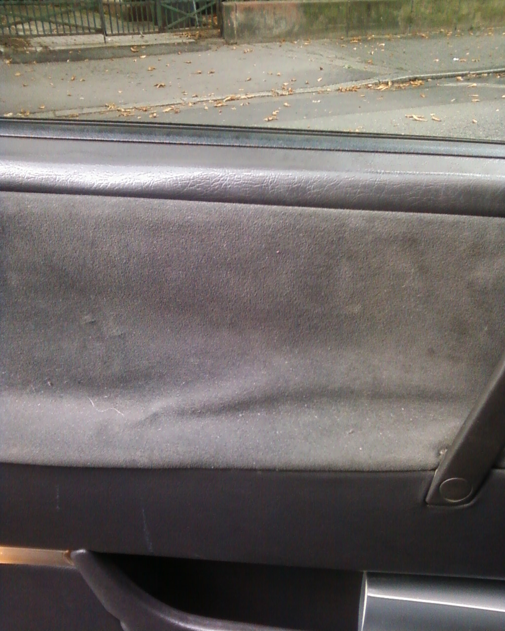

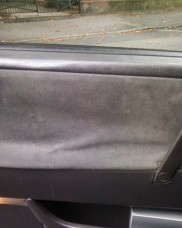

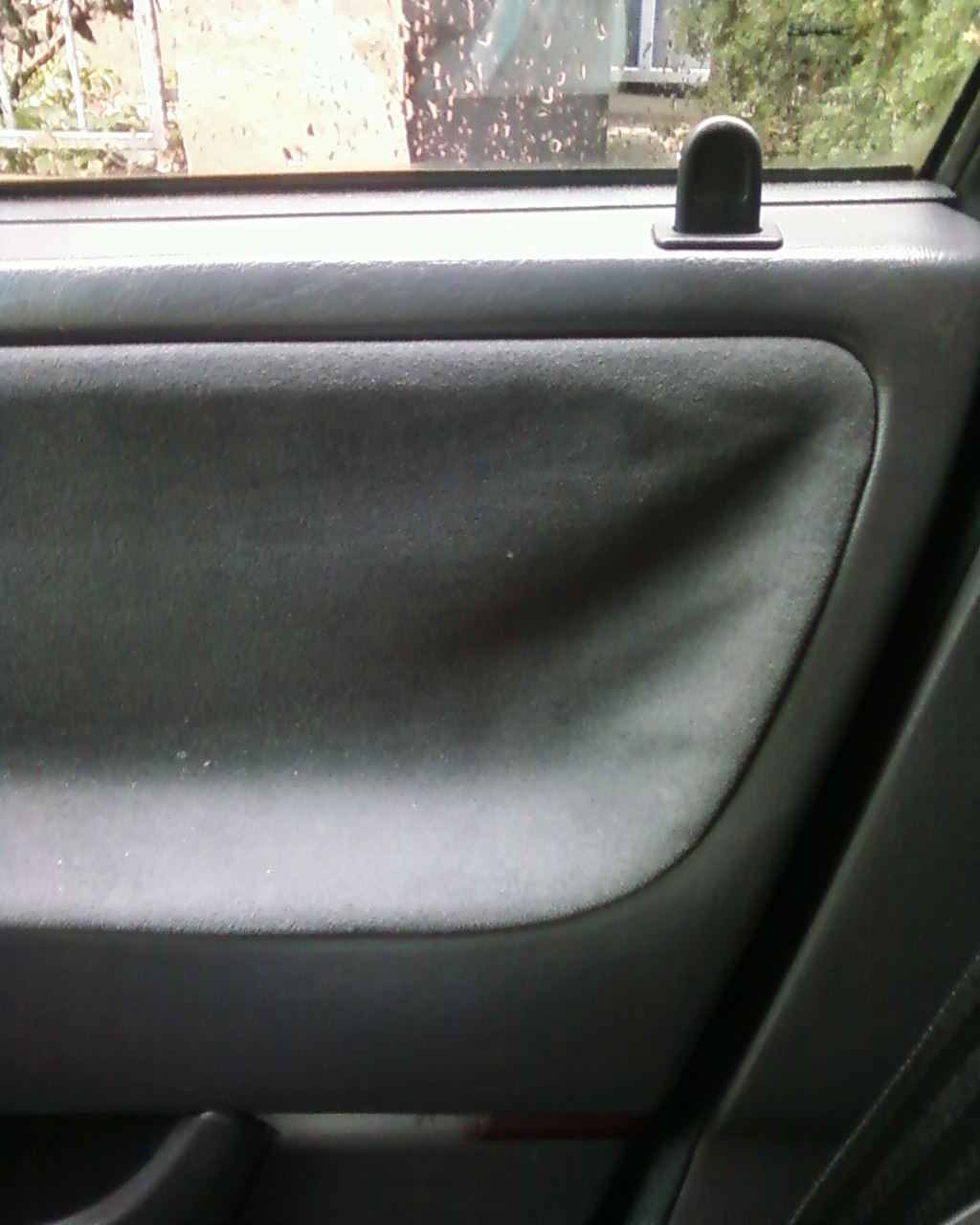

  4. Stoffeinsätze an den Türenverkleidungen lösen sich langsam aber sicher vom Untergrund. Hat jemand vielleicht Erfahrung wie man den Stoff wieder anspannen glattkriegen könnten. Ein Kleber oder Tapettenkleister? Oder ein anderer Textilkleber der keine Flecken hinterläßt? Eine einfache Methode wär gut, ohne aufwändiges Abnehmen und zerlegen der Türverkleidungen. Vielen Dank

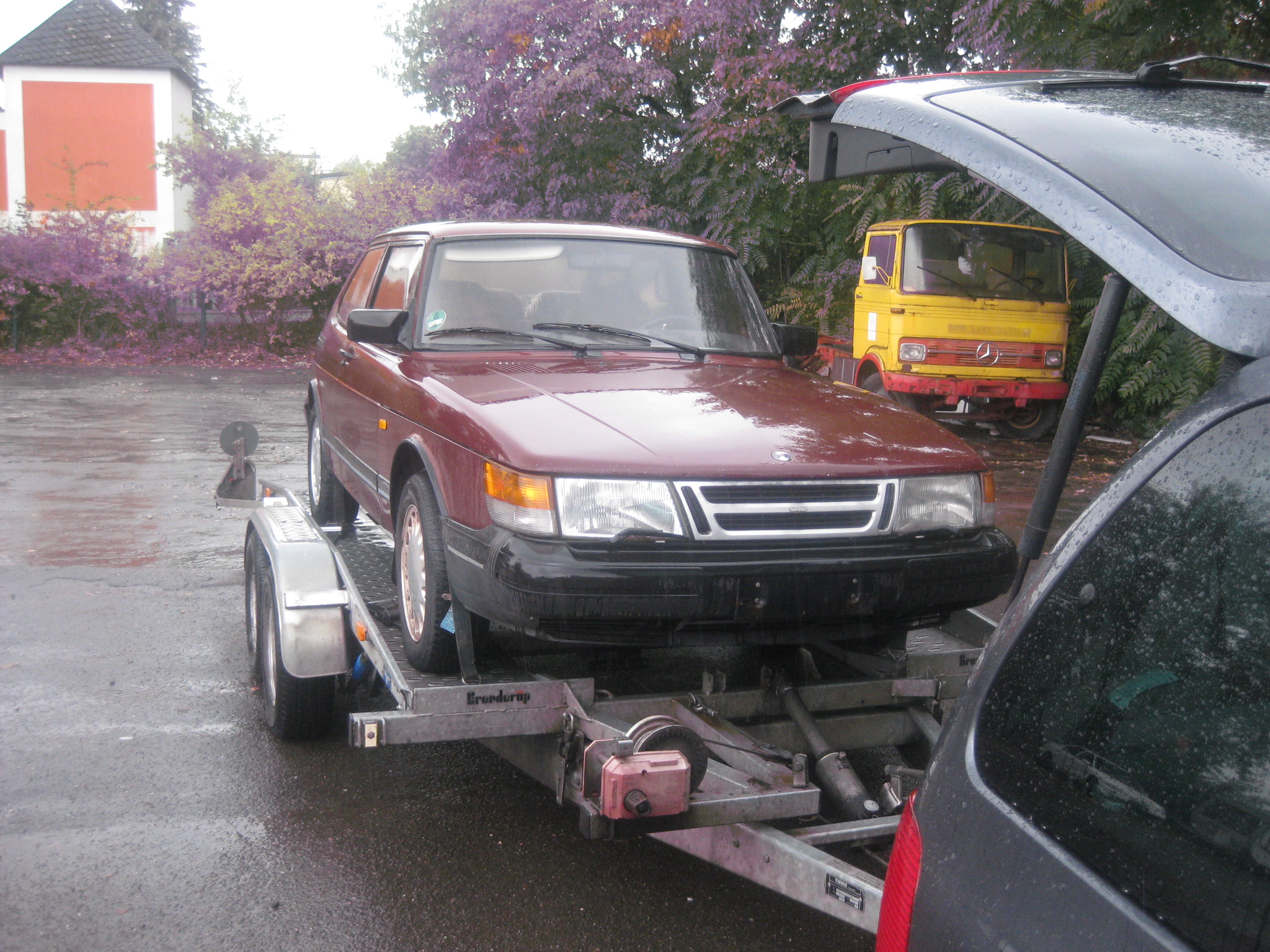

  11. Doch ja, der Motorraum ist der erste an der Entrostungsliste, der Meister hat Zeit bis Dezember, dann hoffer er steht, entrostet und poliert da. Es passierte ein Dutzend Male bis ich gerafft hattte , dass es beim Linkseinschlag passiert. Zuerste dachte ich an Spritt, dann an Zündspule......ganz genau konnte ich nicht prüfen und untersuchen da der Schlepper laden wollte. Nun aber ganz abartig, stehend im Leerlauf, Lenkrad nach links, etwas mehr als halbe Umdrehung, oops einfach aus. Berichte demänchst weiter.......ärgert mich , dass i mmer neue nie dagewesene Probleme auftauchen.......

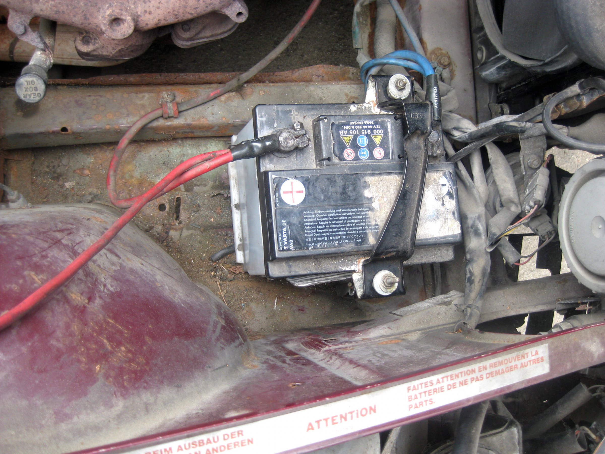

  12. War alles einwenig unter Schock, war völlig überrascht. Erinnere, dass bei 50kmh im zweiten Gang, plötzlich der Drehzahlmesser auf Null giing, und dann wieder "auf Position". Im Stand drehte ich noch vorsichtig nach links, wobei der Motor sofort ausging. Da der Abschlepper kam konnte ich keine Versuche mehr unternehmen, jedoch beim Abladen, fuhr ich im ersten Gang, auf halber Kupplung, langsam in die Halle mit erhöhter Drehzahl und steuerte in eine linke Ecke, so mit halb Kupplung, ging nicht aus. Sonst sprang der Motor sofort an und das Geräusch war ganz normal. Ob es mit schnellen Lenkradbewegungen zu tun hat ......wer weiß. Die Batterie wurde dann auf Aufladen gestellt, somit werde ich beim nächsten Ritt in die Gegeng, ca 50km, genau nachschauen und auf den Strom, überhaupt auf andere Verbraucher achten. Wenn nur der Zündstrom ausgehen sollte wäre der Fehler eben eingegränzt. Die Batterie war richtig befestigt, da hat jemand eine "Halterung" gebastelt. Frage mich, ob es um das Lenkrad selbst, Kabelführungen gibt die hier Einfluss nehmen könnten. Es ist ein Rätsel welches ich das nächste Mal ausgiebig untersuchen werde. Tempomat ist an Bord. Die untere Plastik- abdeckung an Lenkradnabe ist abgenommen. Dort sind einige Kebel zu sehen. Blinkerfuktionen sind ok. Vor allem der Saabi wurde in meiner Abwesenheit überhaupt nicht bewegt Von den Keilriemen kam kein Geqietsche, weder nach links oder rechts Drehung. teste in aller Ruhe das nächste Mal und setz dem Spuck ein Ende, hoffentlich.
  13. Paar Sachen haben wir probiert, Servopummpe macht keine Geräusche, ist unauffällig. Es ist einfach so, dass bei halber Lenkraddrehung nach links, der Motor wie mit Schlüssel ausgeht. Wenn man schnell ist, und sofort gegenlenkt, kommt er wieder. Als würde jemand die Kerzenstecken abklemmen. Aber, beim ganz vorsichtigen Linksbewegen mit 2000Um passiert gar nichts, nur beim schnellen Einlenken. Hättte der 901 das Zündschloss am Lenkrad, könnte ich mir denken, dass irgendwo ein Kabel scheuert. Ob am Lenkrad wichtige kabel verlaufen, keine Ahnung? Nächste Woche mache ich ein längeren Test, auch mit Aufbocken. Hoffetnlich ist auch ein Fachmann dabei
  14. Auf jedan Fall ! Langsam kann ich Buch über Sachen schreiben, die nur bei mir aufgetreten sind und auftreten. Aus "unbekannten Gründen" musste ich schon einen Talladega verschrotten und der nächste 9-3, ist schon in der Warteschlange......
  15. Mein 901 wird wartend auf die Renovierung, alle 7-10 Tage gezündet und am Gelände ausgiebig herumgefahren. Nun ist der Tag für die Anreise zum Lackierermeister gekommen. Gezündet und paar Runden gedreht. Plötzlich bei linker Lenkradbewegung ging Motor aus. Abgewürgt. Festgestellt, dass in voller Fahrt bei Lenkradbewegung - links der Motor aussetzt. Wieder schnell auf die rechte Seite - Motor läuft wieder. also, bei Fahrt und auch im Stand, Lenkrad links - Aussetzer ; Lenkrad wieder schnell rechts - Strom wieder da, Motor läuft. So musste ich, um weiter zu kommen, nur rechte Kurven drehen ?!? Nun ist er in der Halle, Zündproblem noch da. Für mich völlig unerklärlich, vor allem der Zusammenhang. Hat jemand eine Idee? Danke und Gruß
