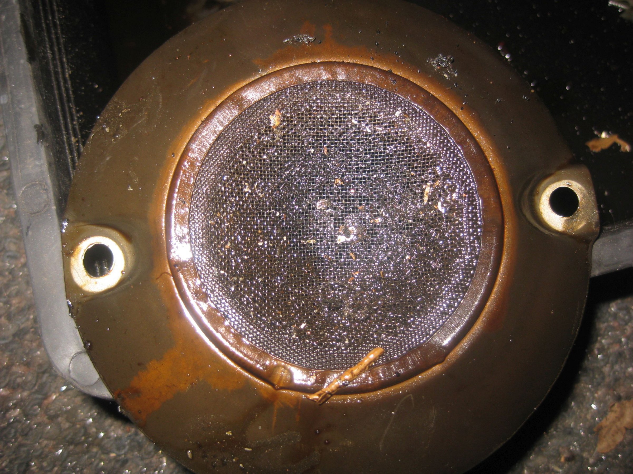

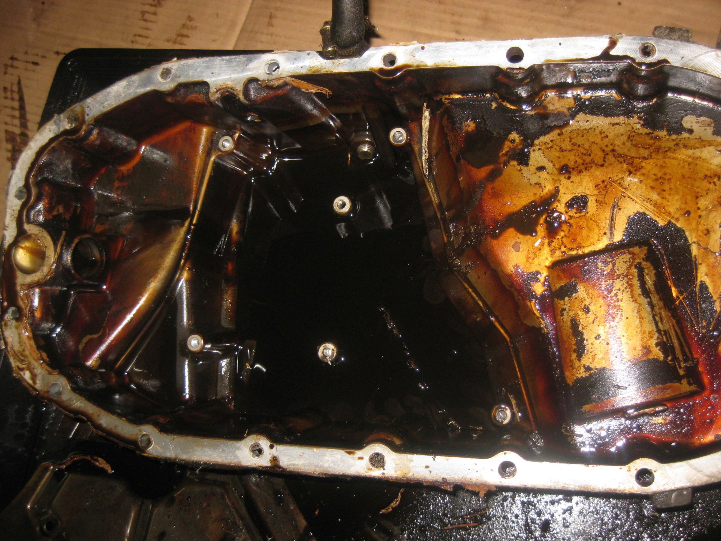

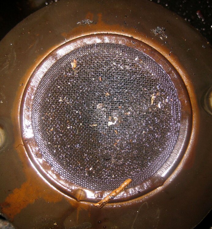

  1. Bitte, an was für enien Schaden würdest du tippen. Bin selbst von eindeutigen Kenntnissen über Motor- mechanik weit entfernt. Was kann der Kolben denn haben, wenn sich alles noch dreht...........es wird eine schlaflose Nacht
  2. Vor der Ölwanne, war es tatsächlich so, dass ich am Steuer sitzend langsam Gas drückte. Bis 2000 etwa klopfte es, dannach ging es wie von dir vorgetragen, in Summen, oder normales Motorgeräusch über. Dann fuhr ich in am Gelände, über 2500 ging die Post ab. Jetzt danach hat sich der Zustand irgendwie verschlechtert, wie RED&FROG meinte, man merkt nicht mehr eindeutig eine Beruhigung nach 2000Um. Er ging auch im Leerlauf mehrfach aus. Ich wäre sehr froh wenn der ZK was hätte, dann wäre die Operation relativ einfach. Motor läuft nicht unruhig, also er ruckelt und wackelt nicht, wie wenn man ihm eine Zündkerze abklemmen würde
  3. 1. Abgasgeräusche? Wenn du Auspuf meinst, das wäre richtig,bei der De- und Montage ist wohl das Flexrohr (rostig und alt) wohl ein Loch bekommen, war davor nicht so 2. Vor der Maßnahme lief er tatsächlich bis 2000 klopfend, dannach ganz ohne, so daß mein Mechaniker meinte, mehr Gas = mehr Öl und auch der letzte Winkel würde geölt werden und dadurch verschwindet das Klopfen 3. Als Amateur mit einwenig Techniktalent = Frage, was heisst Zylinder messen? 4. Die Hübe, gemeint ist der Takt, oder? Meinst du der Kolben ist gekippt? Wo soll das Fressen auftreten? Danke

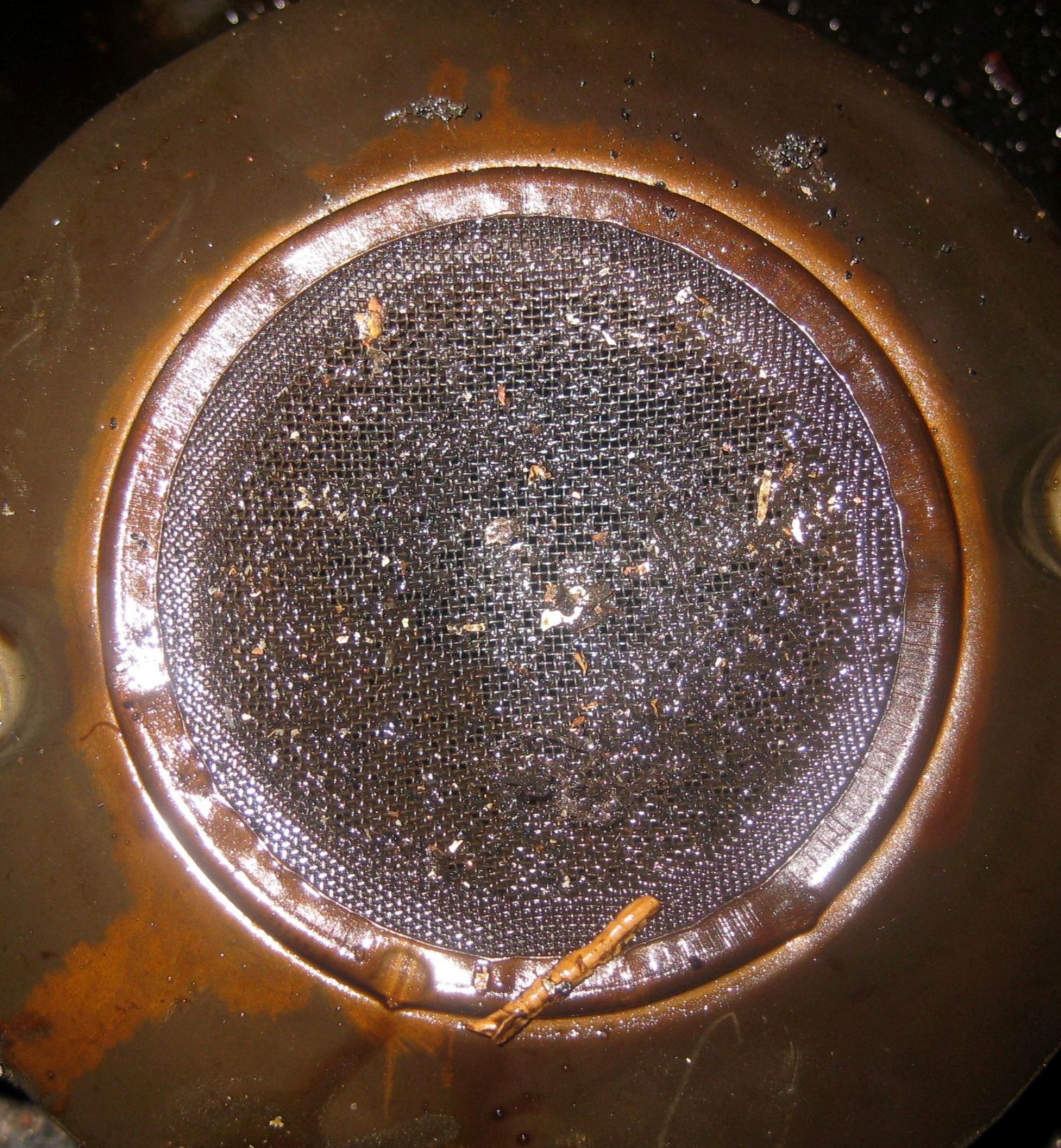

  4. Danke ! Fotos mit Ölwanne schon simptomatisch.Oft gesehen. Direkt nach Abnahme war am Sieb viel Zeug, ein richtiger Klumpen, man konnte es gerade zwischen drei Finger nehmen und in die Wanne geschmissen. Was man dann am Sieb sah, ist nicht tragisch. Ja im Schubbetrieb keine Geräusche, auch über 2500 keine..... Leistung? schon fühlbar, jedoch nicht gefordert ich beschleunigte ganz langsam bis 3500 ohne turboschub usw und danach bergab im Schub......apsolute Ruhe, unglaublich, zum Heulen. Vibrationen, anfänglich ruckelte der Motor mal, das war vor 6 Monaten, jetzt würde ich sagen, keine, wie im Video. Kompression und Öldruck werde ich messen. Was könnte der Kolben denn haben, wenn von der Kurbelwelle keine Geräusche kommen und in höherer Drezahl alle Geräusche verschwinden. Ich als Amateur, denke, wenn der Kolben .....wie auch immer was hätte, müssten die bei höherer Drehzahl auseinander fliegen.
  5. Hallo Freunde, habe nun meine erste Erfahrung mit der Siebproblematik gemacht, fasse mich kurz wie möglich und bitte um Rat und Hilfe: 9-3 I 2.0t B205E Anni SE EZ Juli 2002 210.000km Regelmäßiger Ölwechsel 5W40 Nach beginnender Geräuschentwicklung im Bereich des ZK Saab abgestellt und abgemeldet. Saab-Spezi (25Jahre Saab-Werkstatt) um Hilfe gebeten. Diagnose nach ausgiebiger Prüfung : Ölsieb verstopft mit ungenügender Ölversorgung an den letzten Stößeln mit Geräuschentwicklung (hämmern) bei Zyl. 3-4 Symptome: 1. Im Leerlauf hämmernde Geräusche im oberen ZK-Bereich 2. Drehzahl auf 2000u/m - Geräusche verschwinden 3. Bei schnellen Gasgeben und nehmen, zischendes Ansaugeräusch (was laut Spezi auf verstopften Sieb hindeutet=Pumpe zieht Luft) 4. Keine Geräusche aus dem Unterbau, K-Welle, Pleuel usw Ölsiebuntersuchung Von zwei erfahrenen Mechanikern ausgeführt. Alles nach Vorschrift. Zubehör: 1. 5L Spülöl 10w40 Baumarkt 2. 1 Ölfilter 3. 5L Synth. 5W40 zum Abfüllen 4. Dichtring 5. Loctite Hier die Fotos. Sieb überwiegend zu, viel Schlamm. Im Schlamm viele kleine Teile, fühlend wie Sand im Öl zwischen den Fingern. Größe aus Siebstärke. Einige metallische Teile auf Sandkörnergröße. Auch einige Kupferartige Microteile, erkannt an der Farbe, sonst wären sie nicht bemerkbar gewesen.Eine Pleuellagerschale abgenommen, ohne Befund, Schleifspuren etc. Ergebnis Zusammengebaut, Öl, Filter, drinn, alles gesäubert 1. Motor startet ohne Probleme, wie davor auch 2. Klopf- und Hämmergeräusche leider nachwievor im Leerlauf 3. Motorttemperatur ganz Normal 4. Bei Erhöhung der Drehzahl, bis 2500 die gleichen Geräusche 5. Bei über 2500u/m verschwinden die Geräusche weitgehend. 6. Bei Fahrbetrieb, ca 3500u/m nach Gaswegnehmen, keinerlei Geräusche bis zum Stillstand 7. Steuerzeiten geprüft - in Ordnung 8. Kette fest, Kettenräder Nockenwellen ohne sichtbaren Abrieb Als Ergebnis, niemand weiss was es sein könnte. 9. Ventildeckel abgenommen, Motor gestartet, die selben Geräusche. Man dachte die Kette würde an den Deckel schlagen 10.Dadurch kam Öl in die Kerzenöffnungen, Kerzen herausgedreht und gesäubert, aber Zündaussetzer teilweise 11. Neue Kerzen ngk erhalten , werden getauscht Zuletzt, habe ich von den Geräuschen einen kurzen clip aufgenommen Hier ist der link: Bin jetzt schon für jeden Hinweis, Hilfe oder Rat sehr dankbar. Der Saab ist in einem perfekten Zustand in allen Ebenen. Würde ihn gerne wieder tadellos erleben. Möglicherweise ist der ZK irgendwie ruiniert. Wäre es die Lösung, würde ich einen anderen guten gebr. Kopf verpflanzen. Gruß aus Frankfurt PS. Ein Freund meinte ich soll mit einem Manometer den Öldruck messen, 1.wenn zu niedrig, Lager ausgedünt dadurch Ölverlust an der Kurbelwell 2.wenn Öldruck in Ordnung möglicherweise Kettenantrieb .

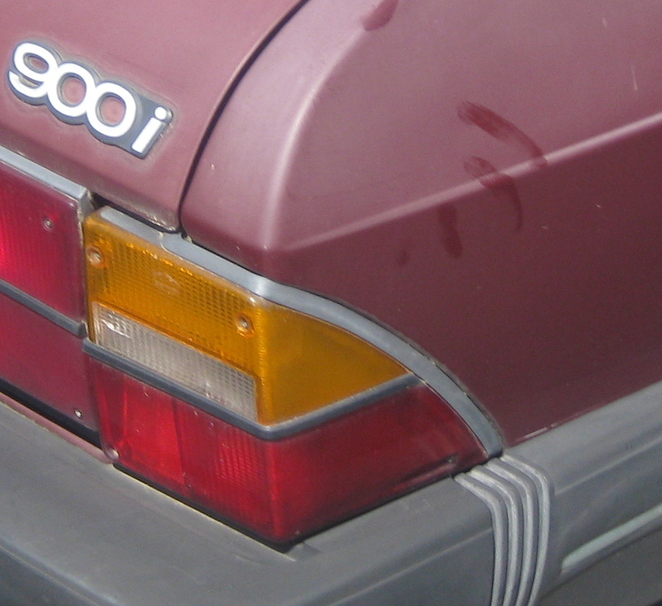

  7. Moin Gemeinde, Blinker-Positionslicht hinten rechts an meinem LIeblings900-er hängt einwenig linksseitig. Wollte am Wochenende Abhilfe schaffen. -Blinker-Licht-Glas ausgebaut, (vier Schrauben) -Der Träger wo die Birnen stecken ist soweit ich sehen konnte mit 2 Schrauben befestigt. Diese löste ich. Das ganze bewegte sich nur einwenig, daher vermute ich, dass es noch mehr Schrauben sind. Mit Gewalt wollte ich nicht Ich habe nicht zwei linke Hände, bin aber auch kein Profi. Kann mir jemand sagen wie ich den Träger ausbauen kann, oder woraum sollte ich achten. Möchte das ganze einwenig nach oben fixieren.
