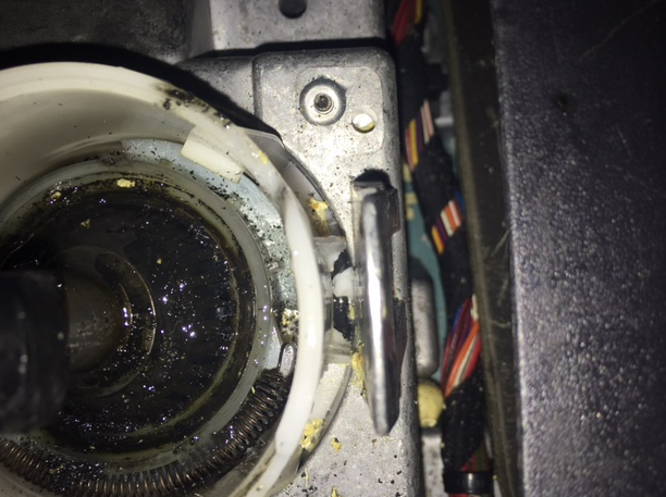

    Ohne das Foto hätte ich das selber nie gesehen. Hole morgen mal das petiküre-set raus und berichte. Gruss matze

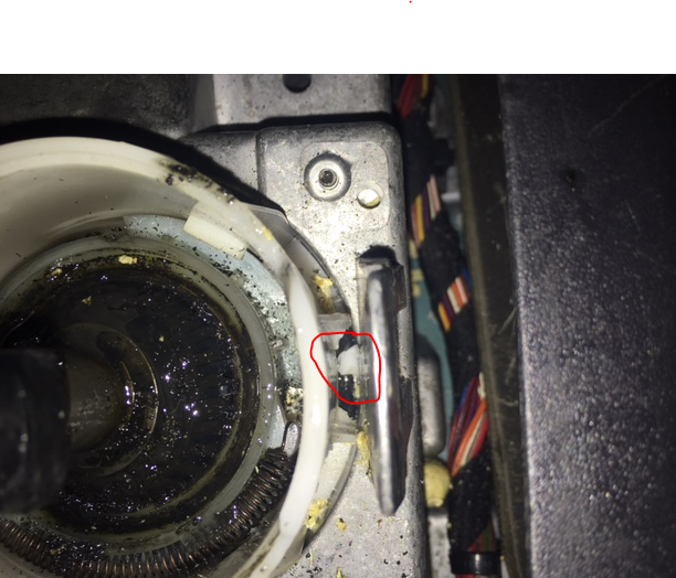

    Das rot eingekreisste vermießt mir glaub ich die Tour....!?!?
  15. Mazer hat auf Mazer's Thema geantwortet in 900 II - 9-3 I
    Scheint am weissen "Topf" was gebrochen zu sein. Ich vermute auch, das das die Stelle ist wo es hakt. So gute Sicht wie mit den Foto´s habe ich "live" nicht ;o)

    Mache ich direkt morgen (ist jetzt schon zu dunkel). Es scheint so, als ob der untere Teil mit den beiden Nasen nicht einrasten will. Aber Bilder sagen mehr als Worte

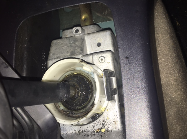

    Ach hier nochmal Danke für das Bild. Nach über 1,5 Stunden habe ich nun aufgegeben. Keine Chance das Teil zu montieren. Nicht mal mit dem Hammer. Überlege nun zum Saab Spezialisten zu fahren oder es kaputt zu brechen und zu verkleben... Hmm. Watn Mist...

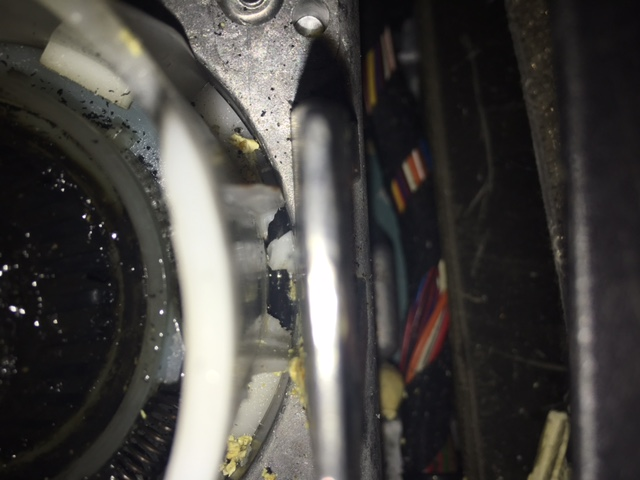

    Hmm - irgendwie werden der Saab und ich noch nicht warm. Was muss ich alles demontieren, um diese Rückwärtsgangsperre zu verbauten? In meiner schönen Welt dachte ich: Schaltsack hoch, reingeklipst, fertig. Aber irgendwie kann man das Teil nicht einklipsen. Von der Form her weiss ich wo es hin muss, aber halten tut es nicht bzw. es lässt sich nicht arritiren. Muss ich erst die Teile um das Schaltgestänge (also diesen Plastik-Donut) entfernen und dann? Oder mit grober Gewalt an die Sache? P.S.: Beim öffnen des Handschuhfachs ist mir der Hebel zum Öffnen des selbigen Abgebrochen. Montagsauto und Qualitativ in einigen Sachen wirklich so schlecht? Danke und beste Grüße matze

    Moin in die Runde. Bei mir ist die Rückfahrsperre defekt bzw. rausgebrochen. Das Teil kostet ca. 19 Euro bei Scadix. Optisch sieht es so aus als ob es nur von oben in die Schaltkulisse gesteckt wird. Hat jemand das Teil schonmal getauscht? Gibt es etwas zu beachten bzw. einen Trick oder Kniff? Danke! matze
