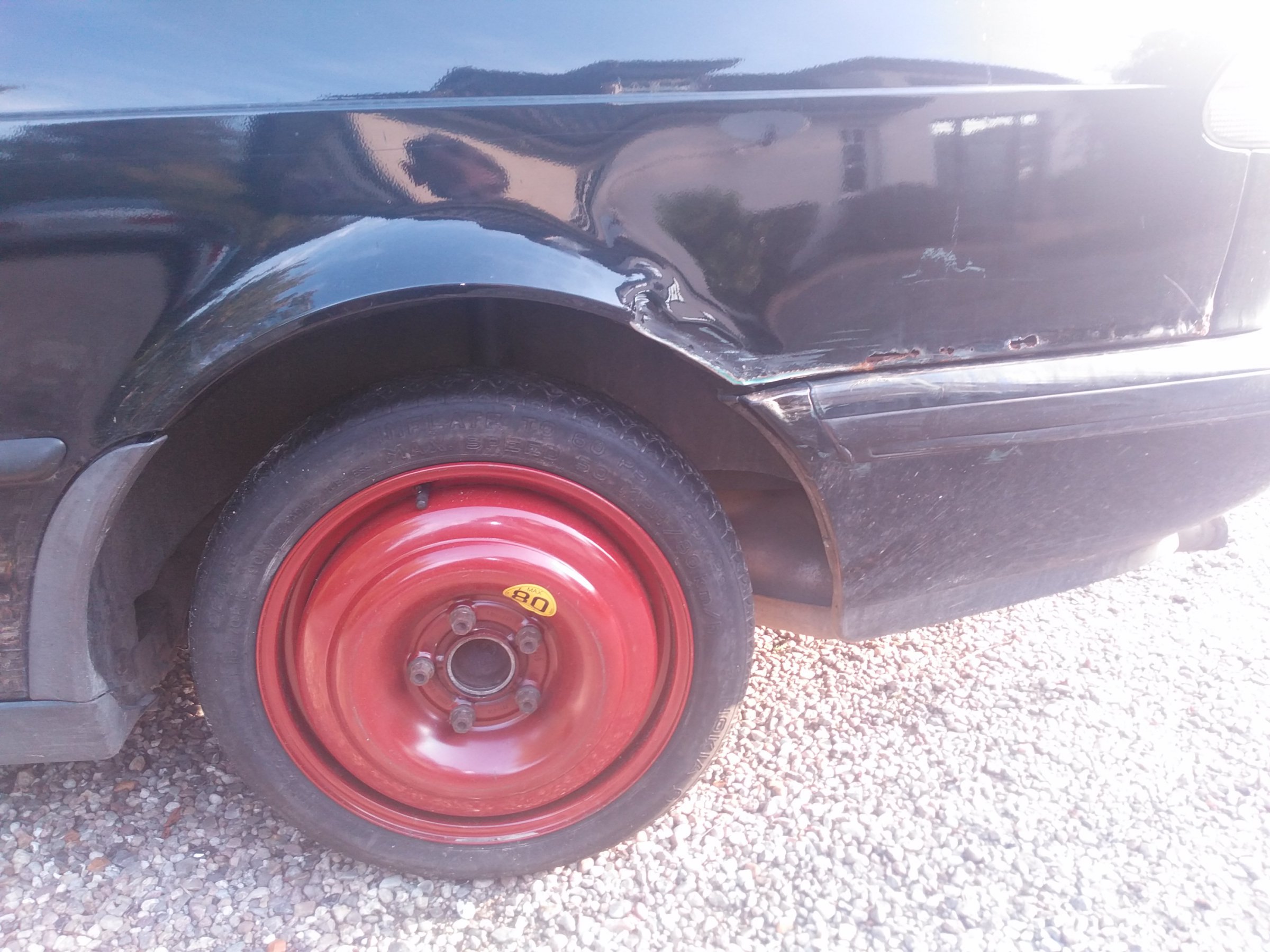

  11. Baltikumer hat auf Baltikumer's Thema geantwortet in 900 II - 9-3 I

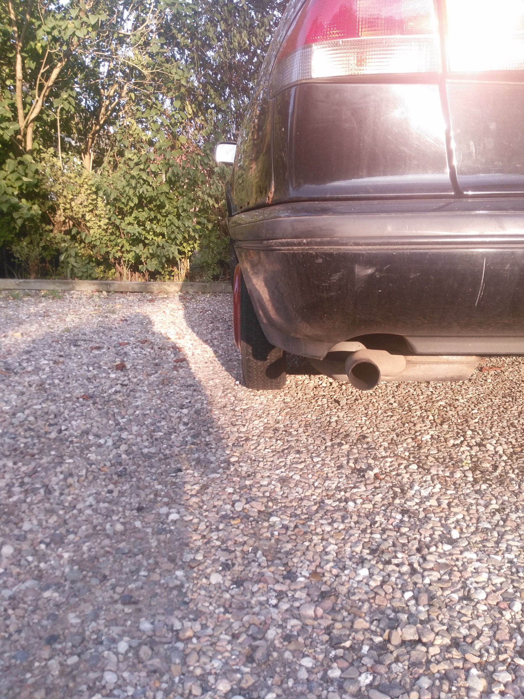

  12. Baltikumer hat auf Baltikumer's Thema geantwortet in 900 II - 9-3 I
    Nee, mehr ist es eigentlich nicht. Meine Werkstatt hat aber leider nicht die Zeit es zu reparieren und irgendwann ist es auch schlicht unwirtschaftlich. Der Schaden ist ja nur die eine Baustelle. Getriebe ist auch nicht mehr ganz dicht und Kupplung, Steuerkette sowie Polyriemen haben Ersatz verdient. Am Schweller, wenn auch unerhebliche, Schweißarbeiten runden das ganze ab. Auf dem Bildern ist es nicht so gut zu erkennen. Das Rad ist ca 5° nach innen gedreht.
  13. Baltikumer hat auf Baltikumer's Thema geantwortet in 900 II - 9-3 I
    Jetzt steht er auf dem Hof und harrt der Dinge. Anbei ein paar Bilder der Schäden.

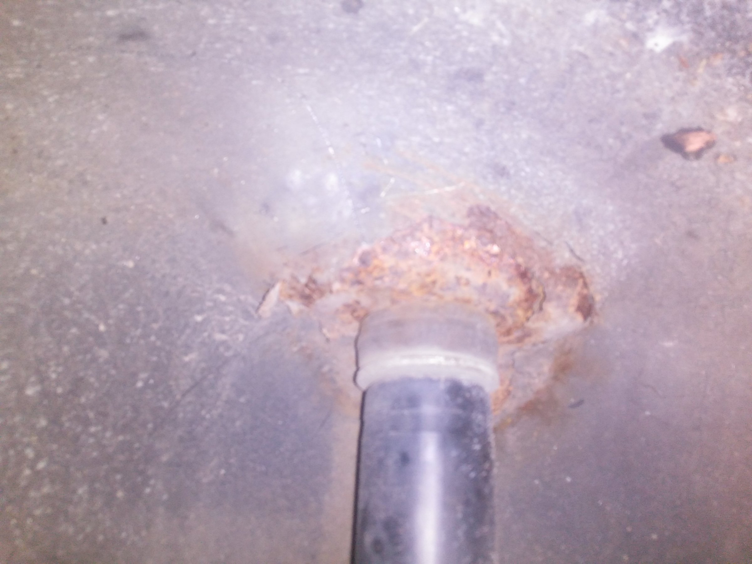

    Knapp 900 km vor erreichen der 400.000er Marke kam das plötzliche aus. Rückwärts auf einen abgesägten Torpfosten gefahren und das war es dann. Achse verzogen, Felge verbogen und den Reifen, den hat es auch erwischt. Kotflügel eingedellt, was wiederum den Rost darunter zum Vorschein brachte. Jetzt kann man dort hindurchschauen wo der Lack die Reste zusammengehalten hat. Alles sehr schade. Aber, das Projekt wäre ohnehin beim nächsten TÜV zu einem jähen Ende gekommen. Gut die große Bremsanlage, Spurplatten und Reifen hätte man noch eingetragen bekommen. Nicht aber die durchgegammelten Domlager im Heck. Das wäre zuviel des Guten gewesen. Damit wird dann wohl bald die Schlachteplatte eröffnet werden. Leider, Leider. Wieder einer weniger. SAAB 900 II FPT Coupe, minus 1.

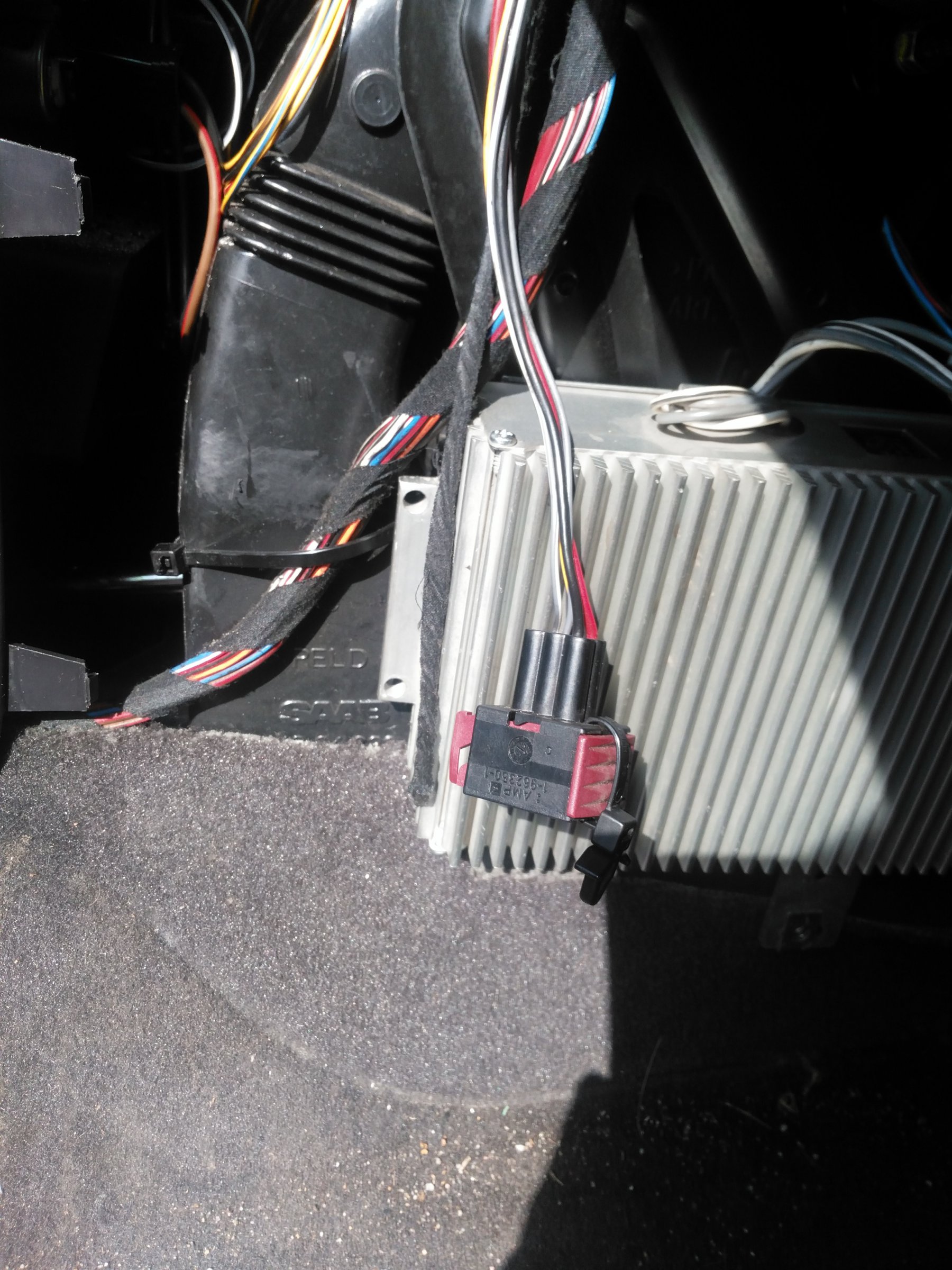

  18. Es ist die Telefonvorbereitung! Wie immer man die auch nutzen könnte.
  19. Moin, hier in der Mittelkonsole baumelt ein Stecker herum. Laut Fahrzeugpapiere ist eine "Vorbereitung für Telefonanlage" verbaut. Wozu dient dieser Anschluss? Welche Kabel sind zum Anschluss des Verstärkers noch zu verlegen. DIN 8 polig ist klar. Aber weitere freie Stecker sind hier auch nicht zu finden. Vielen Dank
