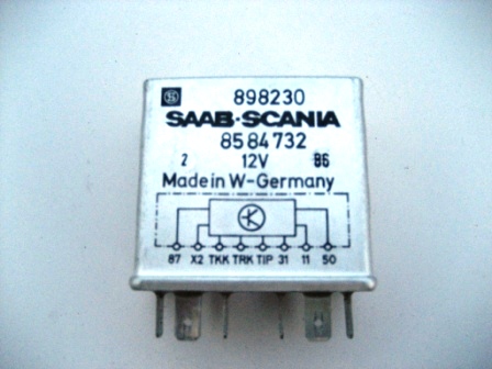

  11. OlTi hat auf OlTi's Thema geantwortet in 99, 90, 900 I
    Vielen Dank für die zahlreichen Beiträge. Den Zusatzluftschieber hatte ich getestet (kalt 4mm, warm zu), das Kerzenbild ist i. O., nach Falschluft habe ich geschaut (und nichts gefunden). Um den Thermoschalter und den Thermozeitschalter auszumessen muß ich warten bis es draußen kälter ist (z. Zt. im Schatten 25 Grad und der Wagen steht in der Sonne) wobei ich diese zu Testzwecken gebrückt hatte um einen kalten Motor zu simulieren (aber das Kaltstartventil öffnete nicht). Die Zündkerzen sind wie alle anderen Zündungsteile neu. Deswegen kam ich auf die Idee, daß das Verzögerungsrelais evtl. defekt ist, da es ja die Kaltstarteinrichtung ausschalten kann.
  12. OlTi hat auf OlTi's Thema geantwortet in 99, 90, 900 I
    Hallo, vielen Dank für die vielen Antworten. Er startet schon nach einigen Malen Zündung anschalten oder längerem Starter laufen lassen. Das Problem hierbei ist, daß der Warmlauf dann sehr unrund ist und im Standgas abstirbt (ich vermute er säuft einfach ab, da ich nicht das genaue Maß an fetterem Gemisch treffe). Das Relais habe ich bereits zu Testzwecken gebrückt und das Kaltstartventil funktionierte, ebenso haben wir Stauscheibe, Warmlaufregler und Umluftschieber gereinigt und geprüft. Seit einigen Tagen starte ich den Wagen, indem ich vor dem Anlassen den Schlauch vom Zusatzluftschieber an das Drosselklappengehäuse abziehe und etwas Bremsenreiniger in den Ansaugtrakt sprühe. Hiernach startet er einwandfrei, der Warmlauf ist ohne Probleme und es gibt auch keine Zündaussetzer. Ich denke das Kaltstartventil ist schon sehr wichtig, da es ja auch der Vollastanreicherung dient. Deshalb hatte ich die Hoffnung, daß jemand eine Anleitung zum Testen des Relais hat. Leider ist dieses auch noch mit einer gummiartigen Masse vergossen, sonst hätte ich es geöffnet um nach dem Rechten zu schauen. Falls jemand ein funktionierendes Relais übrig hat, habe ich Interesse. Viele Grüße aus Berlin Oliver p.s.: Ich bin ganz begeistert, zu welchen Zeiten Ihr im Forum hilfreich unterwegs seid, toll.
  13. OlTi hat einem Thema gepostet in 99, 90, 900 I
    Hallo, ich habe Probleme mit der Einspritzanlage meines 900ers (Bj. 86, 110PS). Er springt nicht an, sobald er warm ist, läuft er einwandfrei. Am letzten Wochenende habe ich mit meinem Schwager (Mechatronikermeister) sämtliche Bauteile und die Leitungen der Zünd- und Einspritzanlage überprüft. Das Kaltstartventil spritzt leider nicht ein. Nun haben wir die Vermutung, daß das Verzögerungsrelais (Time delay relay, 858 47 32) defekt ist. Wie funktioniert dieses Relais, kann man seine Funktion überprüfen? Vielen Dank und viele Grüße Oliver
