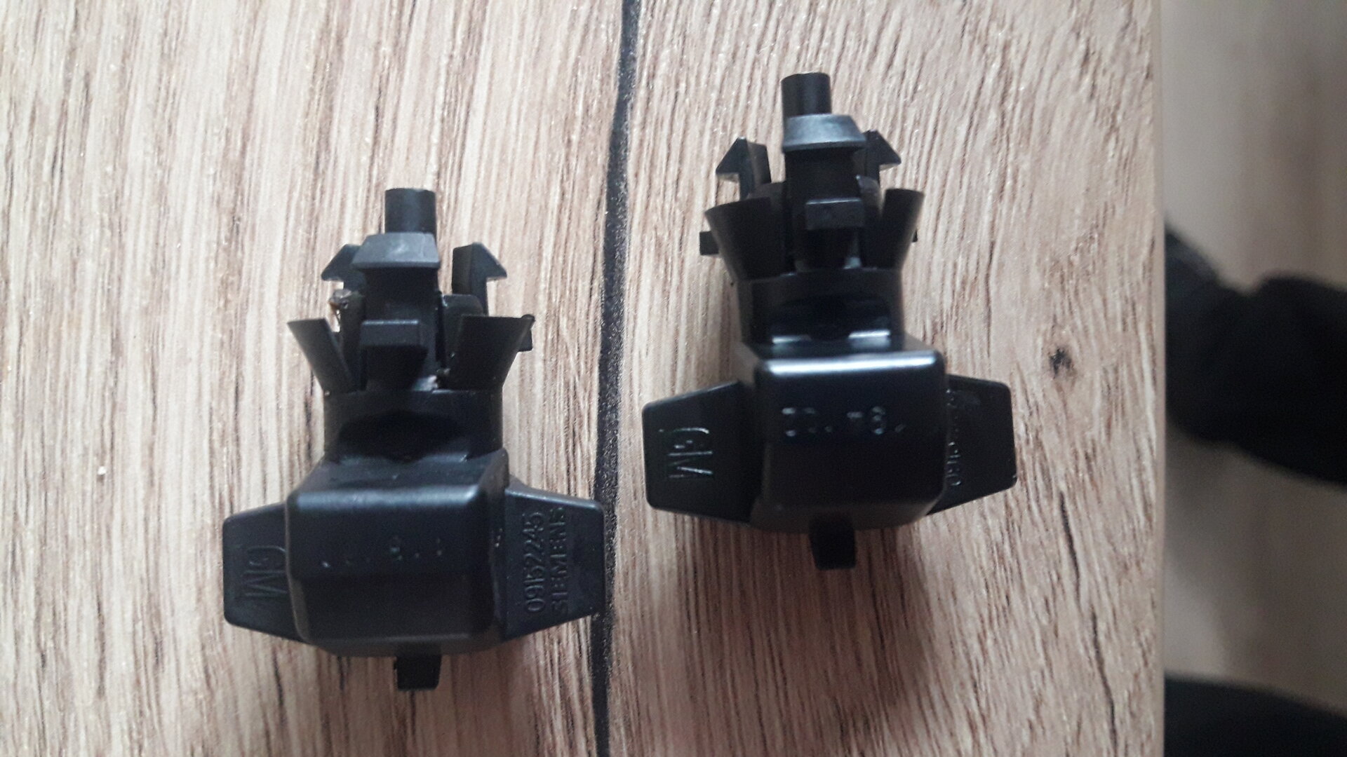

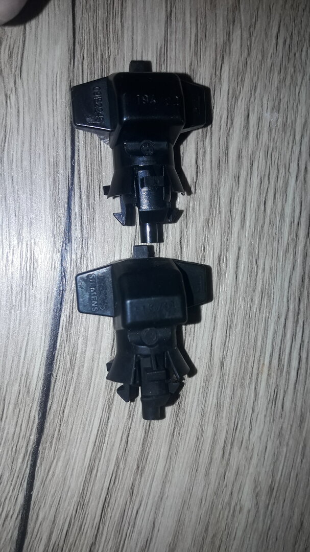

    Die Tabelle habe ich auch gefunden. Ich habe auf Verdacht Anfang der Woche einen neuen Sensor bestellt, original GM. Bei 14 € schaue ich nicht im Zubehör nach, zumal ich mit Nachbau-Sensoren oft Ärger hatte. Hiet der Vergleich, ab Werk war ein Siemens Sensor verbaut. Im Keller waren es so 16 °C. Neuteil 7,5 kOhm Altteil etwas um 0,3 kOhm. Wechsel ging mit einer Kombizange + Schlitzschraubenzieher, auf den Boden legen reicht, Kabellänge langt gerade so zum Abstecken & Aufstecken.
