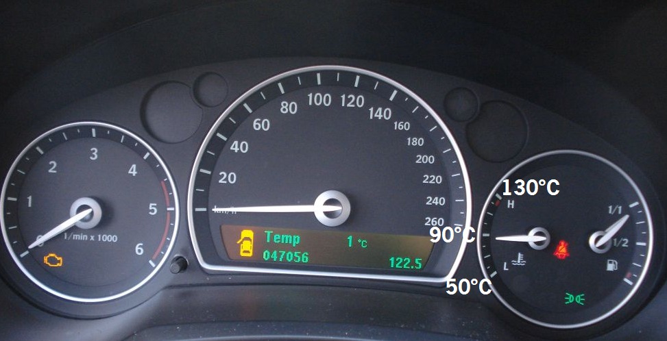

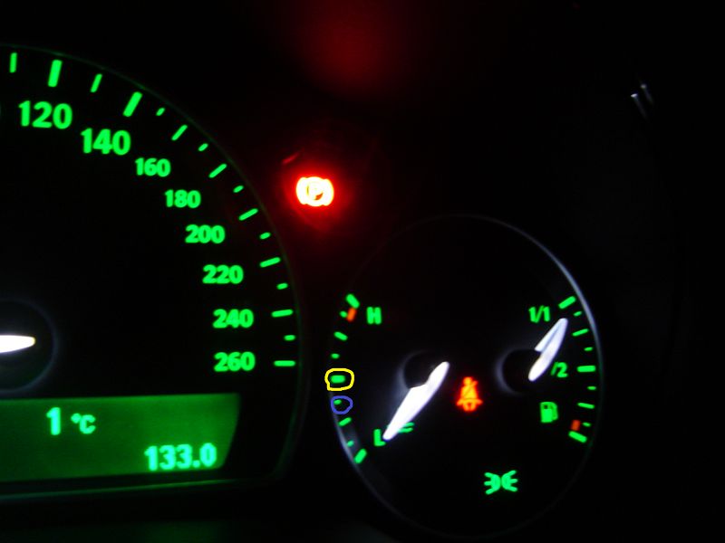

  4. slunli hat einem Thema gepostet in 9-3 III - X
    Hallo, rein aus Interesse... Wann wird euer Dieselmotor warm? Ich habe den Z19DTH, das Thermostat vor zwei Jahren getauscht, da die Temperatur herunterging wenn man bspw. bergab fuhr. Nach Austausch war das beseitigt. Heute früh hatten wir -8 °C. Den Wagen angelassen und nach nicht mal 1 km geht es bereits auf die Landstraße und nach ca. 5 km auf die Autobahn. Der Zeiger erreichte die Mitte der Wassertemperaturskala erst 17 km ab Start und hielt sie dann auch bis zum Ziel (42 km). Klar ein Diesel produziert weniger Abwärme usw.. Aber trotz konstanter Fahrt, mehr als 15 km um Betriebstemperatur zu erreichen? (Zumal ich 'von ausgehe, dass das Instrument "beruhigt" ist und "Betriebswarm" z.B. schon bei 80 °C anzeigt).
