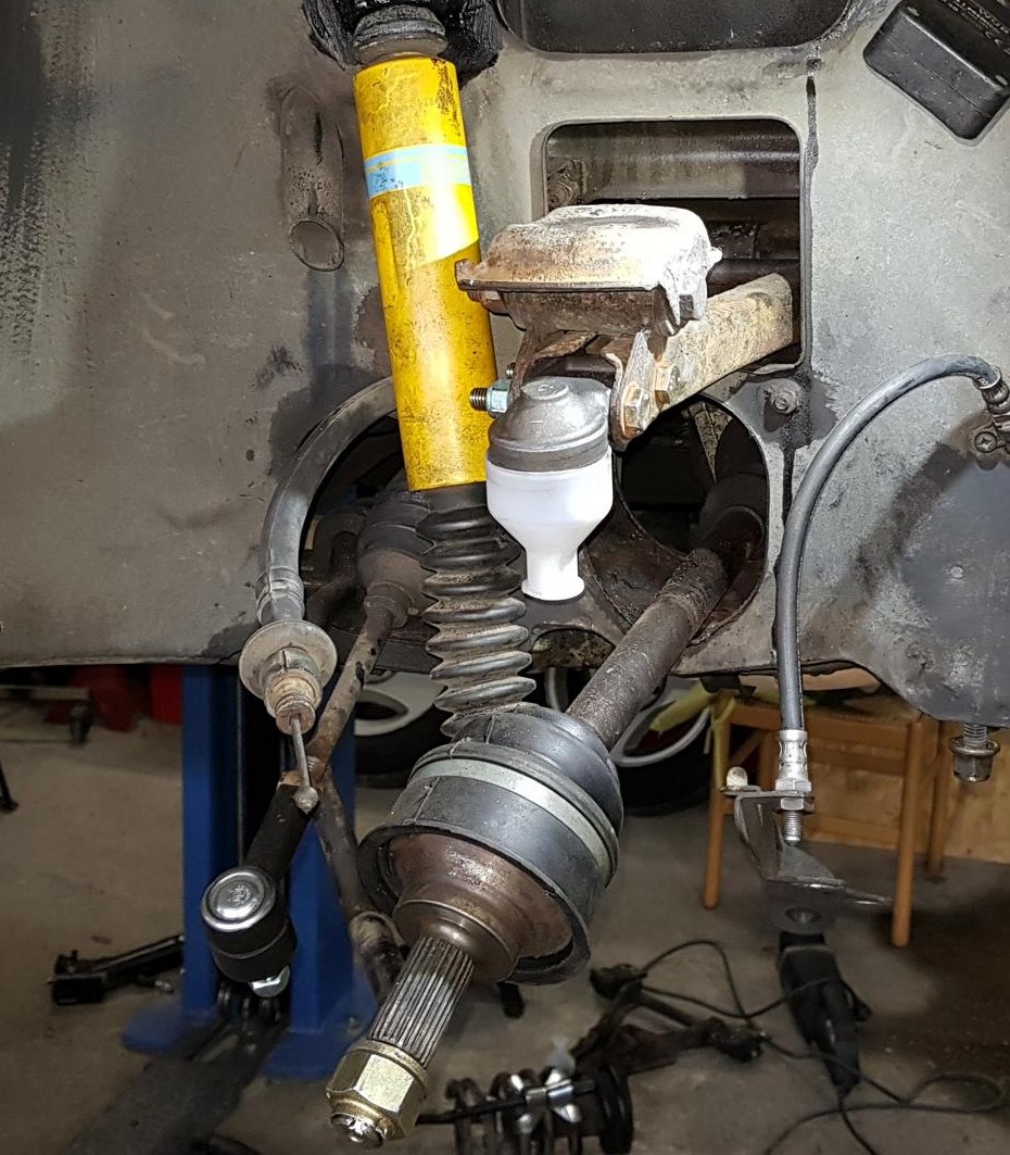

  1. Hatte oben schon mal eins gepostet. Hinten ist auch die Stange unten. Also beides Upside-down Stoßdämpfer. Wie in einem Sportwagen:rolleyes:
  2. Bei mir ist die unten, deswegen die Verwirrung.
  3. Kenne das mit dem flexen nur so wenn die Stange oben ist aber sie ist doch unten. Oder ist das je nach Baujahr anders?
  4. Wieso muss man die durchschneiden? Oder ist der Dämpfer andersrum verbaut?
  5. Hmm, gibt es da verschiedene Varianten oder habe ich gerade nen Denkfehler? Der Dämpfer ist doch ober nur geschraubt und die Stange ist unten gesteckt.

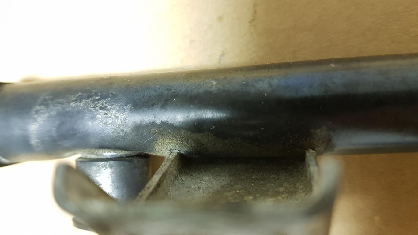

  6. Kriz hat auf JanSaab's Thema geantwortet in 99, 90, 900 I
    Habe sie leider schon ausgebaut aber den Riss kann man gut erkennen. Danke an nitromethan für das schnelle Angebot.

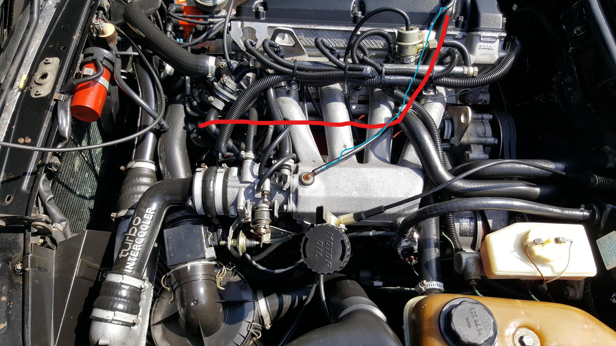

  11. Da gebe ich patapaya vollkommen recht. Hier nochmal ne Hilfe. Bitte über mein Künstlerisches Geschick hinweg sehen:rolleyes:
  12. Der dicke Schlauch sollte in den Ansaugschlauch gehen. Der kleine Nippel darüber kommt an den offenen Schlauch wo du nach gefragt hast.

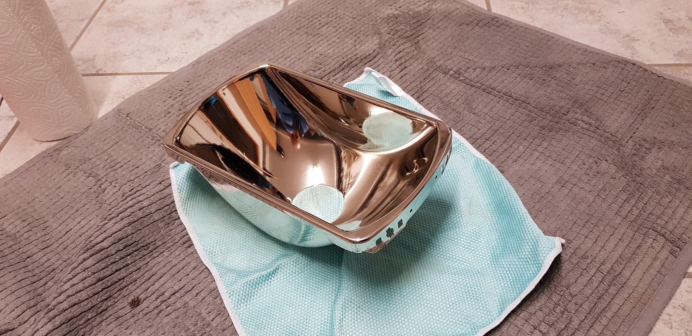

  13. Ich habe auch nur geschrieben was mir gesagt wurde. Keine Ahnung ob es wirklich stimmt. Allerdings weis ich dass zum Beispiel in den alten Xenon Brennern Quecksilber zur Verwendung kam. Es schien mir daher also nicht so weit her geholt.
  14. Wahrscheinlich wurde durch das Handy die Farbe verändert. In echt sehen sie aus wie verchromt. Preislich lag es bei 80€ pro Reflektor aber es war wohl viel mehr Arbeit als gedacht. Mussten von Hand abgeschliffen werden. Habe sie gestern erst erhalten, kann also nichts zur Haltbarkeit sagen, soll aber wohl für immer sein.
  15. Firma Damm in Aachen. Die meinten auch dass der originale Reflektor mit Quecksilber bedampft war. Also beim arbeiten damit aufpassen.
  16. Meine Reflektoren waren auch leider nicht mehr zu retten. Aber anstatt sie mit Alu bedampfen zu lassen, habe ich sie vernickeln lassen. Somit kann beim Einbau nichts passieren und ich hoffe das sie ihren "Glanz" für immer behalten.
