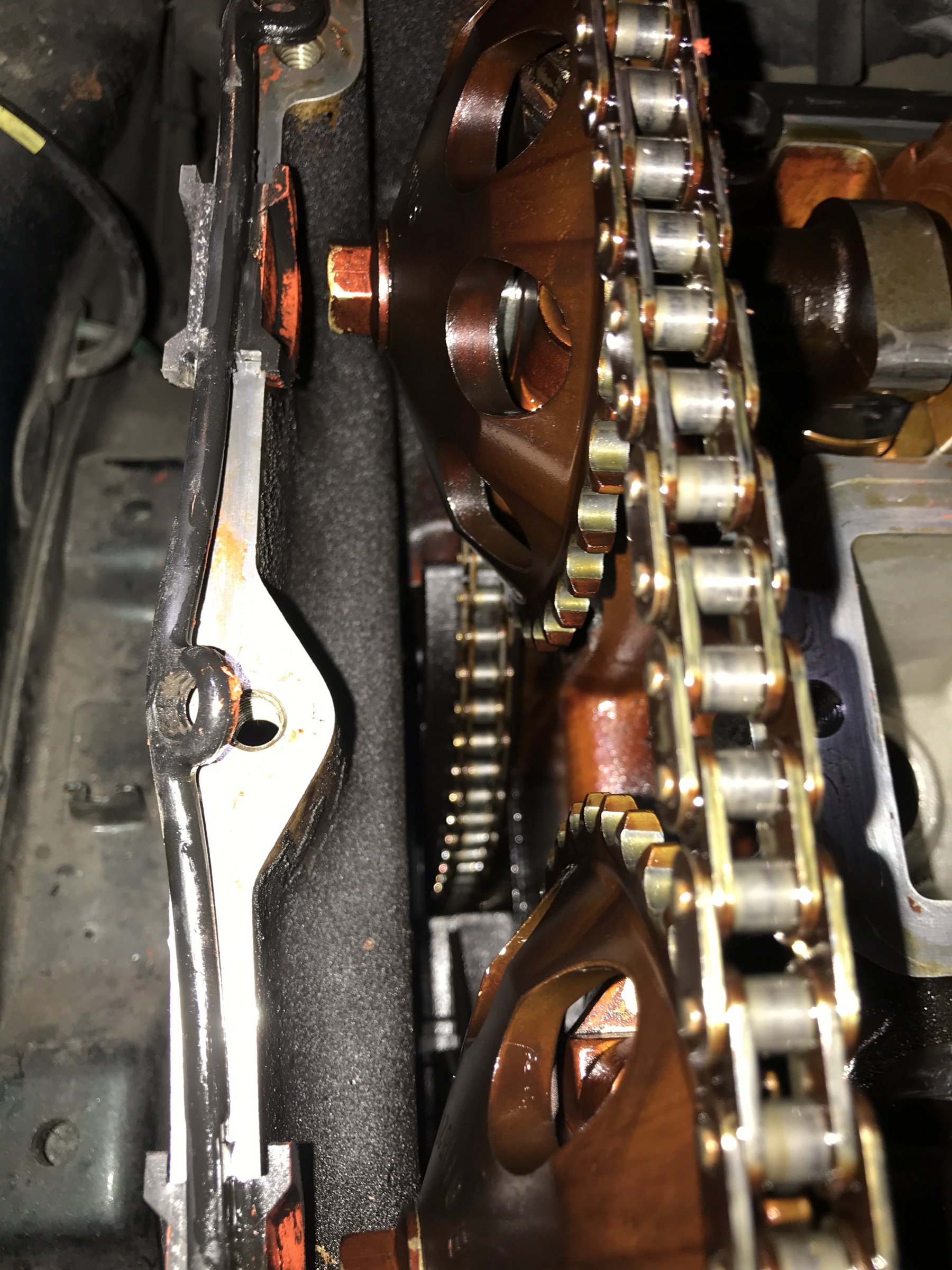

  3. Tja, das kann man jetzt so oder so sehen. Zumindest ist mal eine neue Kette drin. Nach meinem Ohrengefühl, ist der Kettenlärm weg und mindestens ein Ventil oder Hydrostößel zu hören. Im Auto ist es bemerkenswert leise. Aber wie immer, subjektiv.https://www.youtube.com/watch?v=O-25Si2BzvQ
  4. Ja, ich hatte auch vor, zuerst ohne Zündung den Motor via Anlasser drehen zu lassen. Ich empfinde den Tipp mit der gezogenen Benzinpumpensicherung hilfreich - da war ich nicht drauf gekommen. Danke Hinsichtlich der Verschraubung der Riemenscheibe: Aus meiner Sicht ein interessanter Gesichtspunkt. Ich habe das alles nochmal geprüft, scheint alles fest. Und das Gummi auch nicht porös. Oder wie merke ich, dass etwas nicht stimmt? schönen Sonntag noch Heinzz

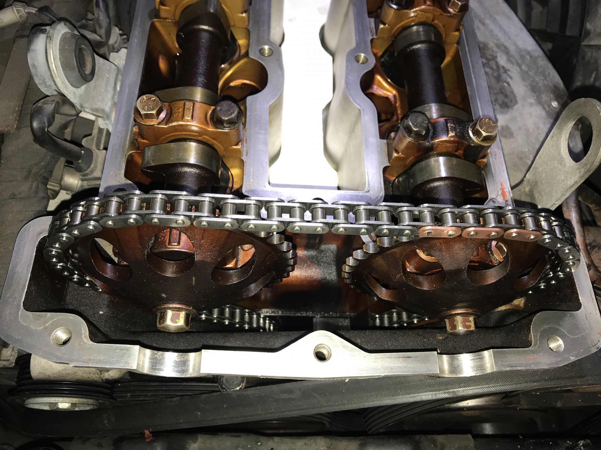

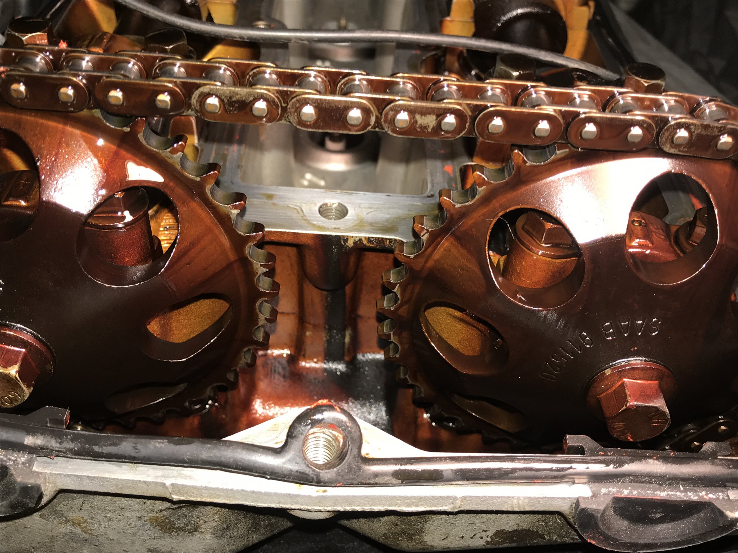

  5. Moin, Kette ist drin und vernietet. Markierungen KW und auf beiden Nockenwellen stehen korrekt. Der Kettenspanner muss noch rein. Ich stelle mir folgende Vorgehensweise vor: Spanner zurückstellen, einschrauben, dann Druckstück mit Feder einsetzen. Knarre an die Riemenscheibe der Kurbelwelle und Motor 2 bis 4 Mal durchdrehen. Markierungen kontrollieren und wenn alles korrekt steht, Zündkerzen rein, Deckel drauf, Riemen auflegen, entspannen, Probelauf oder? Schönen Sonntag noch heinzz

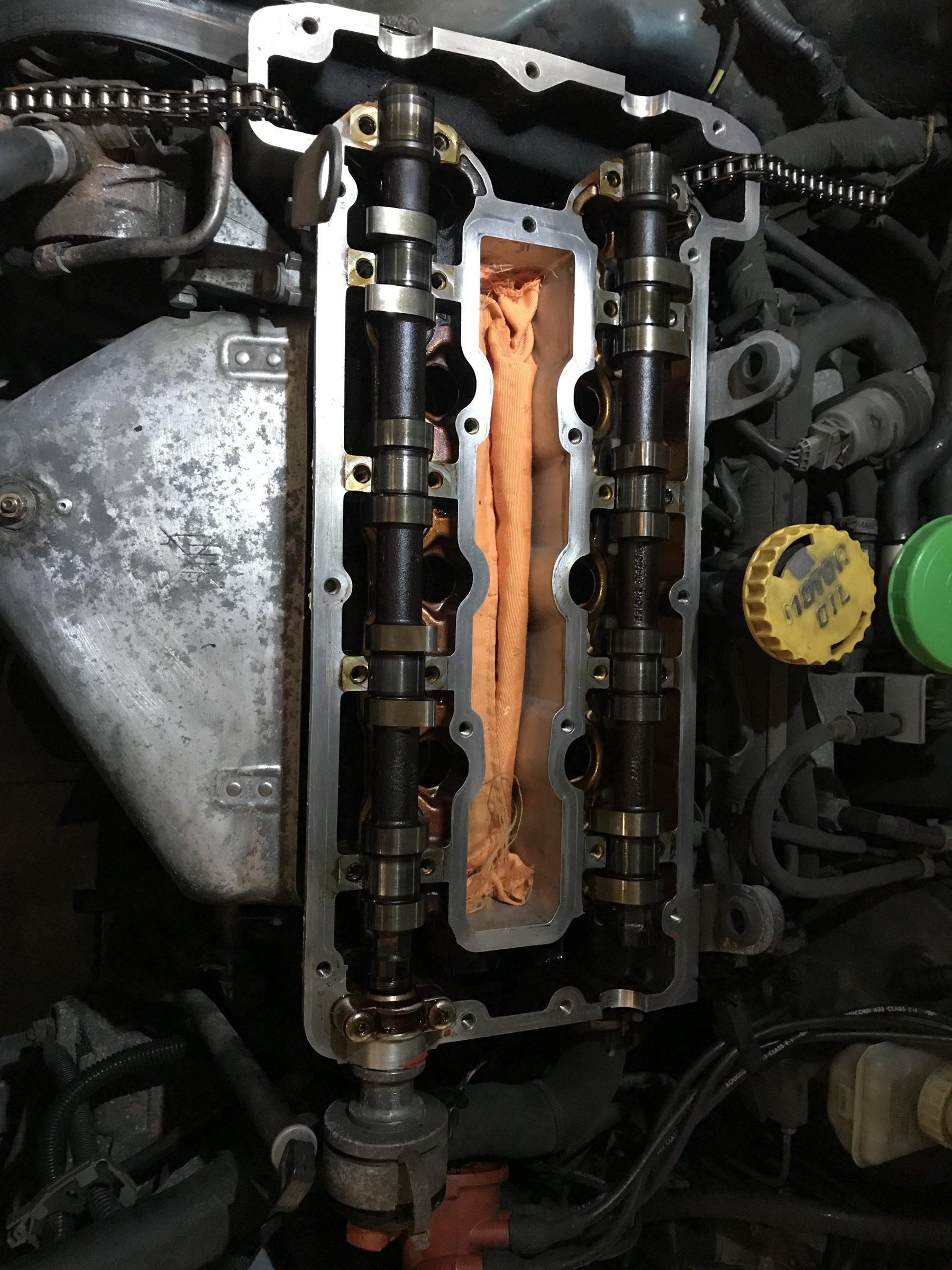

  6. Hallo Zusammen, die neue Kette ist nun drin und muss noch vernietet werden. Damit die Kolben und Ventile nicht auf Tuchfühlung gehen, haben wir die Nockenwellen gelöst. Das Einfädeln der Ketten durch drehen des Motors im Uhrzeigersinn an der Riemenscheibe ging dann unproblematisch. Jetzt noch die Zahnräder wieder befestigen, Kette vernieten und den Spanner wieder rein. Dann könnte ich ja in einem Abwasch den Riemen erneuern. Wenn die Stine dann wieder läuft ist hoffentlich das Störgeräusch weg. Bitte mal die Daumen drücken. Morgen gehts weiter. Heinz

  8. Gestern Nacht ist mir auch mein Denkfehler aufgefallen.....irgendwann würde die versuchte Umsetzung meiner Idee ja auch - zu Recht - auf einen gewissen Widerstand bei Kolben und Ventilen führen. Nicht alle, oder die wenigsten, Motoren sind Freiläufer. Irgendwas ist immer. Gut, dann muss es einen anderen Weg geben, die offene Kette zu tauschen. Any ideas?

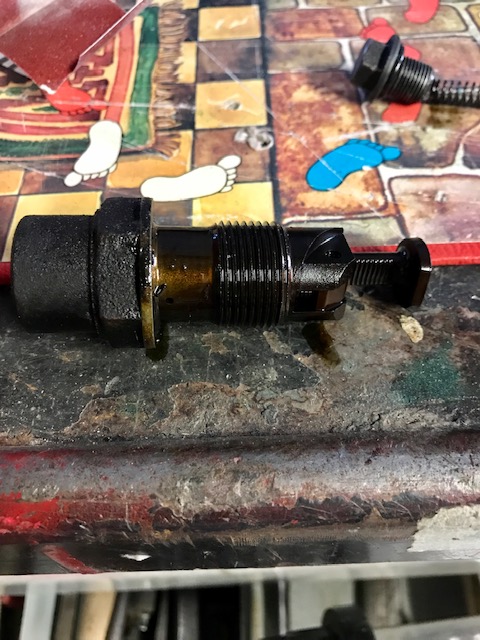

  9. Vielen Dank, Kette und Werkzeug sind bestellt - dann schauen wir mal. Wenn die neue Kette eingebaut ist, dann muss man eben mal schauen, ob es das war. Übrigens, Asche über mein Haupt: Es waren 16 mm Hub des Kettenspanners. Hat jemand einen Tipp wie das Wechseln der Kette am sinnvollsten vor sich geht? Meine Idee: Zunächst den Motor so drehen, dass sowohl die Markierung der Kurbelwelle, als auch die Markierungen der Nockenwellen fluchten. Als nächstes die Antriebsräder der Nockenwellen fixieren (vlt. ein Stück Eisen passend zurechtsägen, zwischen die beiden Zahnräder schieben und mit zwei Schrauben in den Gewinden M6 vom Kopf festschrauben) Man kann sicher auch Kabelbinder nehmen, um die Zahnräder untereinander zu fixieren Dann mit dem Werkzeug die Kette trennen und hilfsweise mit Draht die neue Kette anbinden. Zwei Leute erforderlich: Einer hält die Kette hoch, ein wenig auf Spannung am verschwindenden Ende, zieht leicht am anderen Ende. Der andere dreht den Motor an der Kurbelwelle in Laufrichtung. Wenn die neue Kette eingefädelt ist und wieder sichtbar, dann wird die alte Kette entfernt und die neue Kette mit dem Kettenglied zum Nieten verbunden. Dann wird zwischen den beiden Nockenwellenzahnrädern die Kette vernietet/verstemmt. Ist das so machbar, oder liege ich irgendwo schief? Leichter gedacht als gemacht? Vielen Dank heinzz

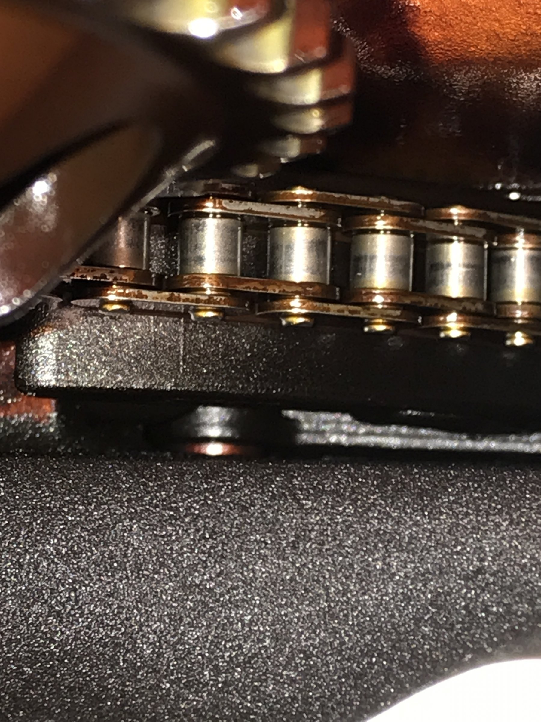

  10. Ja, bantansai, da sind kleine Kratzspuren. Den Kettenspanner habe ich gerade auch ausgebaut. Wo messe ich den Hub? Ich habe vom Gehäuse bis zur Auflagefläche die zur Führung gemessen und komme auf 13mm. Das ist dann wohl zuviel, oder? Ich würde mein Glück mit einer offenen Kette versuchen wollen. Leider gibt es nur vernietbare Verschlussglieder. Passen welche mit Clips wegen den Führungen nicht? Also brauche ich ein Werkzeug zum vernieten, gibt es da Empfehlungen? Öffnen mit dem Dremel, oder auch mit dem Kettensprenger? Gibt es einen Tipp zum blockieren der Nockenwellenräder? Ich denke, ich frage mal, bevor ich das Rad neu erfinde oder den goldenen Blödmann ziehe.

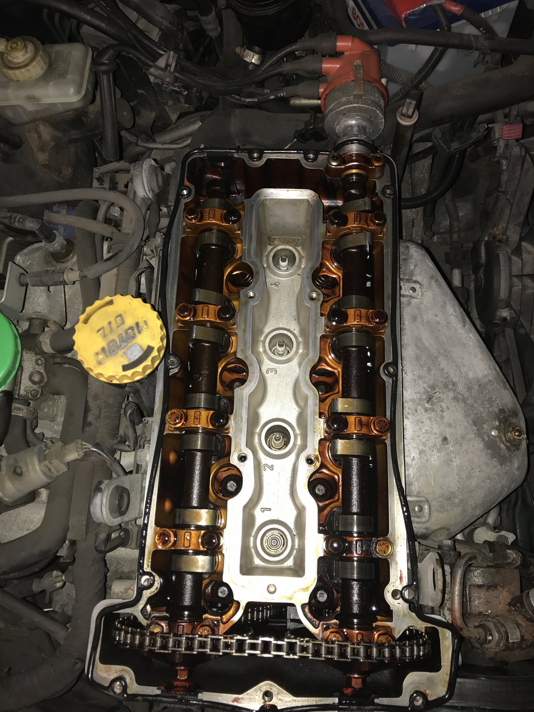

  14. So, das ist nun das Geräusch, als der Riemen gelöst war. Also schön hört es sich nicht an. Was ist zu tun? https://www.youtube.com/watch?v=lAzvvDPzBvk
  15. Guten Morgen, vielen Dank für die Hinweise. Ich werde den Riemen heute mal abnehmen und schauen, bzw. hören, ob sich was am Geräusch ändert. Wenn man im Auto sitzt, dann ist es wie ein rasseln oder trommeln. Ölstand in Getriebe und Motor stimmen, der Öldruckschalter funktioniert (Motor aus= Lampe brennt, Motor läuft = Lampe aus.) Näheres folgt...
  16. Tach zusammen, ich habe schon seit längerer Zeit ein Art trommelndes Geräusch wahrgenommen, wenn ich mit Stine an der Ampel wartete und der Motor lief. So als würden Schrauben in einer rotieren Blechdose hin- und her poltern. Saab 9-3 CV, 1998, 150 PS Sauger, Automatik So mal als Tipp von Euch: Eher Lima oder Umlenkrolle oder Wasserpumpe - oder eher Steuerkette nebst Anbauteilen? Vielen Dank Heinz https://www.youtube.com/watch?v=X_v84qX8PdY
