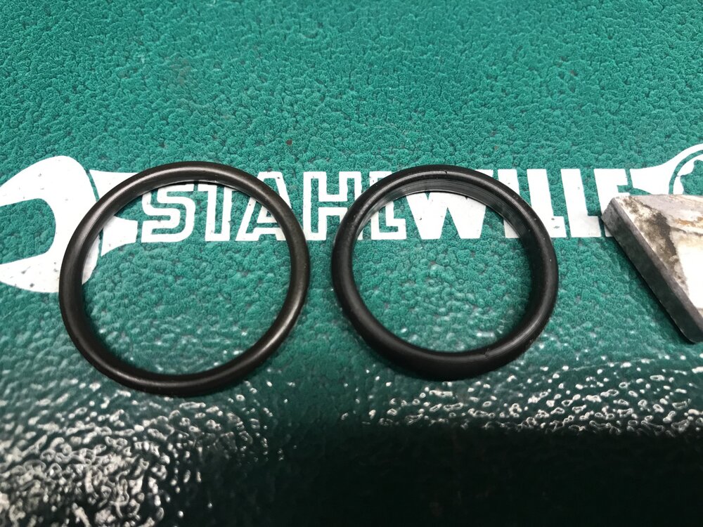

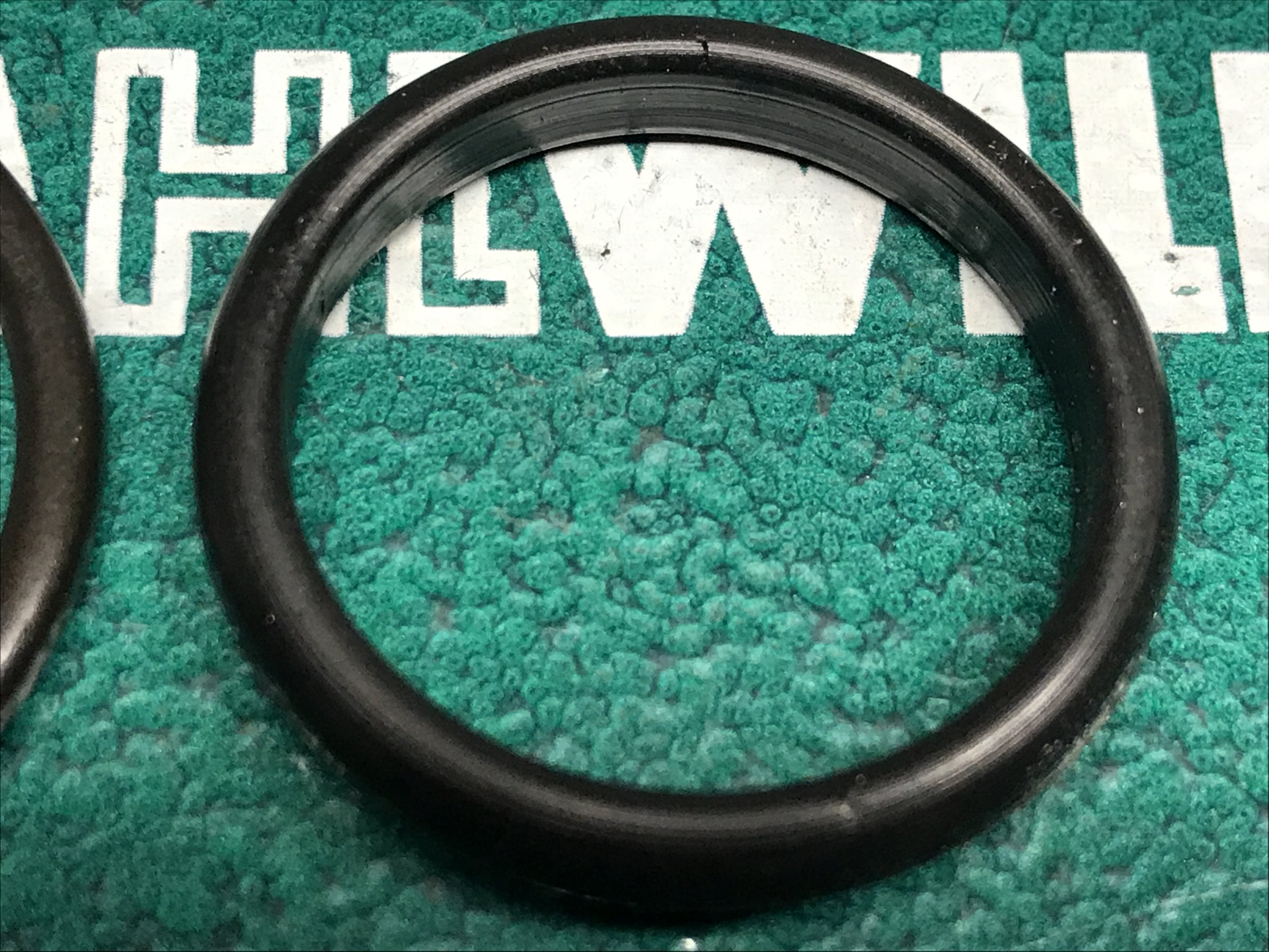

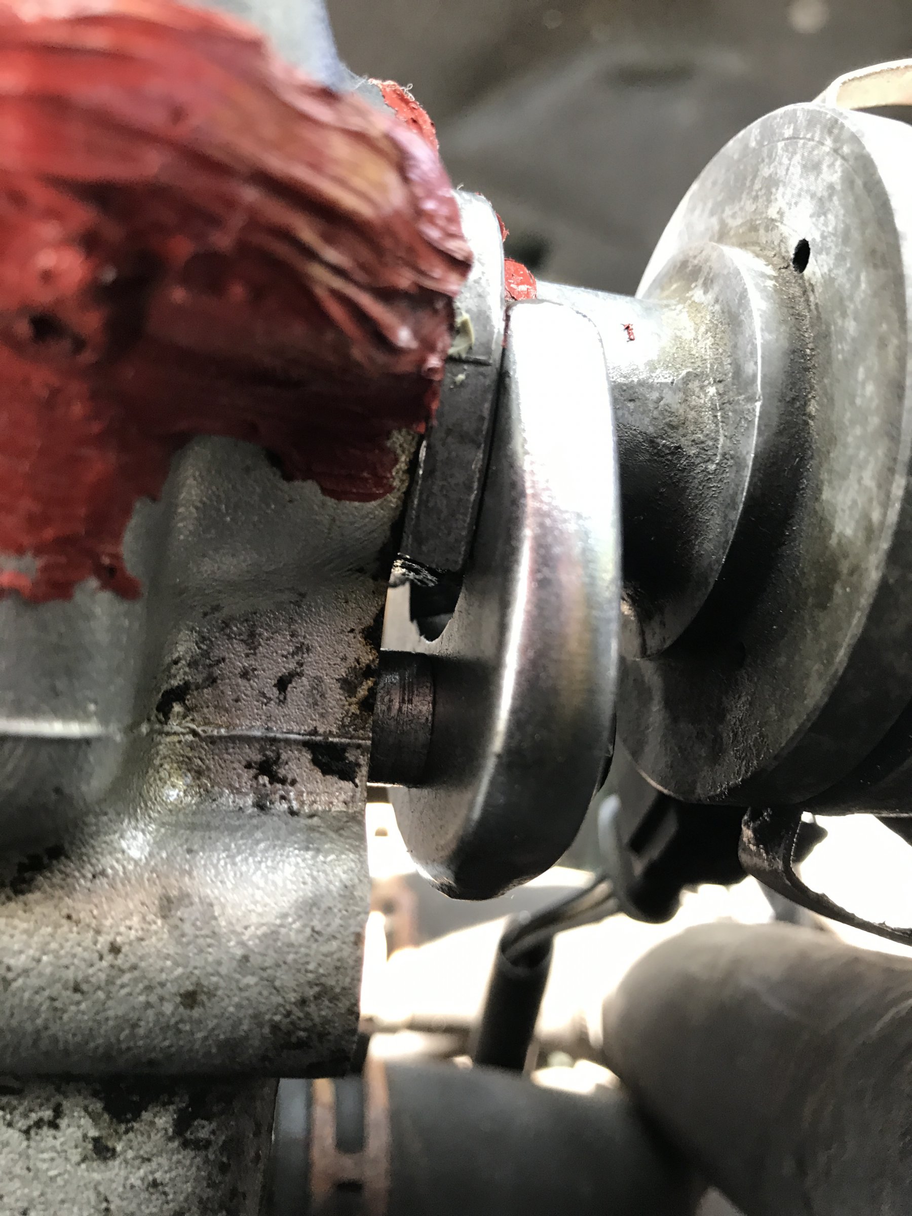

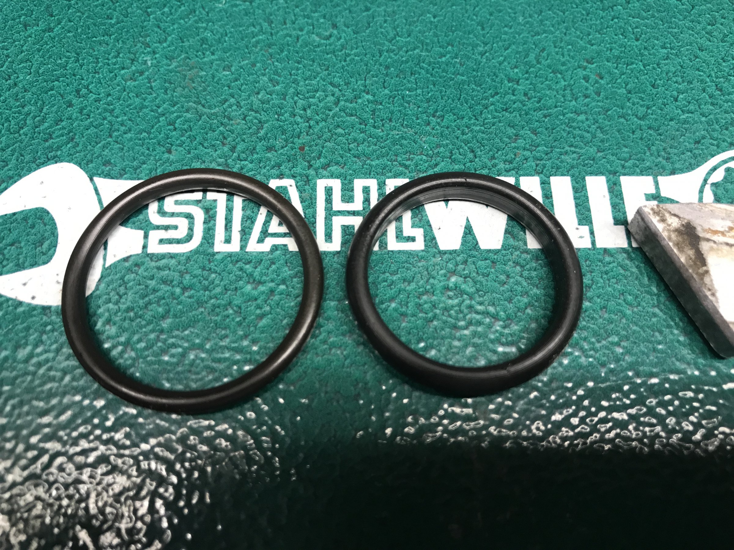

Hallo Jan, vielen Dank, ich habe mit dem Messschieber auch 26 x 2,8 gemessen - das ist ja dann quasi deckungsgleich. Grundsätzlich ist die Form des Rings von Ska.... ja schon intelligent gestaltet: innen flach und aussen wie ein normaler O-Ring. Aber eben halt vom Umfang zu groß und ggf. auch zu dick. Siehe Fotos. Ich bitte, die rote HT-Dichtpaste von Dirko nicht zu beachten, die ich vor dem TÜV-Termin als Notlösung großzügig verteilt habe. Beachtung dürft Ihr gerne der alternativen (für mich jedenfalls alternativlosen) Befestigung des Verteilers schenken. Gestern ausgedacht, hergestellt, montiert und heute probegefahren. Die Geschichte ist im Moment nach 100 Kilometern zügiger Überlandfahrt recht dicht, aber ein vernünftiger O-Ring soll trotzdem rein; dann kommt auch das rote Zeugs ab. Ich wünsche einen schönen Sonntag und bin auf die Stellungnahme von Ska.... gespannt heinzz

Tach zusammen, ich habe mir bei Ska... einen O-Ring für den Verteiler gekauft. Der Verteiler war m.E. aussen undicht. Der neue O-Ring ist aber m.E. nicht passen, da er andere Abmessungen hat. Dem zu Folge war es nicht möglich den Verteiler in den Kopf zu drücken. Die Unterstützung über die M8 Schraube hatte dann den Effekt, dass die Haltenase am Verteiler abgebrochen ist. Ja ja, sagt nur Vollhorst zu mir - ich weiß selbst, dass man das nie nie niemals so macht. Aber ich hatte gedacht, dass der Verteiler dann hineinflutscht. So, einige laute und nicht jugendfreie Flüche später, habe ich mir aus einem alten Gabelschlüssel eine passende Halterung gebastelt. Auf die M8er musste ich noch eine Alubuchse aufziehen um den Abstand auszugleichen und die Gabel parallel anziehen zu können. Im Moment habe ich zwei schmale O-Ringe nebeneinander aufgezogen ( ein Fahrtest wird es heute zeigen ). Wo bekomme ich nun den passenden O-Ring her? Schönen Sontag noch heinzz
