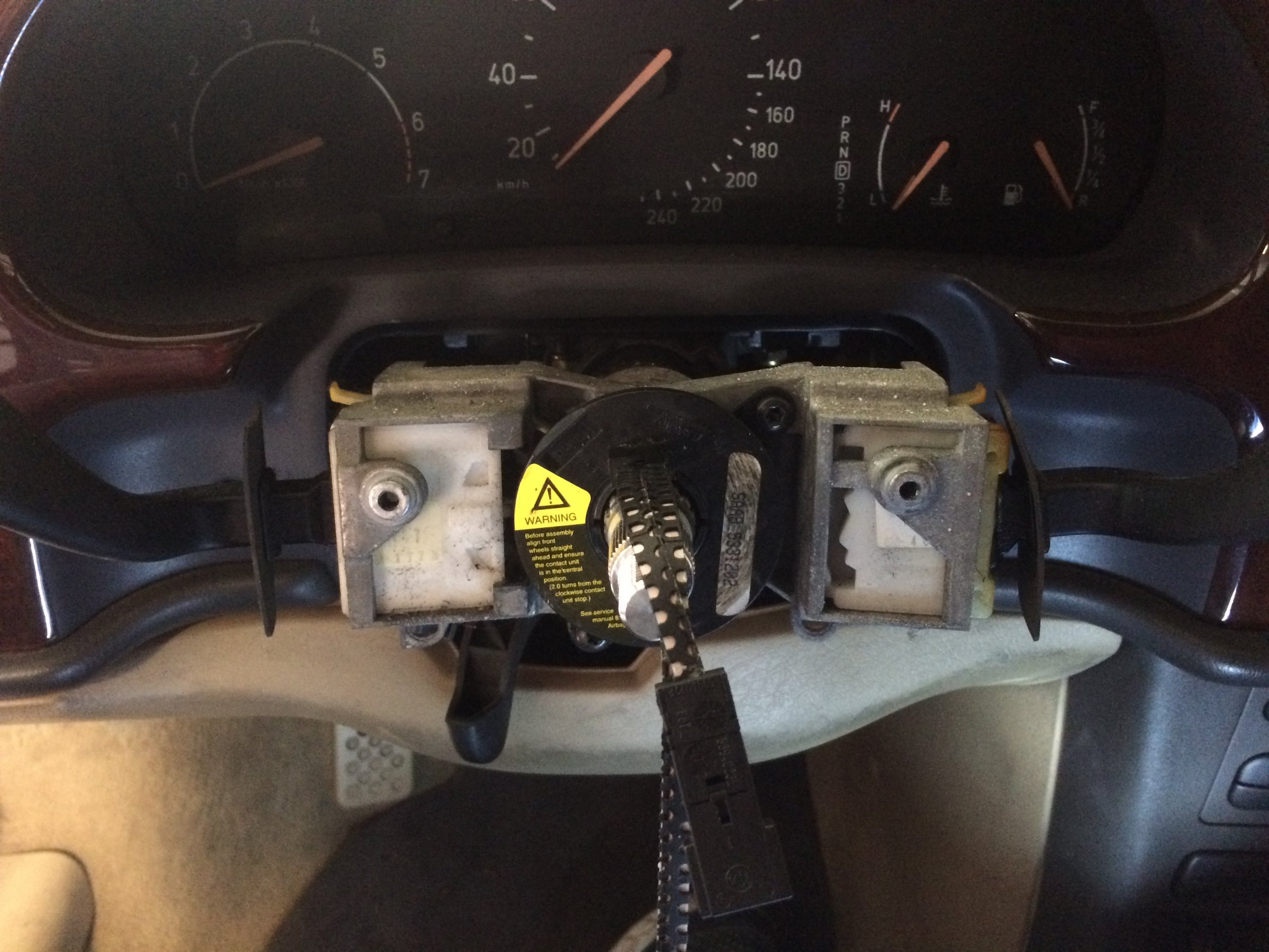

  13. Tach zusammen, ich war an diesem wunderschön heißen Tag zwecks Vollabnahme u. deutschem Brief beim TÜV. Die Mängel Abbremsung Hinterachse ungleichmäßig und, vorne Mindestabbremsung nicht erreicht, das müsste ja durch Austausch der Bauteile behebbar sein. unschön war aber, dass die (an sich ja wichtige) Sch*** Airbag-Warnlampe zwei Straßen vor dem TÜV-Gelände anging. Und ich glaube, Reset geht auch nicht. Es waren der Airbag im Lenkrad draussen (wegen der Wickelspule) und die Sitze draussen, wegen des Bodenteppiches. Ich würde das gerne angehen, aber was zum Henker kann das sein? Die Wickelspule ist ok und beim aufstecken auf den Airbag gibt es nur eine Möglichkeit. Steckverbindungen unter den Sitzen? Langsam nervt das Auto und braucht endlich die Zulassung. Schönen Gruß Heinz

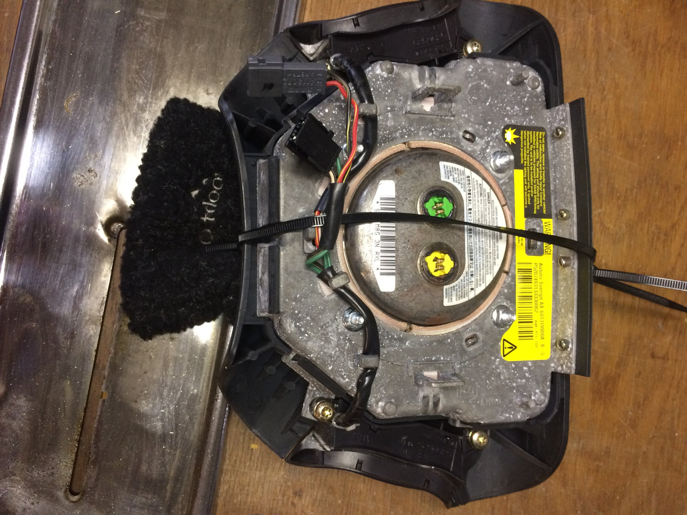

    So, das hier Wickelspule genannte Teil war es. Zumindest funktioniert die Hupe jetzt. Vielen Dank an Alle, die mitgezittert haben, aber sich nicht zu einer Antwort durchringen konnten. Und an arribartom, der mich auf die Gefahren hingewiesen hat. Meine Antwort war nicht böse gemeint, du hast ja recht. Aber ich bin echt vorsichtig und respektvoll im Umgang mit Airbags (= ich hatte schon Schiss). Liebe Grüße und Problem solved. Heinz

    Frohes Pfingsfest zusammen, nachdem ich nun den Zusammenhang Radiotasten im Lenkrad und Hupe einigermaßen verstanden habe, ist m.E. nach die Wickelspule hinter dem Lenkrad defekt. Jedoch tun sich mir zwei Fragenkategorien auf: a) der Stecker für die Tasten sowie die Hupe, wieviel Spannung muß da anliegen? Mind. Bordspannung nehme ich an, Spannung wird durchgeschleift, da nicht auf Masse geschaltet wird? b) es gibt einen weißen Stecker für den Airbag - kommt der jetzt auf Grün oder Gelb (siehe Foto)? Den Signalring baue ich morgen um, nachdem ich den neuen gebrauchten auf Mittelstellung gebracht habe. Vielen Dank für´s Antworten Heinz
