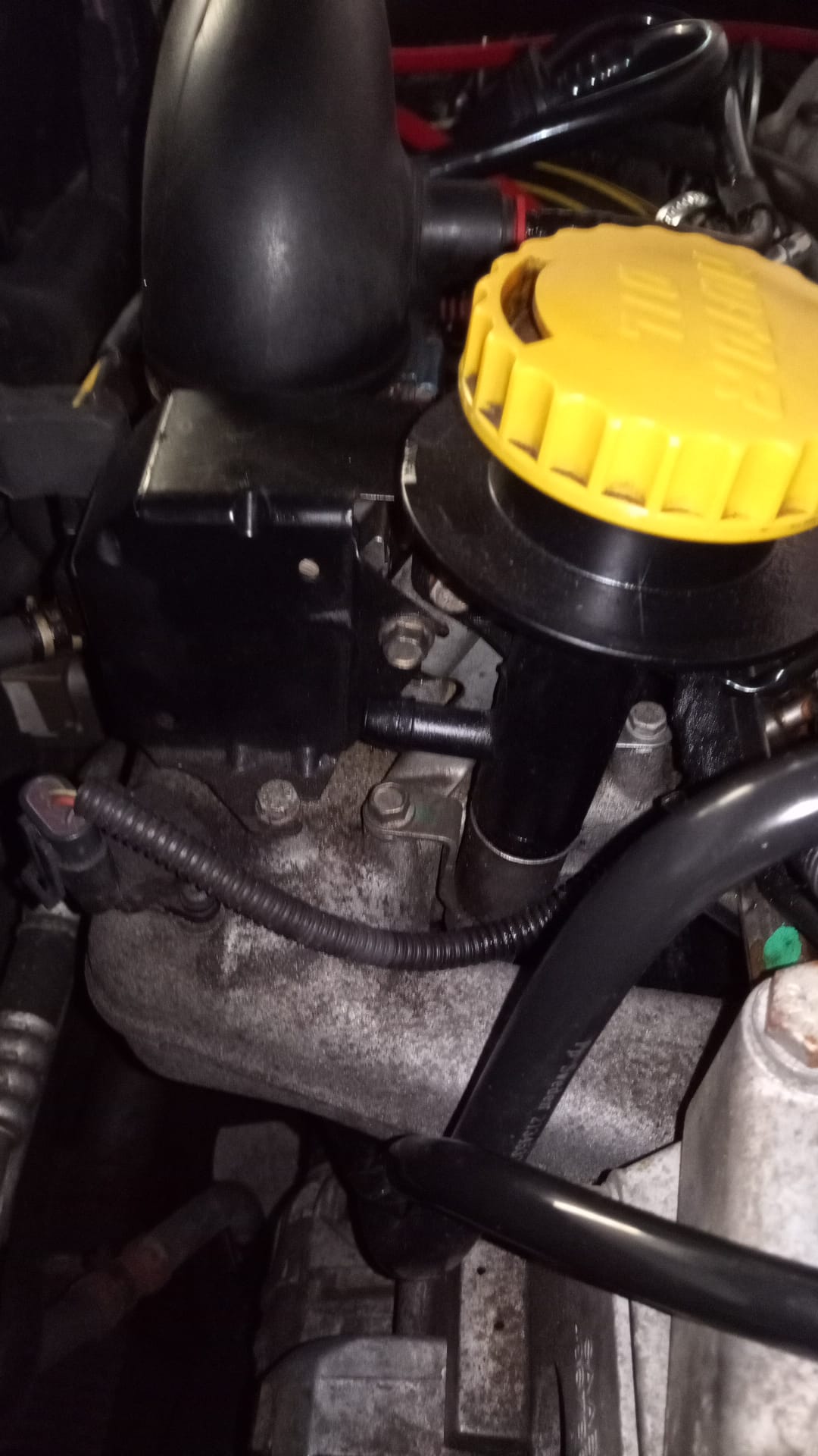

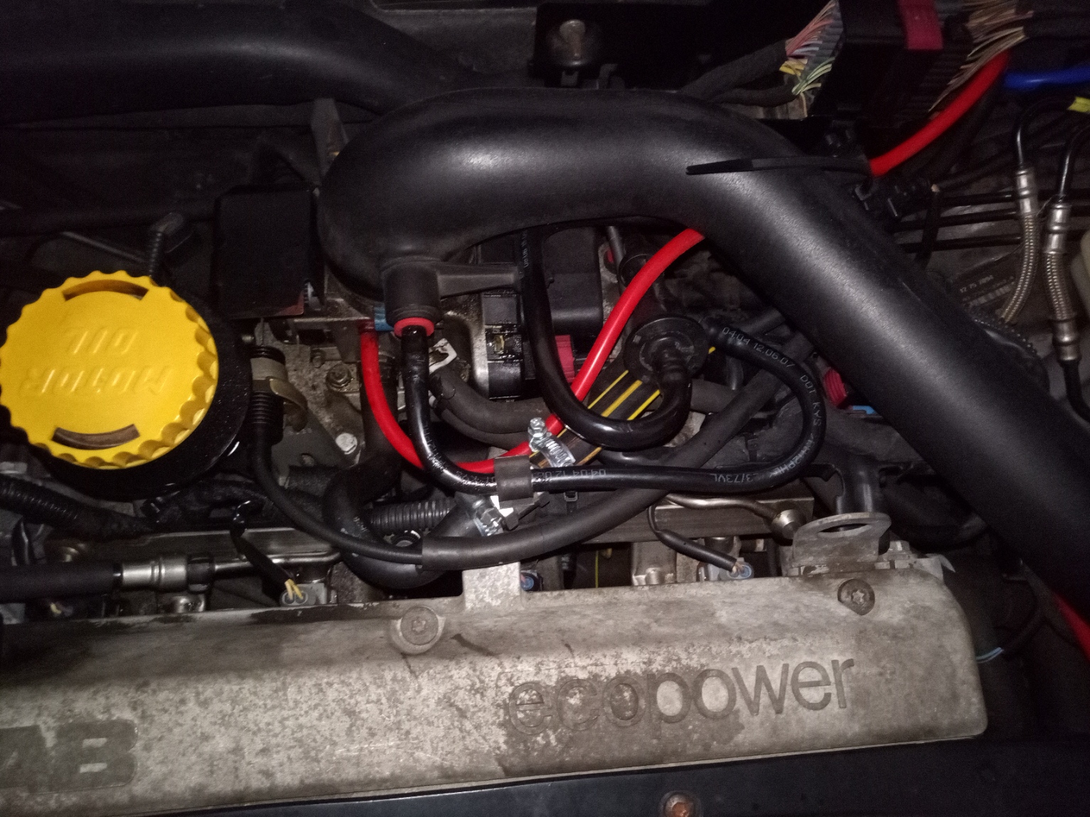

  17. Barrett hat auf Barrett's Thema geantwortet in 9-5 I
    Glaube nicht, das da was drinsteckt, von außen komm ich mitm Draht ca bis an den eigentlichen Ölstutzen. Fühlt sich nach Kunststoff an, und beim Reinleuchten von oben ist auch keine Bohrung erkennbar.
  18. Barrett hat auf Barrett's Thema geantwortet in 9-5 I
    Das vordere Rückschlagventil ist komplett hin, das tausche ich dann mal aus. Der Gartenschlauch ist voll toll, aber der ist tatsächlich noch Ölfrei, das Rückschlagventil scheint auch neu (und vorallem dicht) zu sein. Das werd ich erstmal so sitzen lassen, um zu gucken ob es nur am vorderen Ventil lag. Ist tatsächlich ein Blindstopfen, das hatte ich jetzt garnicht ausprobiert, schien mir nicht logisch Ist aber wohl einfacher wenn man nur eine Sorte Ölstutzen als Ersatzteil vorhalten muss und beim anderen dann n Stopfen reinsetzt, macht ja schon Sinn Vielen Dank nochmal für eure Hilfe! Ich werde berichten:top:

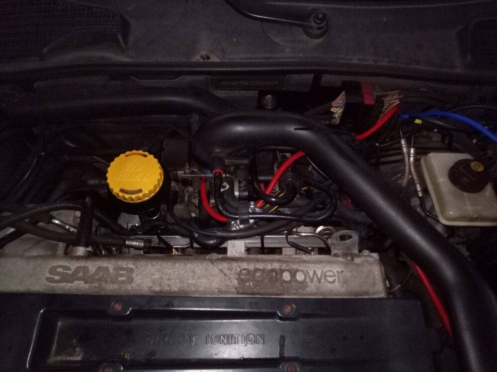

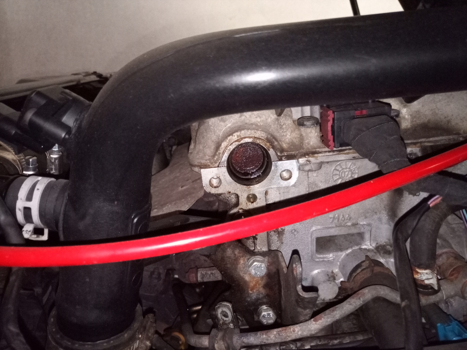

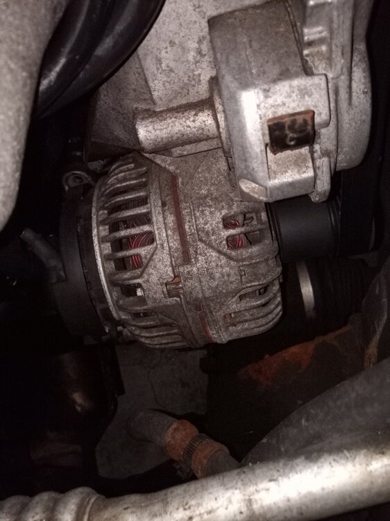

  20. Barrett hat auf Barrett's Thema geantwortet in 9-5 I
    Moin Richard, druntergeguckt habe ich noch nicht wirklich, das ist jetzt für den Urlaub geplant, dann kommt er mal auf die Rampe.... Ist eine Chrombrille, 2.3t Biopower EZ 10/2007 Die Lichtmaschine sieht recht sauber aus. Unter der Nockenwelle ist es ein wenig feucht, da setz ich wohl besser mal n Stöpsel drauf, die kosten ja nicht die Welt. Und ja, das ist ein Qualitätsprodukt der Marke Gardena was einer der Vorbesitzer da verbaut hat Liegt alles im Moment etwas lose rum, ist noch der Fehlersuche zum Bypassventil geschuldet. Liebe Grüße Hendrik

  22. Barrett hat einem Thema gepostet in 9-5 I
    Moin moin, da mein neuer ja doch die ein oder andere Baustelle hat, werd ich ja noch mal Hand anlegen müssen. Jetzt gucke ich mir so den Motorraum an, und irgendwie vermisse ich da einen Schlauch am Öleinfüllstutzen, sollte da nicht ein Schlauch von der KGE sitzen? Oder ist die bei Fahrzeugen ab 2007 anders aufgebaut? Da er etwas arg viel Öl verbraucht (gut 1L im Monat) wollte ich mir die KGE eh nochmal genauer angucken... Auf der anderen Seite vom Motorblock scheint irgendwas zu fehlen, da saß doch mal was in den Schrauben? Vielen Dank schonmal Hendrik
