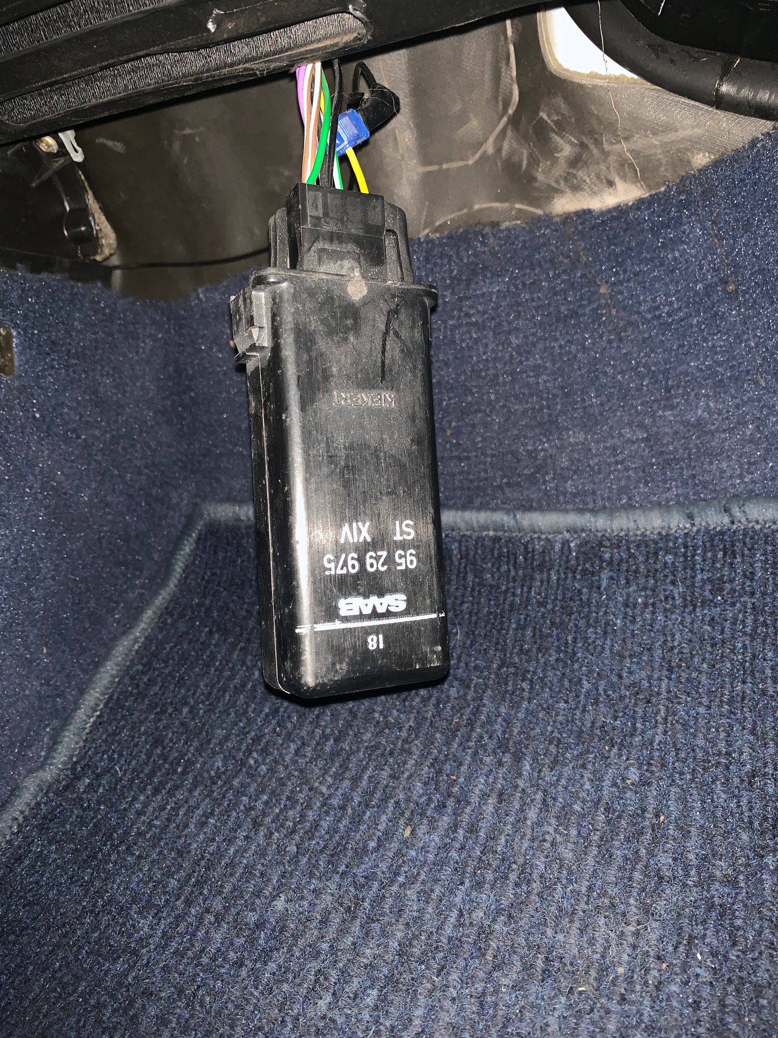

    Genau! Sonst hätte ich auch bequem mit der Schlüssel geöffnet:biggrin:. Betreffend ZV-Steuergerät: ist es der da? (Siehe Bild) Vielen Dank Für die schnelle Antworte! Lukov

    Hallo zusammen, Meine Zentralverriegelung schliesst, aber öffnet nicht... Hat jemand ein Idee. Sicherungen sind kontrolliert. Und da Schlösser von Vorbesitzer gewechselt wurden, habe ich kein Schlüssel vom Kofferraum mehr...also Deckel zu und nicht zu öffnen.... Lukov

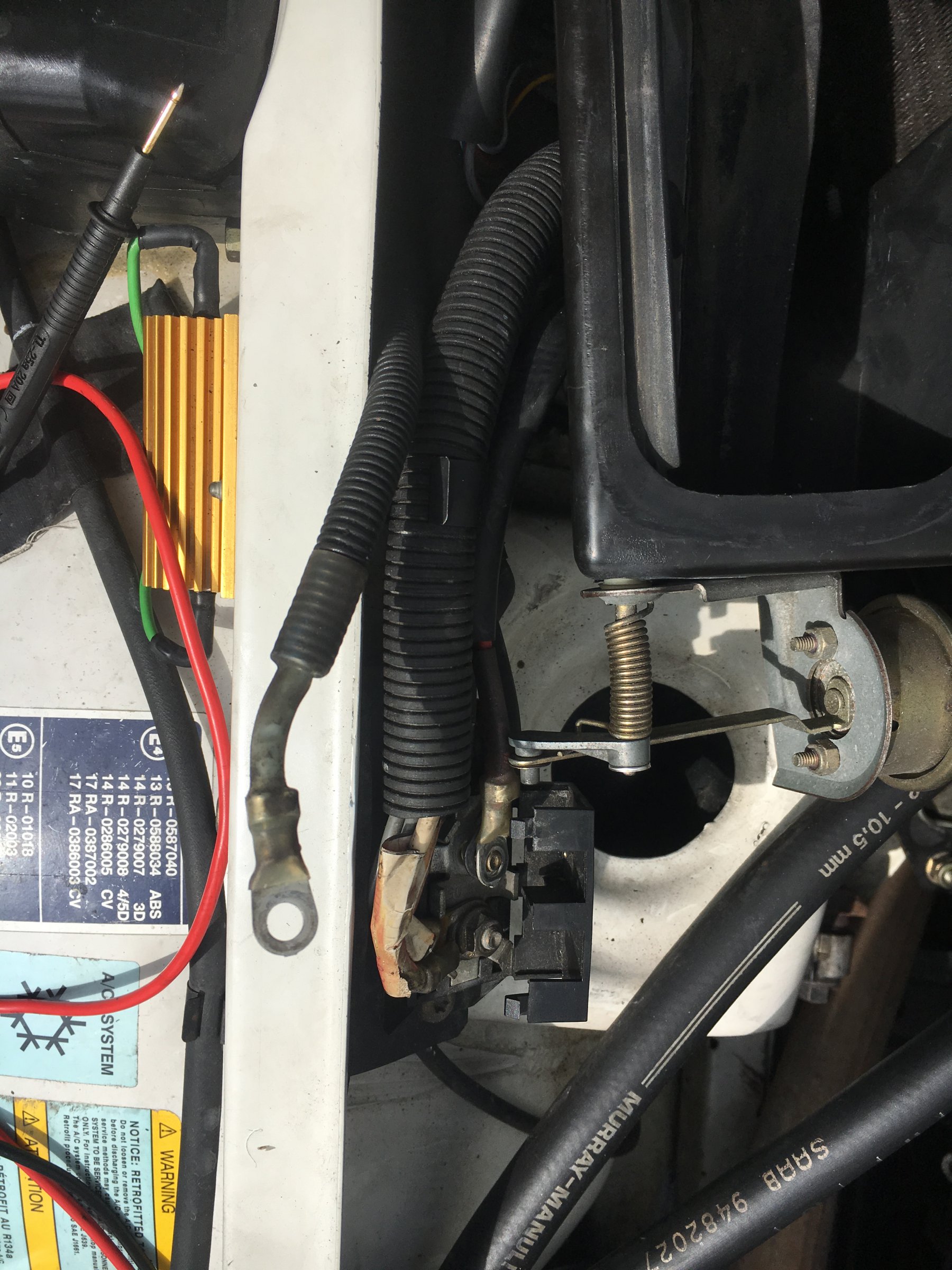

    Es geht ein bisschen weiter. Der Plus-kabel, der auf dem Bild los ist, ist irgendwo mit der Masse in Kontakt. Dieser Kabel geht Richtung Innenraum, hinten den ECU. Weiß jemand wohin er geht?

    a) nein, aber sollte beim Zündung aus NIE eine neue Batterie um 2,5 Volt runterziehen... b) jein, der Elektromeister hat mir heute morgen gerade gefragt ob ich wusste, wo dieses kleines Stück kabel hin gehört....mit deine Frage bekomme ich ein Antwort. Wo gehört den genau hin? Der war oben am Lima fixiert und unten hing er anscheinend frei... Lukov

    Hallo zusammen, Lima (inkl. Regler) und Batterie jetzt beide neu: es ist immer gleich, Spannung um die 11.7 Volt, egal wieviel Gas man gibt!!!?????? Da verzweifele ich... Massenkabel wurden auch kontrolliert. Hat jemand ein Idee? Vielen Dank voraus! Lukov
