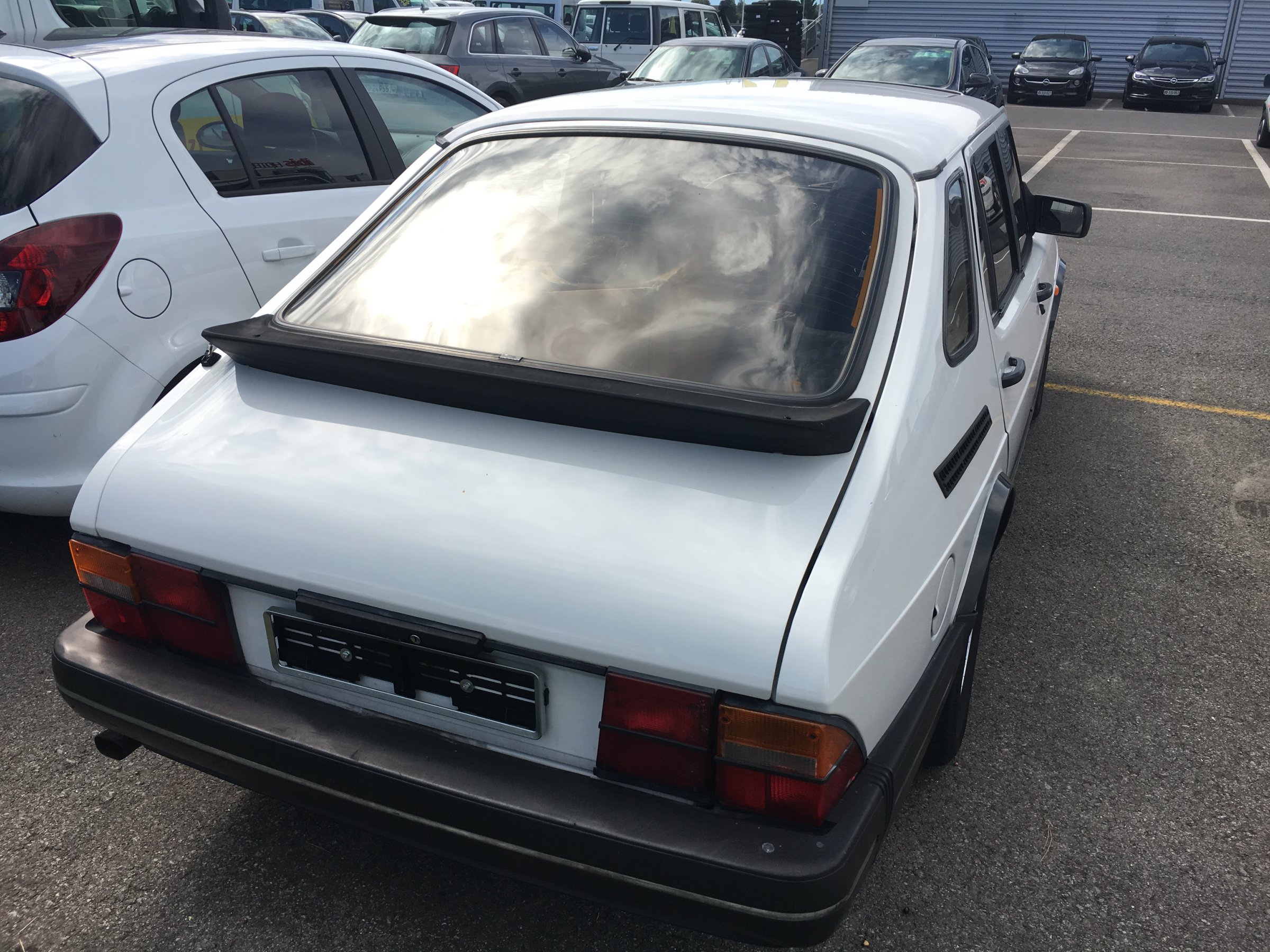

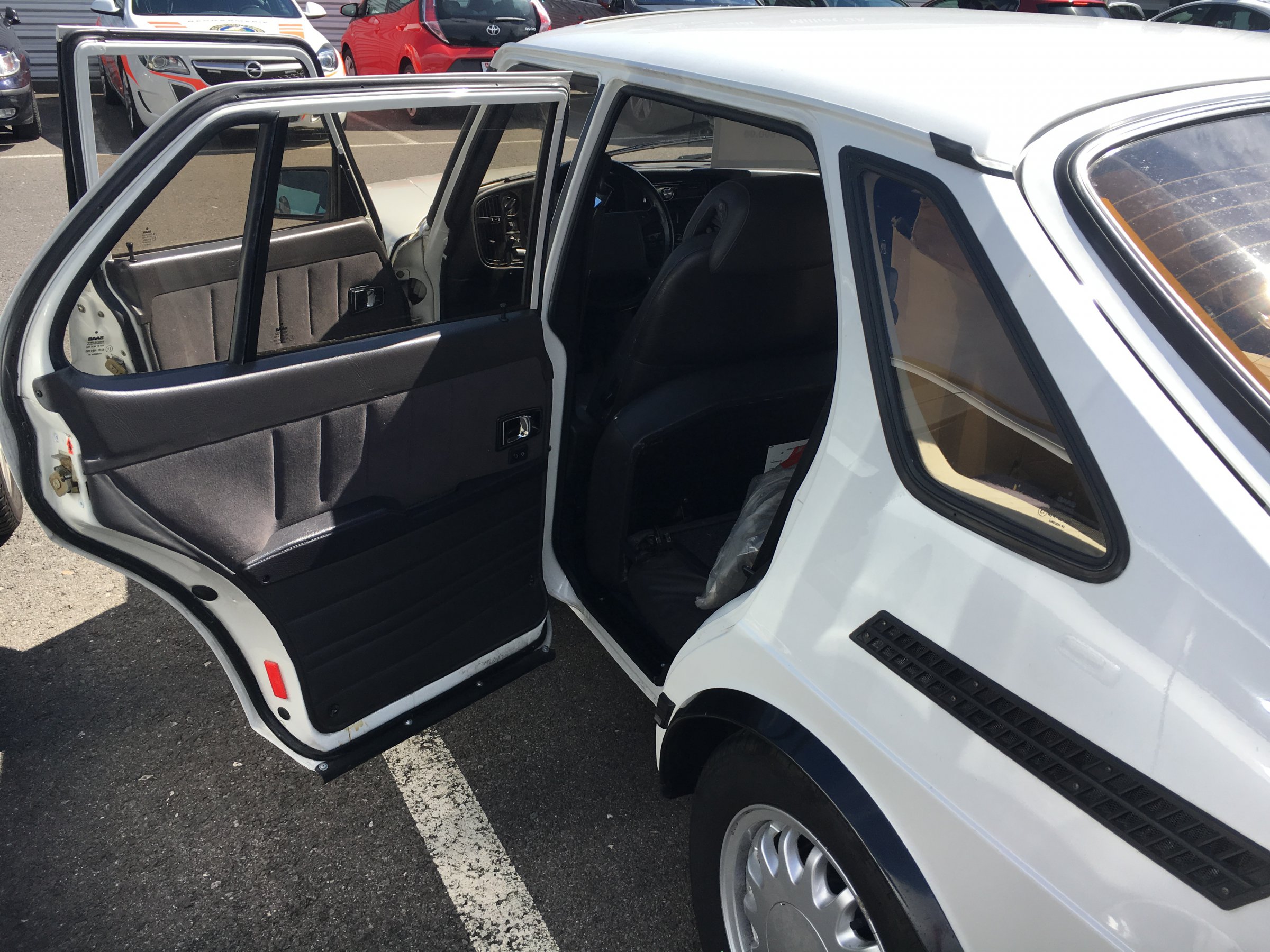

    Hallo zusammen, Nach 4 Saab als Alltagswagen (9000, 9-3 und 2x 9-5) und einen schönen 901, die ich aus Platzmangel verkaufte musste, habe ich seit bald 10 Jahre keinen Saab mehr (Fahre Firmenwagen + Familienmultivan). Bin vor 4 Jahren auf einen wunderschönen (neuwertig!) Volvo 245 gestolpert, dachte es ist ein guten Saab-Ersatz... Bin letzte Woche meinen ehemaligen Saab-Freunlichen vorbei gekommen, und da stand ein 901-er. Entscheid-Dauer: Max 10 Sek! Muss noch vorbereitet werden, und dann ist es soweit...:smile:. Ich bin effektiv noch hoch inzifitiert! 900 S LPT von Dez 93, 130Tkm. Melde mich bald wieder! Beste Grüße
