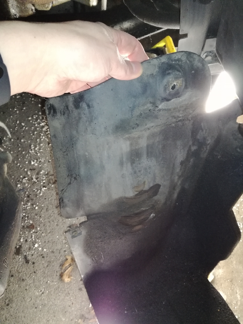

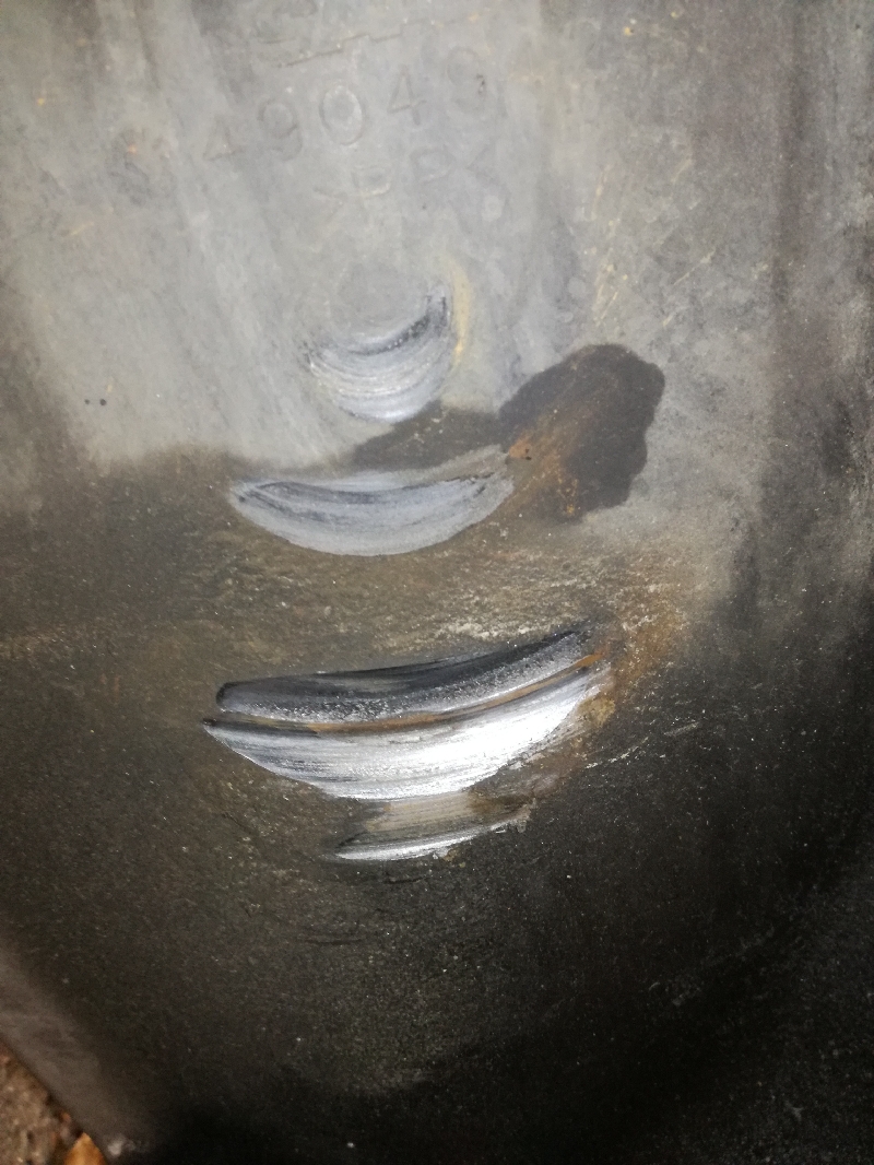

  9. Ich möchte mich nochmal für Hilfe bedanken:top: Ich finde es wirklich großartig wie hier das Wissen und die Erfahrungen weitergegeben werden. Wenn ich überlege, dass ich für alles in die Werkstatt müsste... au ha... kaum bezahlbar. Ich habe heute mal weiter gebastelt... und ja... es sind bereits eindeutige Schleifspuren zu sehen...

  11. Wow... da bin ich ja mal gespannt was mich erwartet.
  12. Danke, schaue ich mir an. Klar... Du hast natürlich vollkommen recht wird gemacht... Ja... die andere Seite schaue ich mir auch mal an. Habe mich nur über die komischen Bewegungen des Schaltknüppels gewundert . Für das hintere muss ich dann wohl auf die Bühne... schauen wir mal ;)

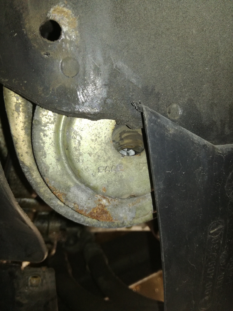

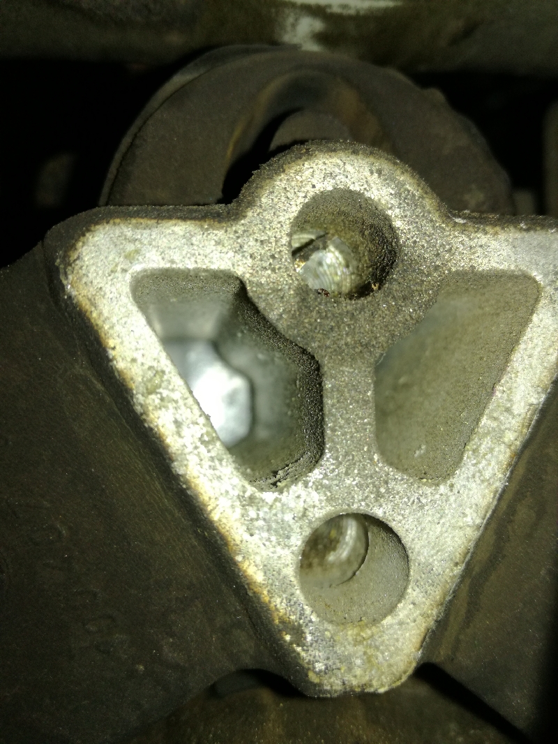

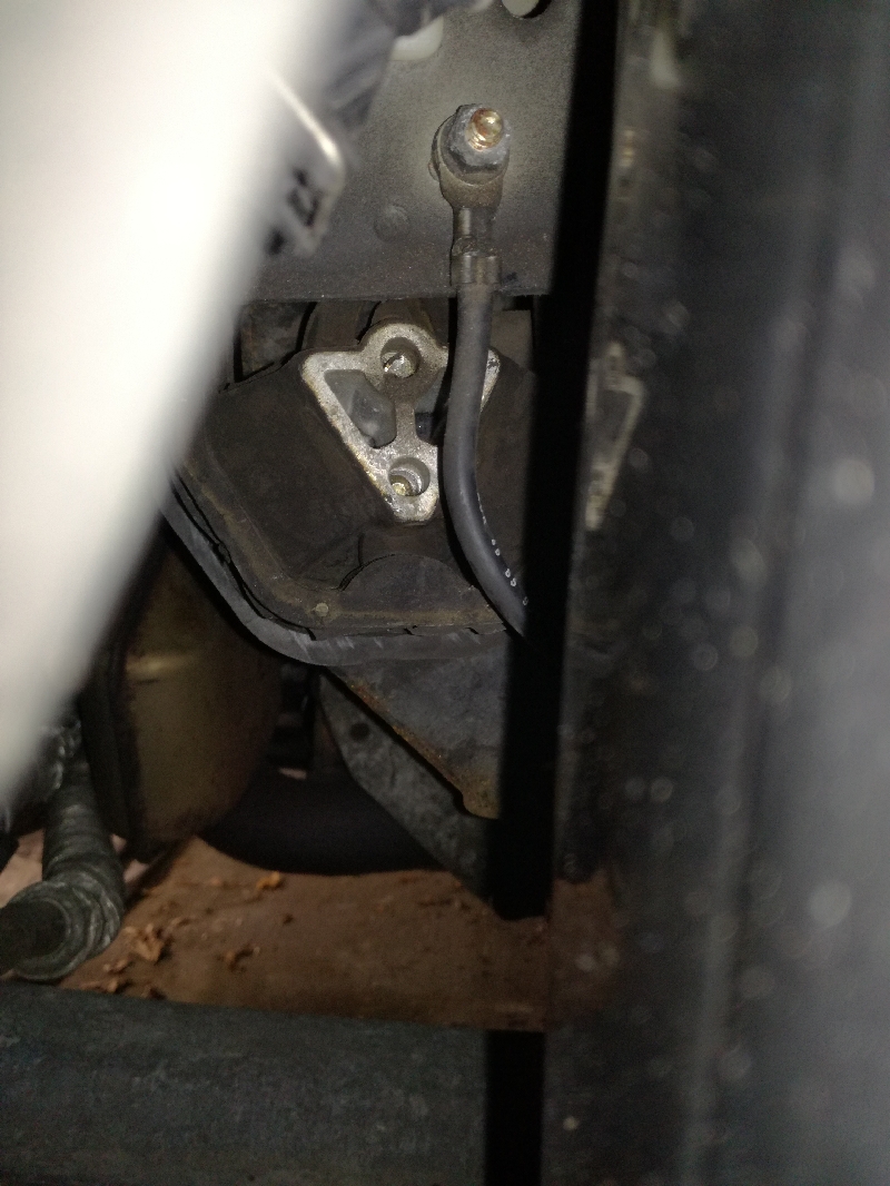

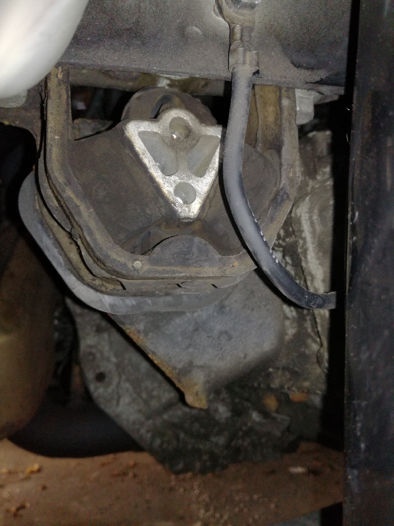

  13. Fischkopfdoedel hat einem Thema gepostet in 900 II - 9-3 I
    Hallo Forum, neuer Tag... neue Fragen . Entschuldigt meine Unwissenheit... Kann ich davon ausgehen, dass dieses https://bilderupload.net/bild/0SmSR Motorlager verschlissen ist? Oder ist es normal, dass die Schraube unter Belastung des Lagers nicht zu sehen ist?
