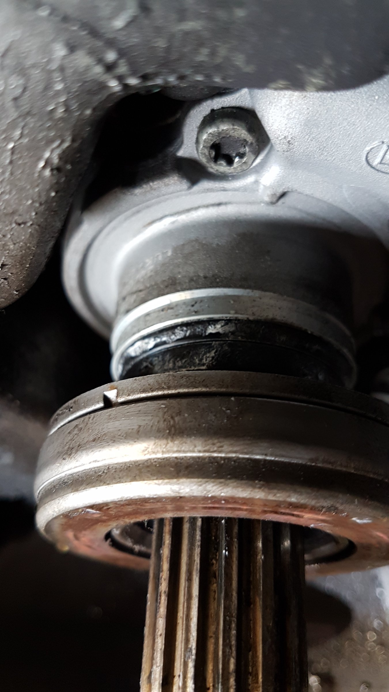

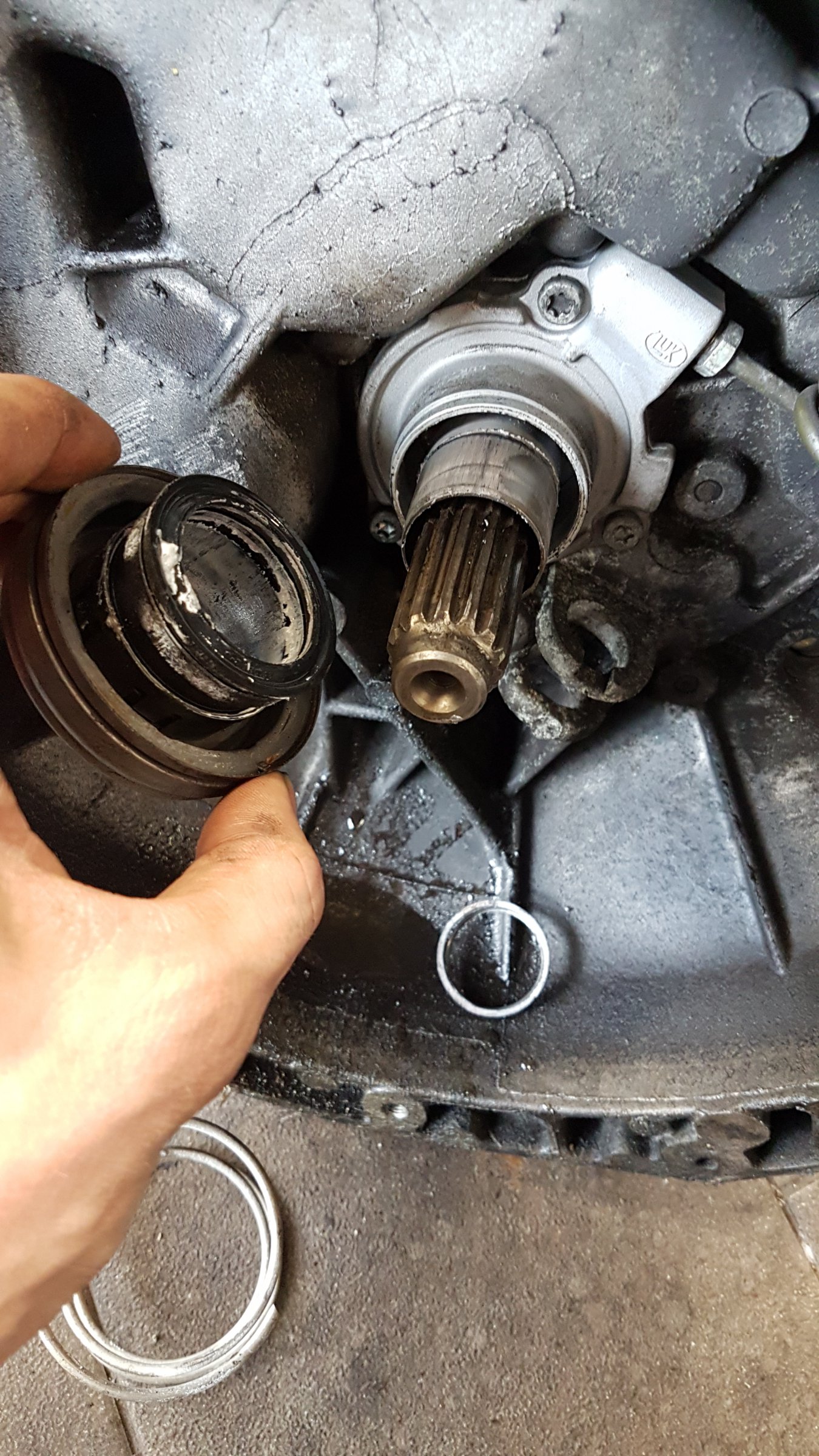

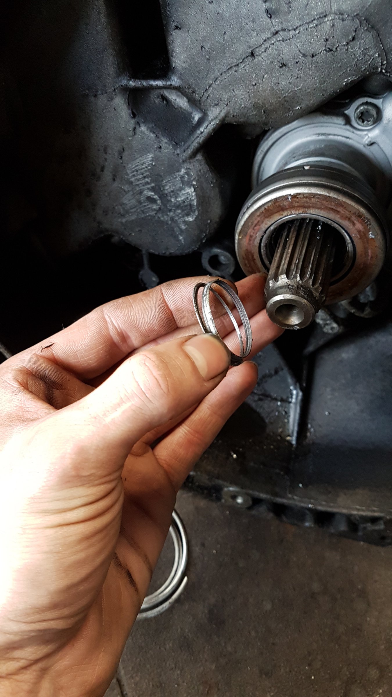

  16. Hast du denn schon nachgeschaut, welche Art Kupplungsbetätigung verbaut ist? Mein 902 ist Erstzulassung 10/1997 und hat schon ne Hydraulik verbaut. Die Problembeschreibung würde auch ein wenig in Richtung stark gealterte Kupplungsflüssigkeit oder verschlissener Kupplungsschlauch passen.
  17. Dwell error dürfte hier im direkten Zusammenhang mit deinem Zündproblem stehen. Dwell steht im Zusammenhang mit der Zündung für die Zeit, in der die Zündspannung in der Spule aufgebaut wird, sprich die Zeit, in der die Primärspule bestromt wird. Ich bin da selber nicht so fit, aber wenn du etwas fit in Englisch bist, wäre hier ein interessanter Artikel für dich http://dtec.net.au/Ignition%20Coil%20Dwell%20Calibration.htm Kann man bei der ECU so eine Art Zündungsoffset programmieren?

  23. Ist ein 98er, sorry - hab das vom Vorgängerfahrzeug noch nicht im Profil geändert, das war ein 94er. Hab es heute zusammengebaut, es scheint zu funktionieren. Problemlos entlüftet, keine sichtbaren Undichtigkeiten, trennt und schließt sauber. Auf der Straße war ich noch nicht, bin aber zuversichtlich, nochmal mit einem blauen Auge davon gekommen zu sein ^^ Grüße, Jan
  24. Danke erstmal für die Antworten. Der Nehmer ist noch nicht alt, nicht mal ein Jahr (Die Leitung, sofern die innerhalb der Glocke gemeint ist, sieht auch noch mehr als akzeptabel aus - alles außerhalb wird ersetzt, wenn sich Defekte ankündigen), da war der Motor komplett draußen. Aber dank meiner Begabung, Simmerringe genau so zu positionieren, dass sie sich innerhalb kürzester Zeit an eingelaufenen Stellen wieder selbst vernichten... Nun ja, bin ja selber schuld. Das Auto muss Montag wieder laufen, da eigentlich mein Daily. Ein neuer Nehmerzylinder war heute nicht mehr aufzutreiben. Ich werd es wohl mal mit dem alten probieren - zusammenstecken lies er sich unter Zuhilfenahme von viel Bremskolbenpaste eigentlich halbwegs problemlos, läuft auch ordentlich hin und her, und beim ersten Entlüften sah es soweit dicht aus. Mal schauen, ob ich irgendwann ins Leere trete - derweil Danke für eure Hilfe. Grüße, Jan
  25. Hallo Leute, Ich bin mal wieder auf eure Hilfe angewiesen. Habe heut das Getriebe rausgekommen zwecks Erneuerung Simmering Kurbelwelle. Lief alles einwandfrei bis zu dem Zeitpunkt, wo ich das Getriebe vom Block getrennt hab - das Ausrücklager hat sich dabei leider in seine Einzelteile zerlegt. Das Lager an sich ist dabei aus dem hydraulischen Ausrücker gerutscht, inkl. Dichtring usw. Zur Verdeutlichung zwei, drei Bilder: Bevor ich das versuche wieder irgendwie zusammenzufriemeln - ist euch das schon mal passiert und habt ihr das erfolgreich und funktionierend wieder zusammen bekommen? Ich hab Angst, dass ich das jetzt zusammemsteck und nachher, wenn ich fertig bin, das Teil nicht mehr funktioniert weil die Abdichtung nicht mehr gegeben ist. Sollte ich lieber gleich ein Neuteil einbauen? Vielen Dank schon mal für eure Hilfe, Grüße Jan
