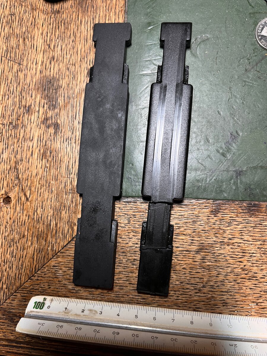

  5. Hallo, da ich keine Anschlagschiene für meinen "alten" Ventildeckel bekomme, muss ich wohl einen neuen Ventildecke kaufen, wenn ich mir nicht die falsche Schiene zurechtschnitzen will. Dummerweise ist die alte durch den Ausbau kaputt gegangen. Mein Auto Saab 900-1 BJ 93, 126 PS, 2,0 Liter passt diese? Oder hat hier einer den richtigen Deckel? Grüße Hilmar

    Hallo, hab mir die Anschlagschien bei Sk... laut Katalog bestellt und wollte sie heute einbauen... leider ist die Gute ein paar Milllimeter zu breit 21 mm, statt 18 mm. Puh, jetzt ist die Frage, gibt es einen schmaleren Steg? Oder muss ich mir den passend feilen? (Saab 1993, 2,0 16V, Cabrio) Grüße Hilmar
