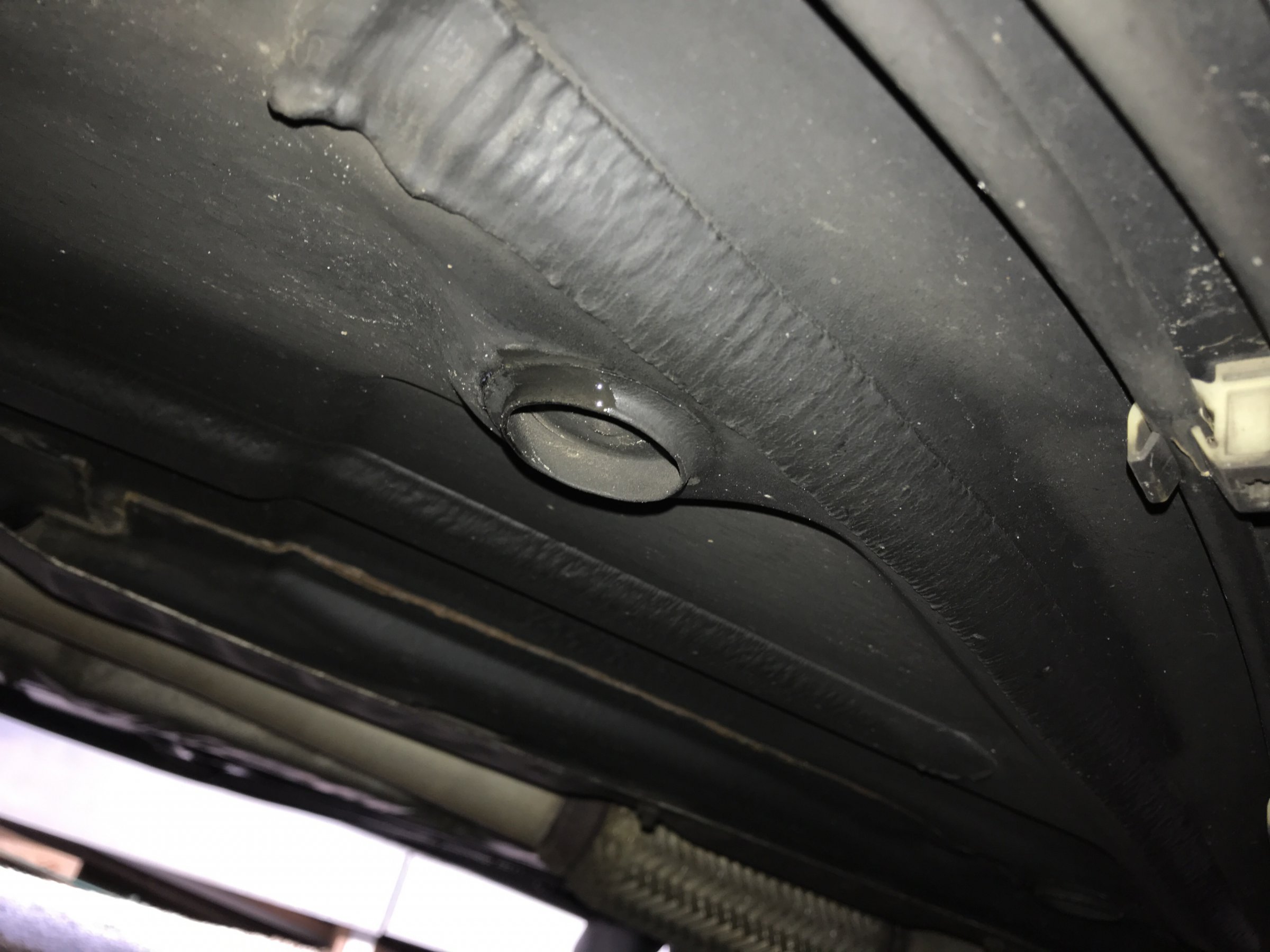

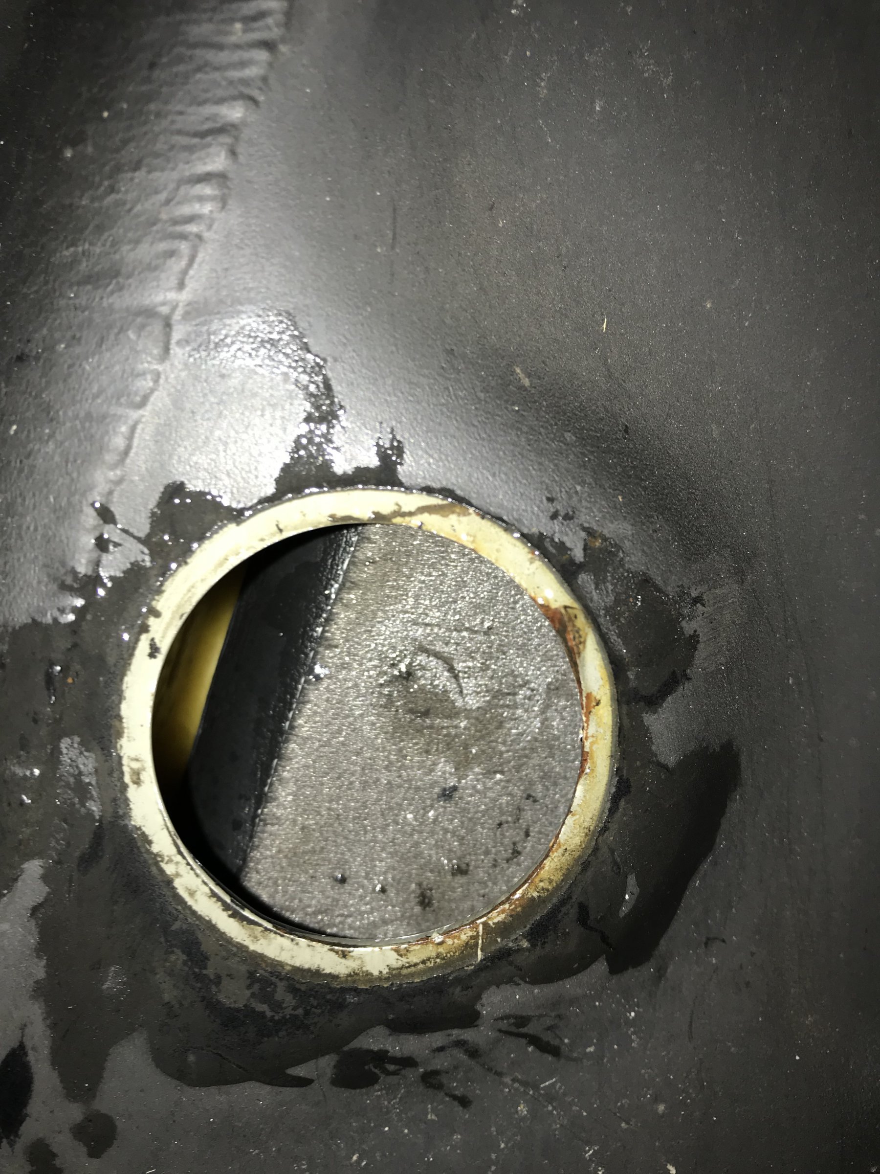

  1. So das Ding ist raus! Mir kam auch ein halber Liter Wasser entgegen aber da sieht es jetzt so aus!
  2. Beides, war beim Saab Service Frankfurt und er hat das Schiebedach gecheckt. Da gehen die Abläufe!

    Moin. ich habe seid geraumer Zeit das Problem das ich Nässe im Beifahrer Fußraum habe aber überwiegen hinter/unter dem Amaturen Brett. Die Scheibe wurde schon mal getauscht und so war das mein erster Gedanke. Also war ich gestern bei Carglas. Die haben das ganze geprüft und fest gestellt die Scheibe ist DICHT! Dann Haben Sie die Nässe in Fußraum entdeckt und vorsichts halber trotzdem die Scheibe gewechselt! Nun sollte sie definitiv dicht sein. Was sie vorher aber angeblich auch schon war. Naja aber nun zur Sache: Ich habe wieder Nässe im Fußraum bzw hinterm Armaturenbrett. Greift man ein bisschen in die vorhanden Öffnungen die sich dort so findne stellt man fest. Sehr nass. Finger eingesteckt und dann wieder raus gezogen und er ist sehr nass. Hat jemand eine Idee? Was ist das Problem und wo kommt das ganze Wasser her Danke euch Saab 93 Bj; 2002
