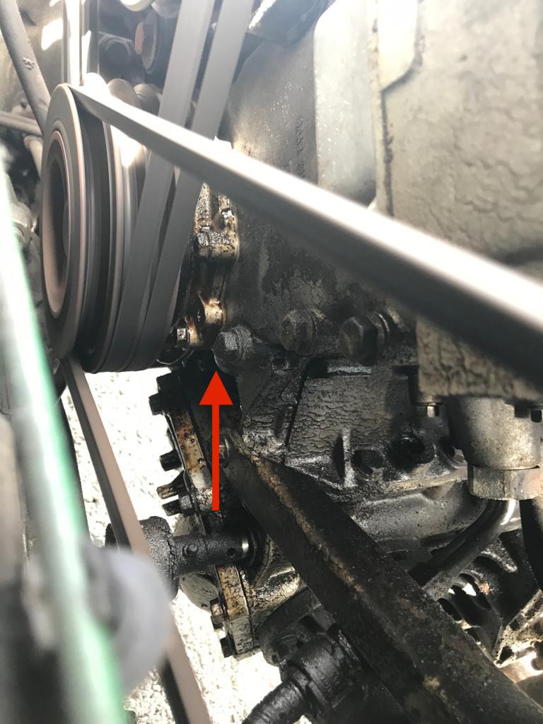

Moin Moin, ich musste vor einigen Tausend Kilometern Feststellen das mein 900 erheblich sein Revier Markiert. Nach weiteren Untersuchungen konnte ich feststellen das es auf der Rückseite am Keilriemen rausdrückt. Ich bin mir relativ sicher das es die Öl Pumpe ist. Bei Skandix kostet die Dichtung gut 3€. Muss ich dabei irgendwas beachten? Kommt mir da irgendwas entgegen? Vielen Dank und ein schönes Wochenende :) Justus

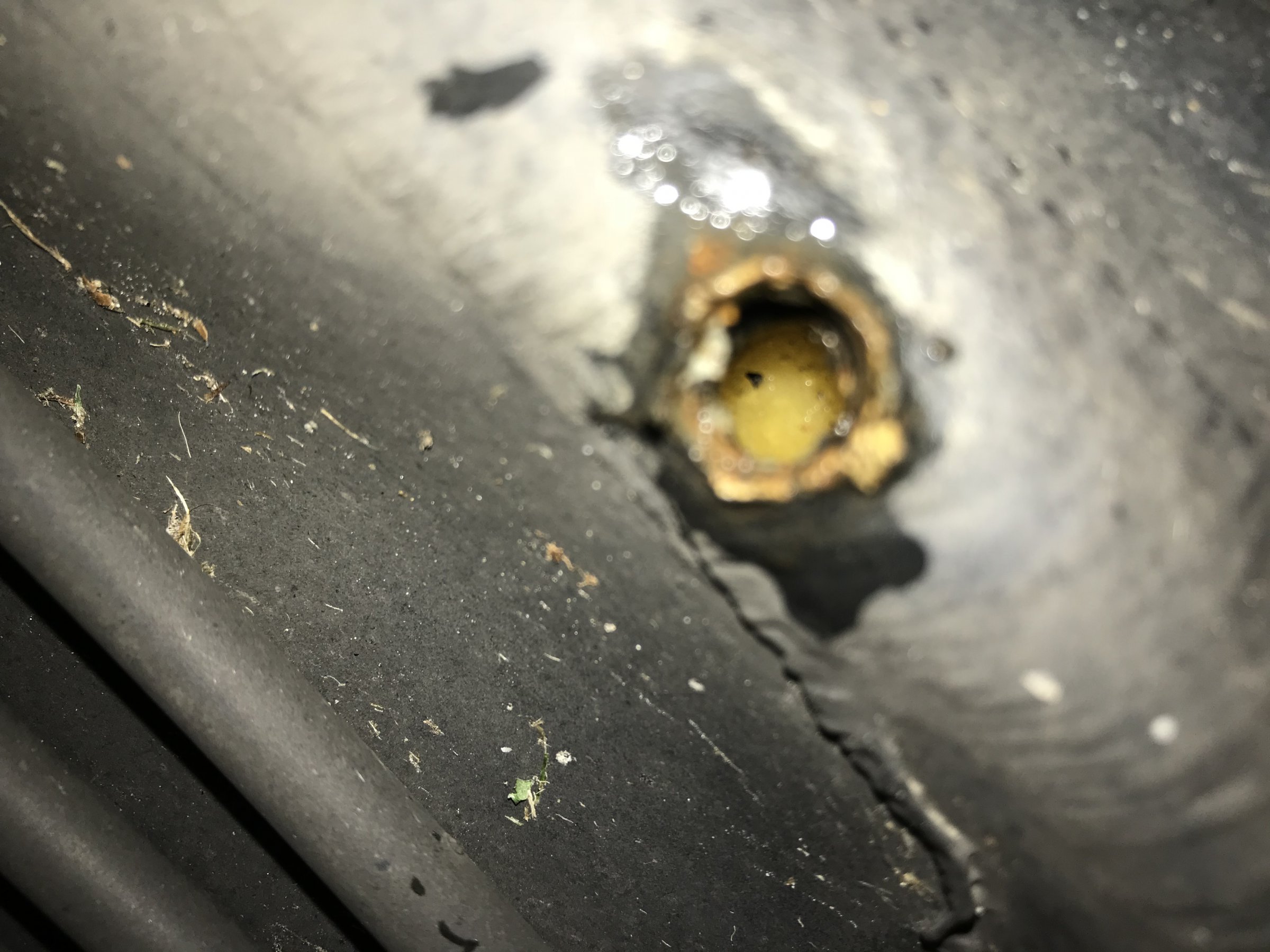

Nässe im Auto! Saab 9-3I
So viel Dank euch allen. Die sache ist gelöst. Es war der Ablauf der Heizung der im Motorraum endet bzw so wie [mention=10488]saab.otage[/mention] schrieb aus der Spritzwand kommt. Der Kollege war verstopft und meinte er müsste meinem Beifahrer ein Fußbad bescheren. Naja also alles gereinigt und wieder eingesetzt. Jetzt wird erstmal die Zeitungs metode angewendet. Danke euch allen nochmal
