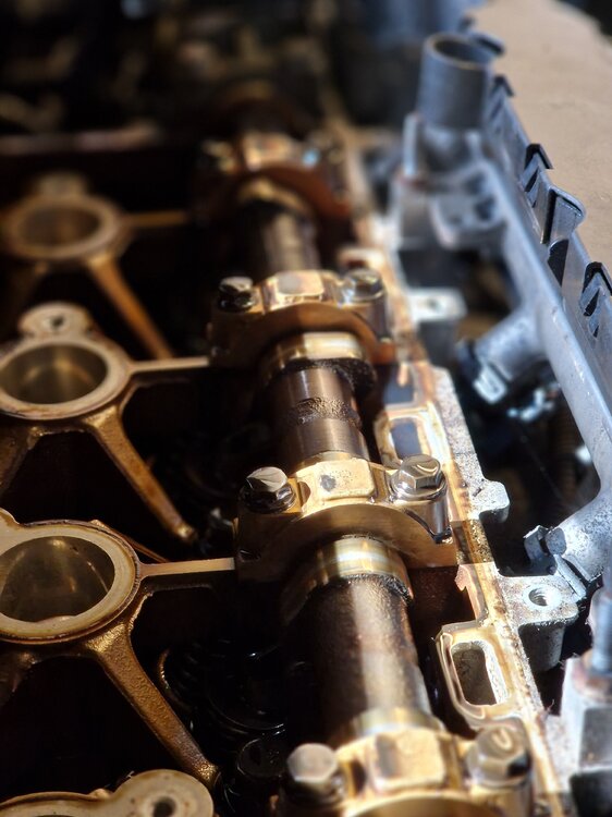

So... ich habe die Ursache für den Druckverlust gefunden... Ich war schon etwas irritiert, weil die Kopfdichtung keinen Hinweis geliefert hat, dass da irgendwas durchpfeift... aber dann hab ich die Ventile überprüft und die sind total undicht. Ich habe aber noch einen Kopf rumliegen, der in Ordnung ist und hab schon mal alles umgeschraubt. ich warte jetzt noch auf die neue Dichtung und Schrauben und dann gehts zu einem neuen Versuch.

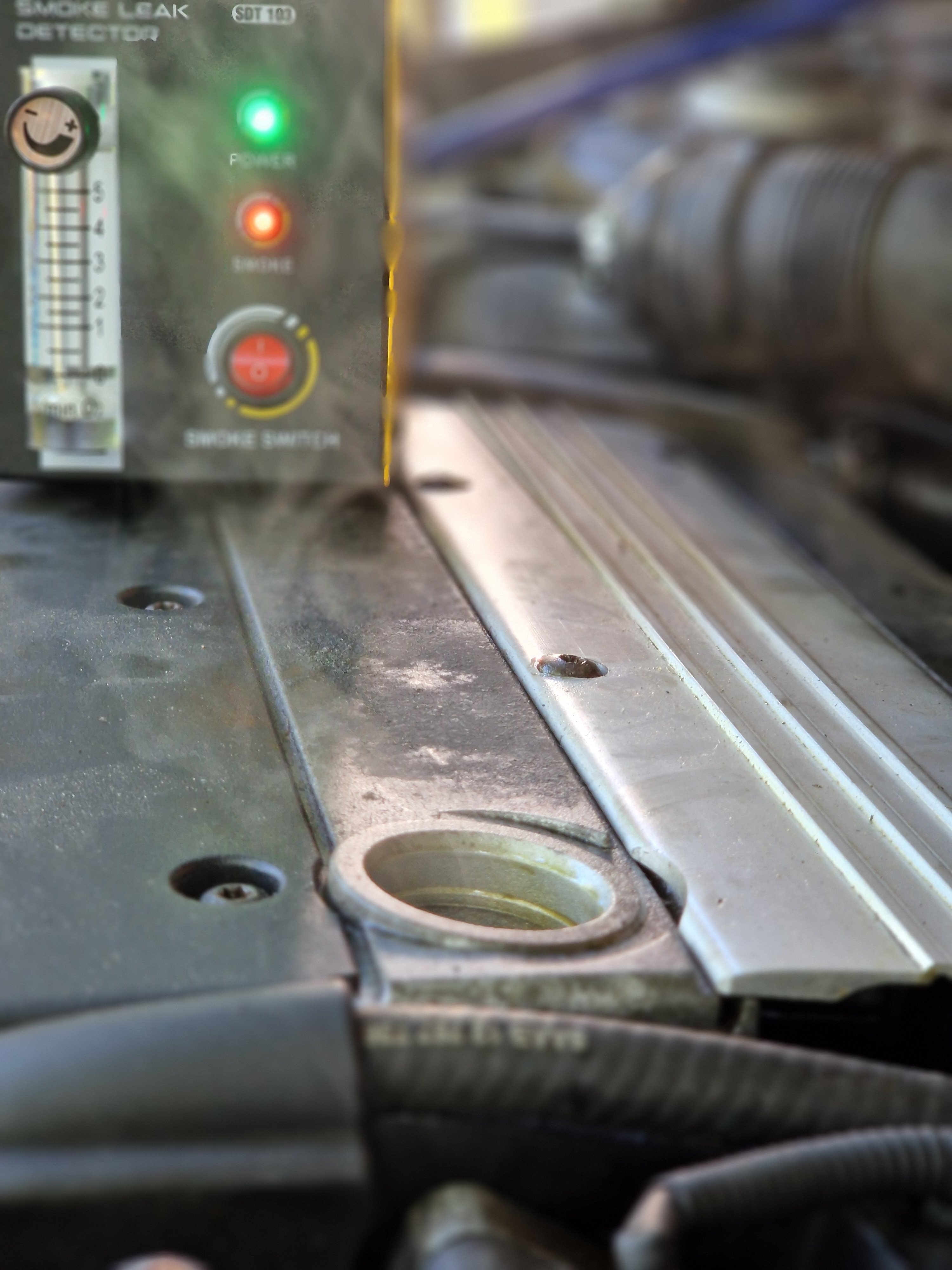

So ich hab die Ansaugbrücke getauscht und die alte (ohne zusätzliche Anschlüsse) drauf. Nach anfänglichen Problemen hat sich der Motor irgendwann halbwegs gefangen. Dann hab ich eine Datenstrommessung gemacht und festgestellt, dass der Zylinder 3 Fehlzündungen hat... aber nur im Standgas. Sobald ich auf über 1000 Umdrehungen gehe gibt es auch keine gemessenen Fehlzündungen. Im Standgas hab ich auch den gesamten Ansaugtrakt mit Bremsenreiniger abgesprüht ohne eine Drehzahlveränderung... dementsprechend gehe ich davon aus, dass keine Nebenluft gezogen wird. Irgendjemand eine Idee?

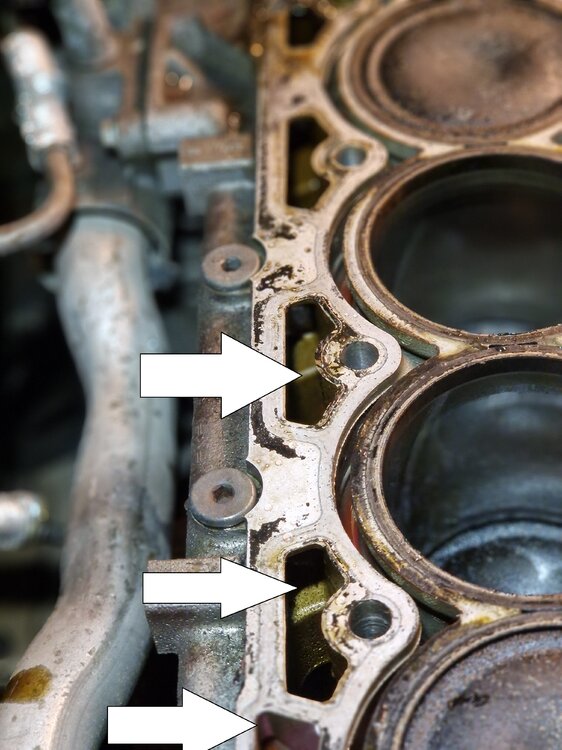

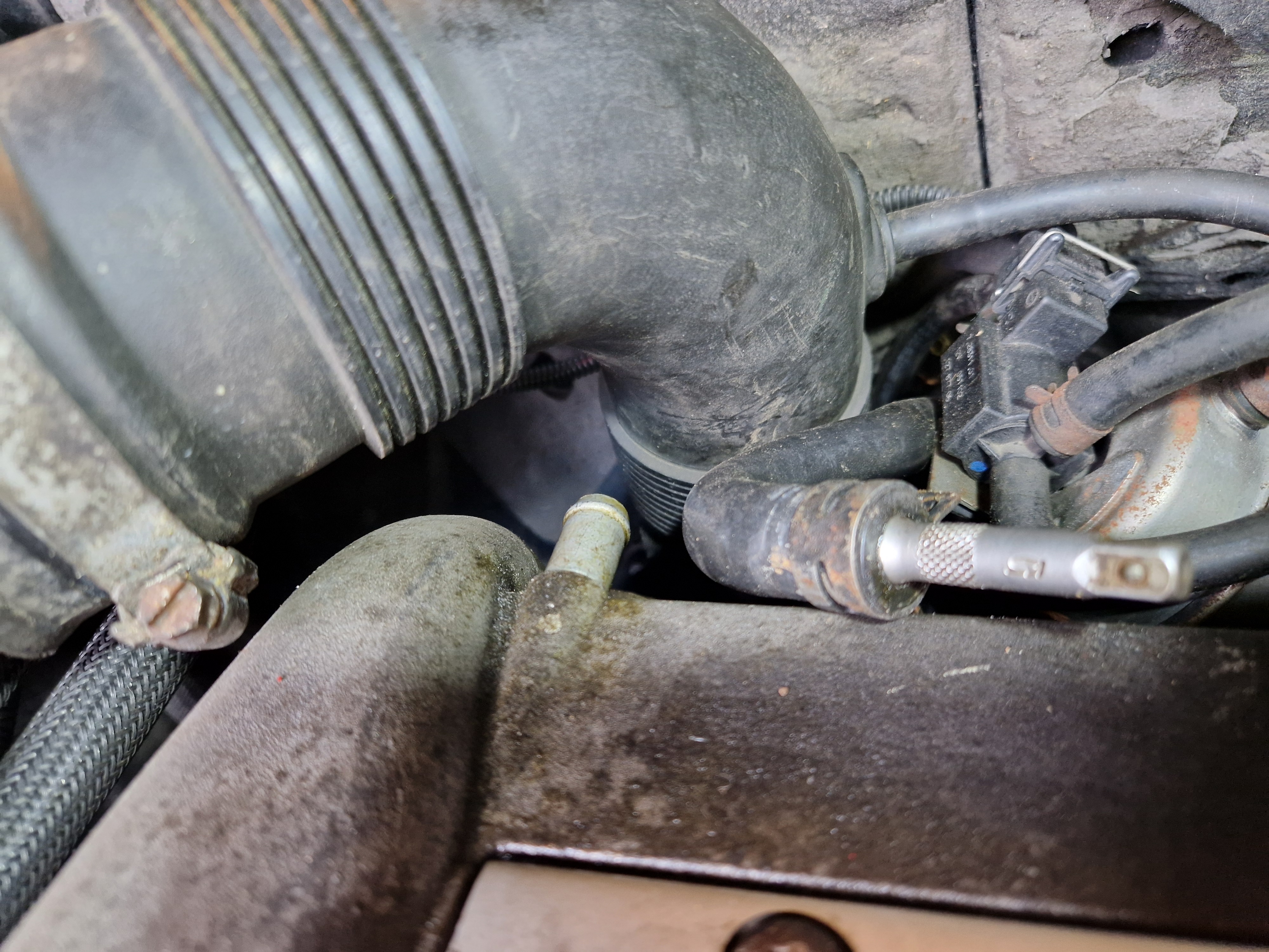

Den Motor habe ich getauscht, weil er nach 250.000 km plötzlich karamelfarbendes Öl bekam. Ich habe den Zylinderkopf überarbeitet und und neu abgedichtet. Dennoch kam irgendwo Wasser her. Da der Motor auch kaum noch Leistung hatte, beschloss ich den ganzen Motor zu tauschen. Die 4 zustätlichen Saugleitunganschlüsse hab ich bereits zugemacht. An dem Ansaugrohr 4 habe ich die beiden Einlässe mit den Pfeilen markiert...

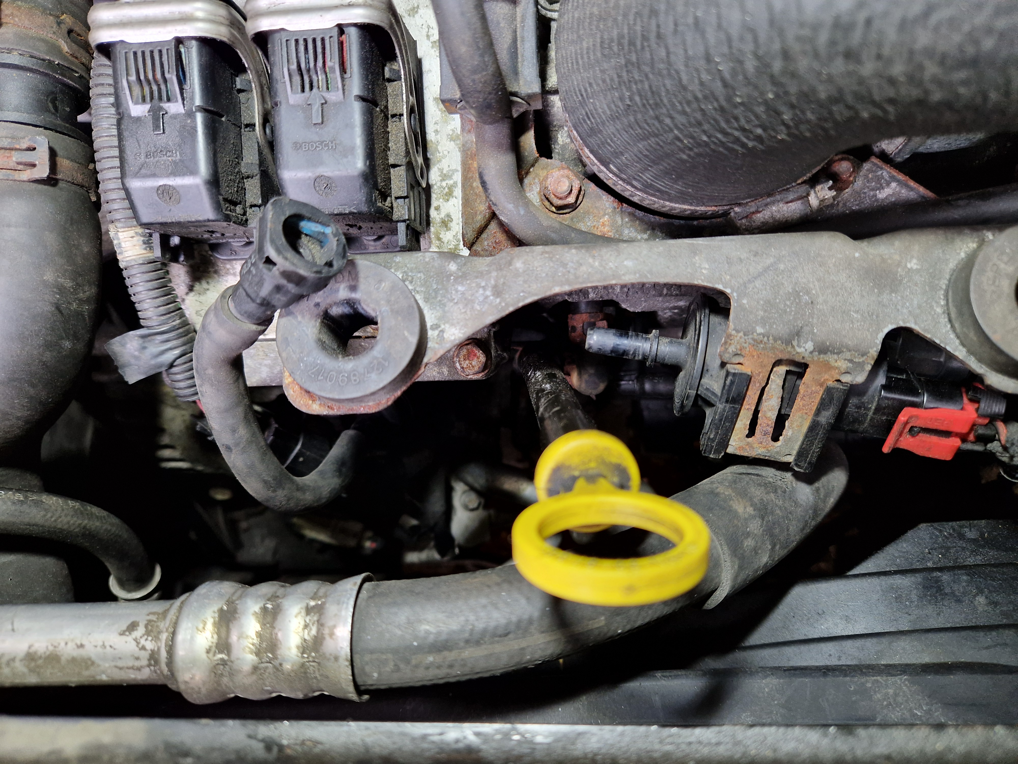

Für den Motorcode am Ölfiltergehäuse, müsste ich nachher nochmal die Kabelführung abschrauebn, die im Weg ist. Im Grunde hab ich alles übernommen vom alten Motor. An dem neuen hab ich zwar auch den Sensor an der Ölwanne, aber der kann ja bleiben, weil er eh nicht angeschlossen wird. Ich habe leider kein Tech 2 zur Verfügung... kann es sein, dass der Motor so unrund läuft, weil zu viele Fehler hinterlegt sind? Ich hab gerade mal geschaut... ein Tech 2 Paket aus Fernost gibt es leider nicht aus deutsch oder vertue ich mich da?
