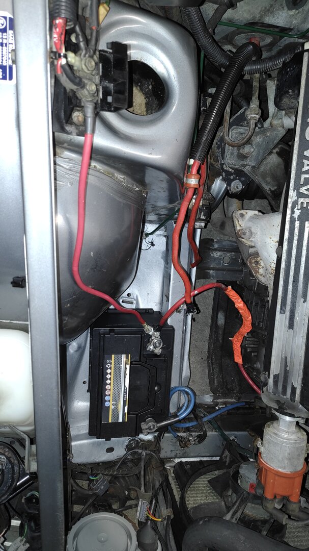

  1. TomF hat auf TomF's Thema geantwortet in 99, 90, 900 I

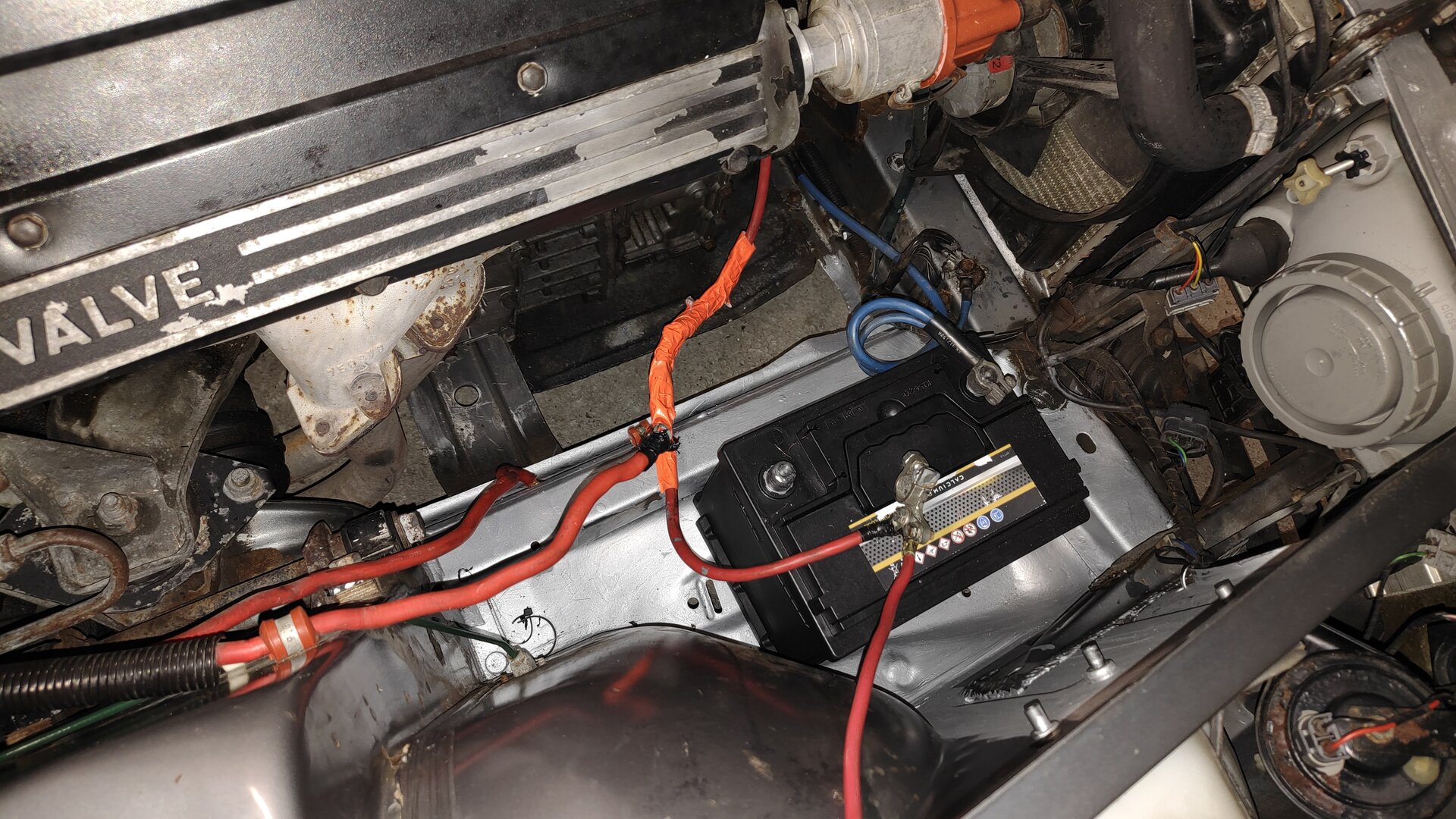

    Moin, jep, genau so ist es vielen Dank für den Tipp! Habe die Batterie gekauft nach Maß und Kapazität wie die eingebaute aber defekte Batterie. Dadurch, dass die Kabel wegen dem Trennschalter länger waren ist, das nicht aufgefallen. Außerdem hat der VB wohl die Variante gewählt, weil es kaum Plus links Batterien mit den Maßen auf dem Markt gibt, wenn, dann recht teuer... Also nochmal Danke, Tom
  2. TomF hat einem Thema gepostet in 99, 90, 900 I
    Servus, bei der nun laufenden Be- und Überarbeitung meiner Neuerwerbung 900 i, 1993, habe ich den von wem auch immer eingebauten Batterietrennschalter ausgebaut. Dabei hat sich das PLUS-Kabel von der Batterie zum Anlasser als komplett brüchig (Isolation) erwiesen. Also austauschen. Das "andere" PLUS-Kabel geht auf eine Verteilung / Anschluss rechts oben im Motorraum. Die Kabel für den Trennschalter waren mit den PLUS Kabeln quasi frei im Motorraum verkabelt, einfach zusammengeschraubt... Da diese nun entfernt sind, scheint das nach oben führende PLUS Kabel, das ja auch zur Batterie läuft, zu kurz, sieht aber original aus. Hat jemand von Euch ev. ein Foto vom Originalzustand, ev. auch von den Polklemmen? Anbei 2 Fotos vom status quo... Vielen Dank, Tom
