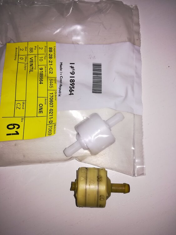

  20. So wie erwartet hat dieses Rückschlagventil nach beiden Richtungen vollen Durchgang, also versucht, einen neuen aufzutreiben, so schnell es geht. Denn: Das alte ist schon beim Ausbau zerbrochen Auf Lager hatte es tatsächlich noch ein Händler in der Umgebung und wollte dafür ziemlich viel Kohle sehen... Na ja, ging nicht anders, denn morgen brauch ich ja das Auto. Und wie ihr gesagt hattet, war dieses Ventil nicht Teil des Umrüstsatzes der KGE... Die kam heute auch, also erstmal schrauben angesagt...

  22. [mention=1846]Sven[/mention]: Wo finde ich denn das Ventil Nr. 3 und wie überprüft man die Funktion??? Danke Leute für eure Tips... Soeben gefunden: ist das kleine weiße hinterm Ventildeckel. Davon hab ich den Schlauch gelöst am Ventildeckel, und der hat Unterdruck gezogen, wäre soweit also richtig??
