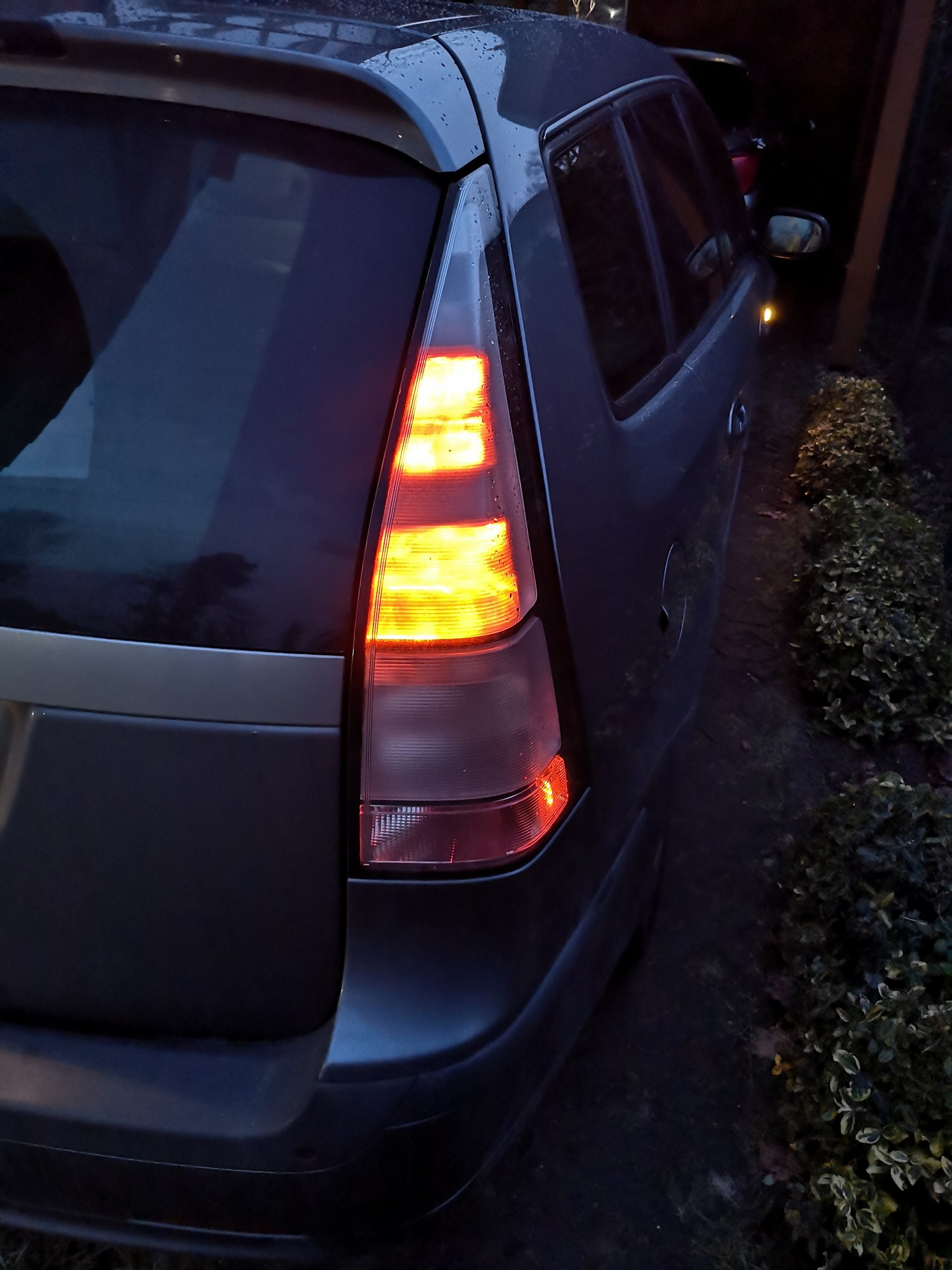

  7. Hallo eine kurze Statusmeldung von mir, seit 1 Woche funktioniert das rechte Rücklicht wieder...ohne das irgendetwas gemacht wurde. Ich kann aber wohl davon ausgehen, das der Fehler wieder kommt...aber erstmal schön :-), mal sehen wie lange
  8. das mit der unterschiedlichen Helligkeit hatte ich noch nicht, einmal war ein Platinensatz von Anfang an defekt, der wurde auf Kulanz getauscht. Wenn es etwas wärmer ist, baue ich alles mal aus und werde berichten. Aber stimmt auf jeden Fall die durchgeschliffenen Kabel von Platine zu Platine können sich lösen. [mention=380]Sneyda[/mention] Du hast ja einige Versuche gemacht und Erfahrungen, lässt sich bei meinem Fehlerbild ermitteln welcher IC das Problem ist, ich würde versuchen den 555 zu wechseln. Danke, bis bald
  9. Guter Tipp [mention=4346]reneNA[/mention]... Ich hätte auch mal 1 IC gekauft, die Bauform stimmte nicht (war größer) , dann hatte ich das aufgegeben.
  10. Kann man die Timer IC selbst auflöten oder wie werden die gewechselt, sorry aber ich kann es mir nicht vorstellen..ist ja auch alles unter Schutzlack
  11. Danke euch für die Rückmeldungen, ich werde wohl wieder so einen Platinensatz kaufen müssen. Der Hinweis das das Steuergerät sich aufgehängt hat und nach Abklemmen der Batterie wieder funktioniert ist nicht schlecht....aber wenn ich den neuen Platinensatz eingebaut habe ging es ja auch sofort wieder ohne Abklemmen der Batterie. Wenn der Timer IC auf Platine 2 defekt sein sollte kann ich den leider nicht messen und auch nicht wechseln, der ist zu winzig. Am Donnerstag habe ich einen Werkstatttermin (freie Werkstatt), vielleicht hat da ja jemand eine Idee. Ich finde es eben nur komisch das es immer wieder die rechte Seite ist. Kann jemand was mit den defekten Platinen anfangen, das wäre ja auch schon mal was? [mention=2503]Flemming[/mention] ich komme aus Glienicke/Nordbahn bei Berlin
  12. 2 Platinen habe ich noch, nein leider kann ich da nichts erkennen bzw messen. Die aktuelle mit dem Fehler habe ich noch nicht ausgebaut. Gruß+Danke
  13. Hallo, ich habe jetzt insgesamt zum 4. Mal den Fehler das Segmente der LED´s rechte Seite ausfallen. Ich verzweifele langsam ein bisschen, kann mir das nicht erklären, finde den Fehler nicht. Das Original hat ca 10 Jahre gehalten, dann habe ich regelmäßig von Skandix den Platinensatz erworben und getauscht, leider hält das immer nur ca 2 jahre, ich verstehe es nicht. Wo kann da der Fehler stecken? Abgedichtet ist alles ordentlich, an Feuchtigkeit dürfte es eigentlich nicht liegen, was mir selber auffällt ist das es eigentlich immer in den Wintermonaten passiert und letzte Woche hatte ich eine Unterspannung da die Batterie fast leer war und dann sämtliche Fehlermeldungen aufgepoppt sind und der Saab sich nicht starten ließ. Zum Glück gibt es noch Ersatz, aber auf die Dauer wird es teuer. Vielleicht habe ich Glück und ihr habt eine Meinung dazu :-) Danke Gruß Andreas

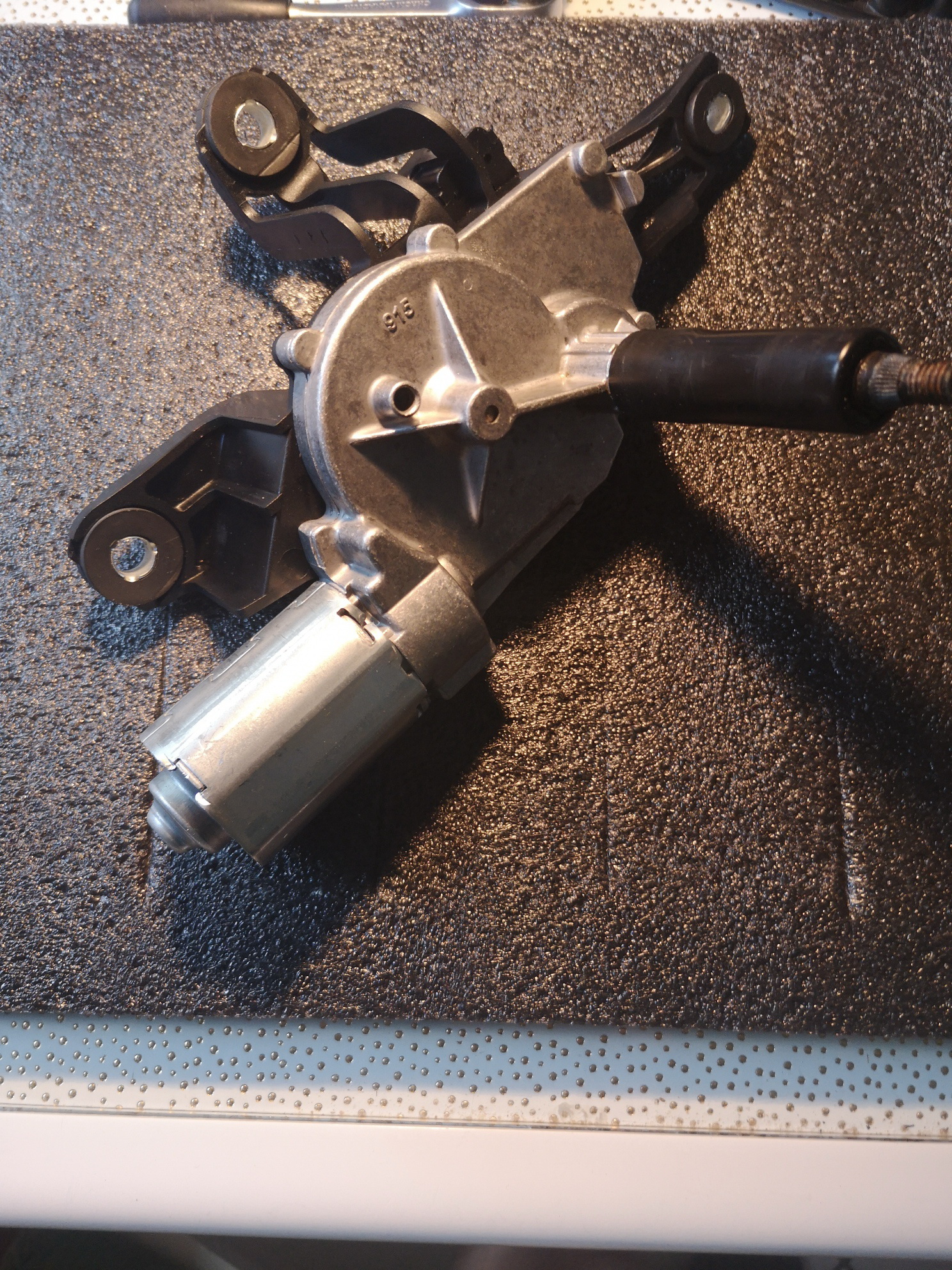

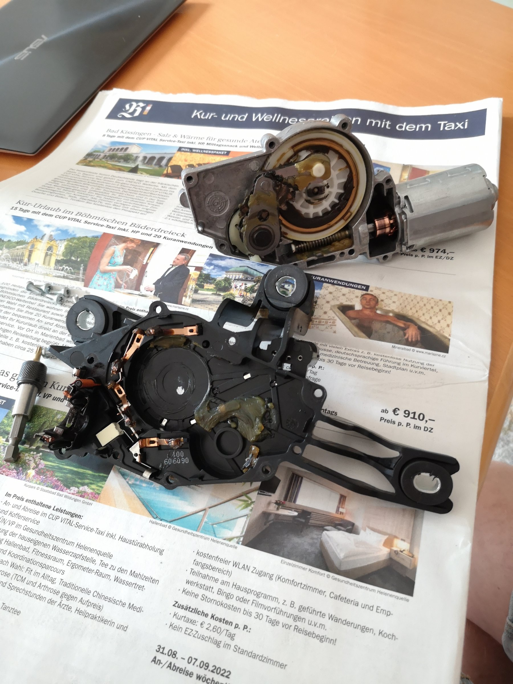

  14. So Wischer läuft wieder wie neu....huchuh!!! Danke an die Saab Gemeinde für die hilfreiche Unterstützung Schön wäre wenn es eine Bezugsquelle gibt für die Kunststoffhülse, wenn man die erneuern würde wäre länger Ruhe weil ja da die Feuchtigkeit eintritt.
  15. Entwarnung, die Kappe ist ab....
  16. Ich kriege die Kunststoffhülse nicht runter!!!! hab versucht zu hebeln, zu lösen...keine Chance bis jetzt. Schraubstock hat auch nicht geklappt, kippt es noch einen Trick? Die Welle ist definit blockiert, am Motor drehen geht nur ein kleines Stück, also ich muss definitiv daran. Gib es eine Möglichkeit die Welle in Richtung Getriebe zu treiben und dabei die Kunststoffhülse zu lösen? Bis jetzt ist noch alles ganz.....
  17. Das Zerlegen ist kein Problem, auch nicht der Zusammenbau. Hat jemand Erfahrung wie man die Welle wieder gängig bekommt, scheint fest zu sein. Da ist eine Kunststoffbuchse drüber, ich möchte sie nicht zerstören. Kann man die Welle freilegen und säubern?
  18. Danke für den Hinweis, habe den Wischerarm von der Welle genommen, den Motor ausgebaut, das Gehäuse geöffnet, alles sieht sehr gut aus. Ich habe ihn auch bisher nicht wieder eingeschaltet, weil ich den Fehler der Schwergängigkeit noch nicht lokalisiert habe. Die lange Hülse mit dem Kunststoffmantel müsste man jetzt öffnen, vielleicht ist die Welle ja fest, von außen sieht man nichts ungewöhnliches.
  19. Danke für die Hinweise, die Verkleidungen und Nieten gingen gut runter, die Mutter des Wischers mit etwas Gefühl und beherzten Schlägen auch... Jetzt bekomme ich den Wischerarm nicht runter...Gibt es da auch einen Trick....Abzieher wäre gut, habe ich aber nicht. Gruß und Danke

  23. Hallo liebe Saab Fans, seit gestern läuft der Heckscheibenwischer nicht mehr bei meinem SS MY2007. Anfangs lief er nur noch langsam, jetzt läuft er nur bis zur Mitte und bleibt stehen. Gibt es eine Anleitung zum Ausbau um zu prüfen wo der Fehler ist? Möglicherweise muss ich den Motor tauschen? Vielen Dank schon mal! :-)
