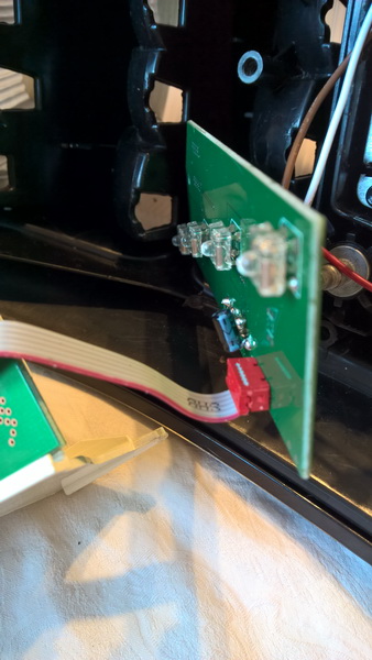

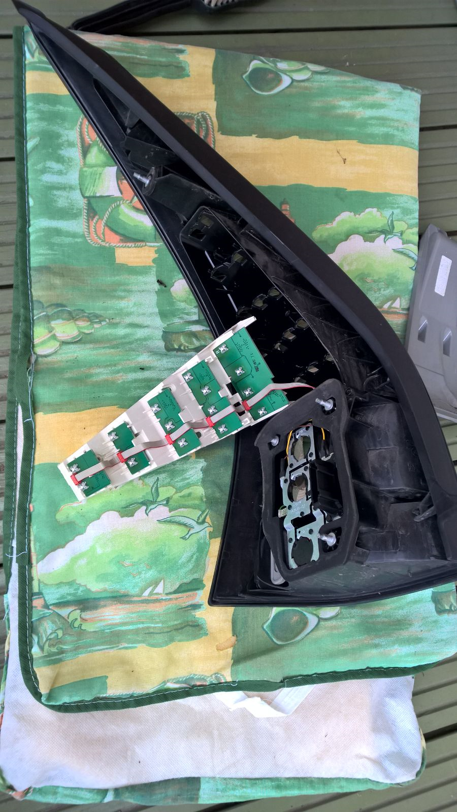

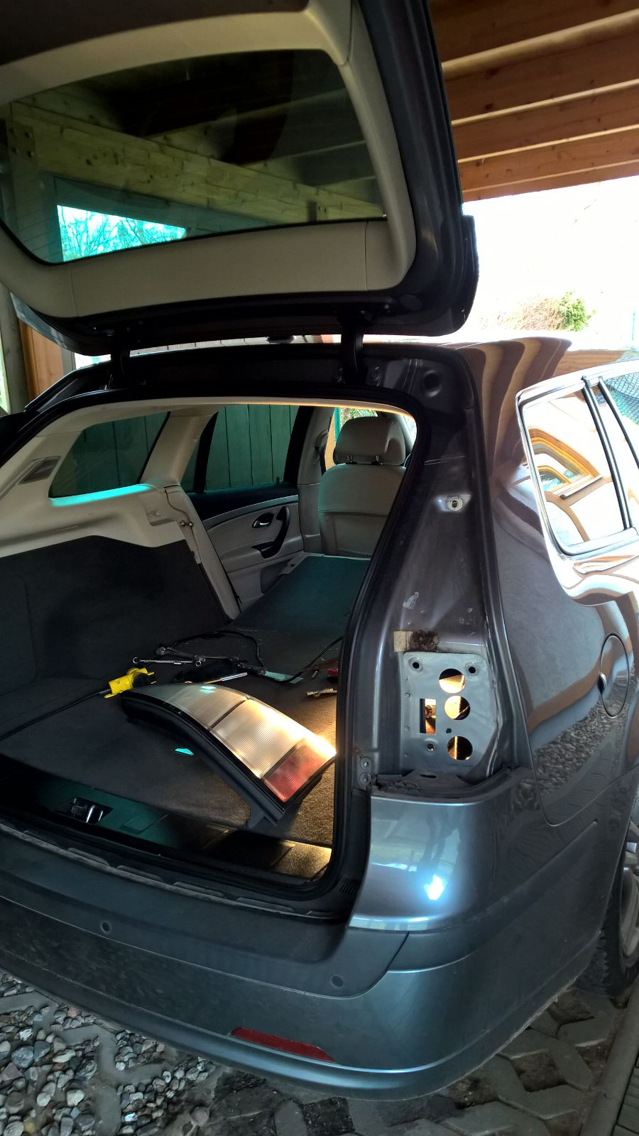

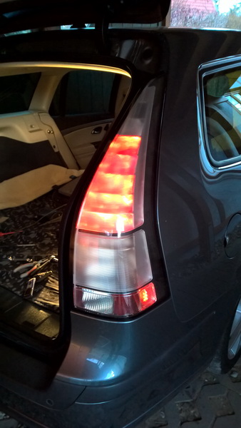

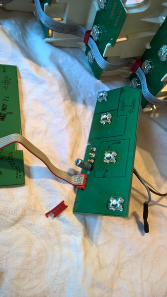

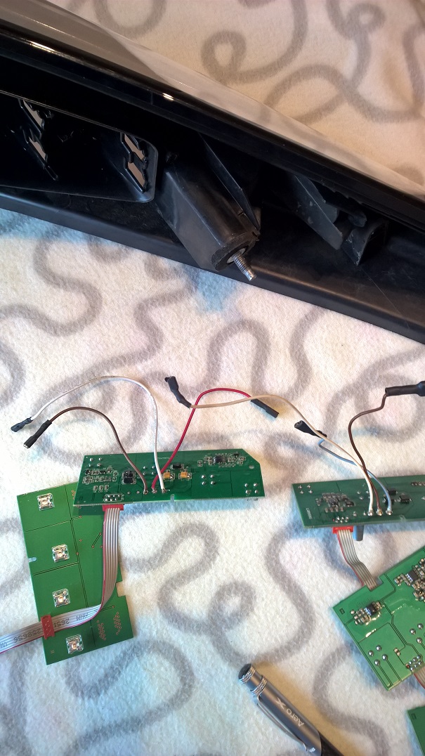

  3. Hab sehr gute Nachrichten....endlich Hab heute nachmittag alles nochmal rausgebaut, hin und her getauscht links und rechts, nochmal die defekte zerlegt und gesehen das ich beim Einbau eine kleine Steckerbrücke beschädigt habe. Dieses konnte ich mit Hilfe der defekten alten Platine reparieren und dann war alles gut. Jetzt freu ich mich wieder über meinen SAAB Danke für eure Tips. Ich hab das Rücklicht jetzt so oft rein und raus, ich wird immer schneller und das ist echt ne Fummelei.
  4. Bin in wenig verzweifelt, habe jetzt die Platinen getauscht (neuer Satz gekauft)und funktioniert nicht. Rücklicht geht gar nicht, Bremslicht flackert bei Dauerbetrieb kurz. Was soll ich nur machen? Gewundert habe ich mich, das die Anschlüsse andersfarbig waren, aber durch die unterschiedliche Größe der Steckverbinder und die Länge der Leitungen ist auch eigentlich kein Verwechseln möglich. Die Platine mit den Anschlüssen ist auch nicht identisch vom Aufbau, passt aber alles. Es gibt ja auch nur eine Variante der Heckleuchte. Hat jemand eine Idee, ich bin jetzt erstmal ratlos. Hoffe auf Antworten
  5. ich fahr vorbei :-)
  6. genial wäre wenn für den Preis der Fehler beseitigt ist, ich hoffe es! https://www.conrad.de/de/linear-ic-texas-instruments-tlc555cp-dip-8-152197.html
  7. wie hast du denn die 3 anschlusskabel an der ersten platine gelöst, man kommt da so schlecht ran. Abgelötet oder abgezogen? Ich wollte gestern nicht die ganze dichtung zerstören, kriegt man das noch weiter auseinander?
  8. Hab mich heute aufgerafft die Heckleuchte mal auszubauen und die Platinen freizulegen...1h Arbeit, wenn man es zum erstem Mal macht. Der Timer IC ist ja schön mit Lack vergossen, hat man überhaupt ne Chance den rauszulöten? Hat das schon mal jemand gemacht? Gibt es Erfahrungen. Ein Versuch ist es auf jeden Fall wert, kostet ein paar Cent. Das Rücklicht flackert immer noch, ich wollte nur mal sicher gehen, das alle Verbindungen in Ordnung sind und mir das mal angucken. Also manchmal flackert es, dann geht es gar nicht, dann geht es wieder.....schöne Sch....e
  9. Hab die Platine noch nicht getauscht, weil es eine Woche gut funktionierte. Jetzt fängt das Rücklicht immer mal an zu flackern. Meistens beruhigt sich das wieder, aber ich sehe es ja auch nicht beim Fahren. Diese vier Muttern sind ja bis auf eine richtig blöd zu erreichen. Wie habt ihr das am einfachsten hingekriegt? Sieht nach Fummelei aus und wenn was runterfällt, man kommt nirgens ran. Steckschlüssel? Das Flackern lässt sich nicht beeinflussen, jedenfalls nicht am Stecker.
