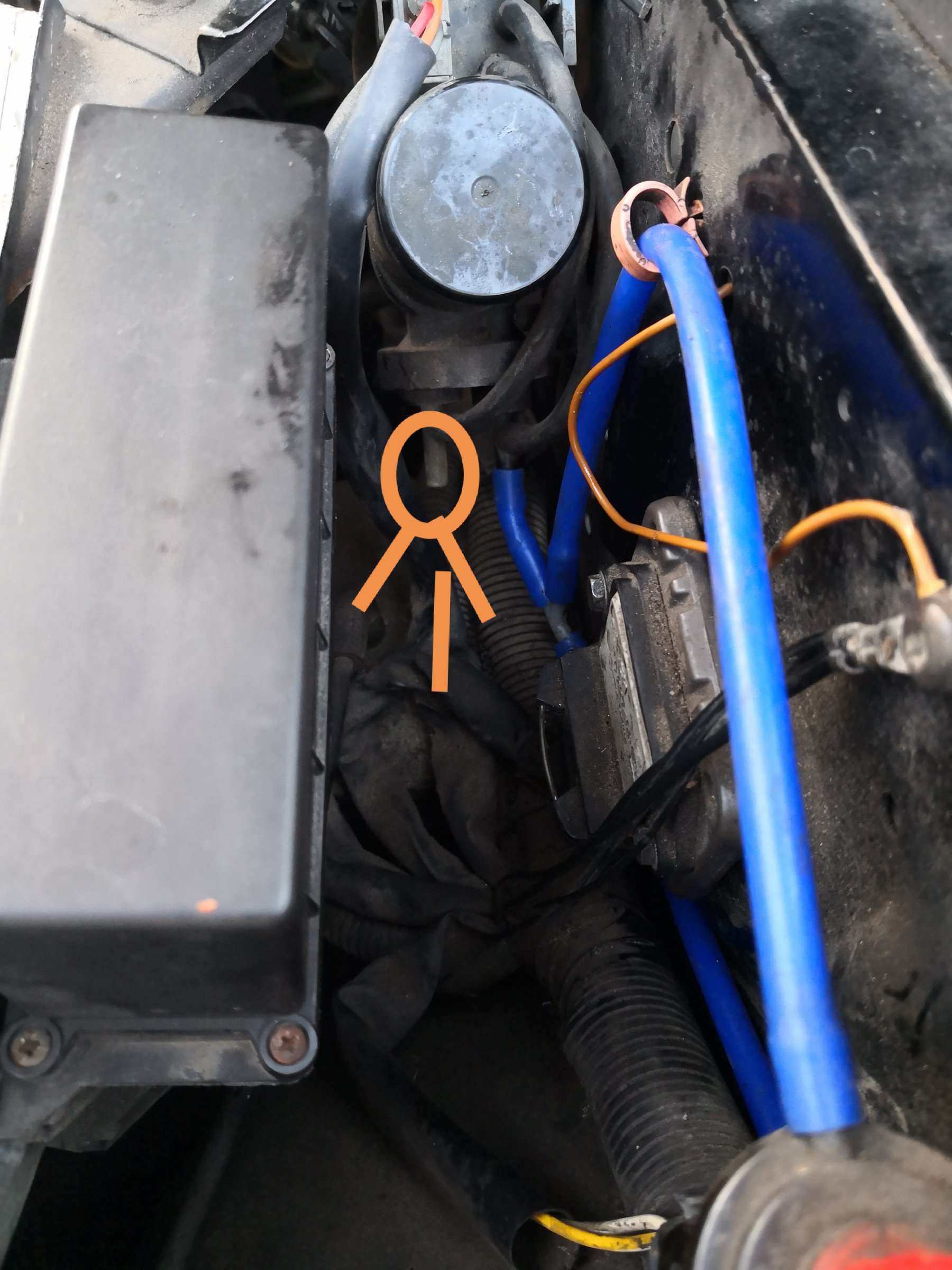

    Moin, bin gerade dabei die Unterdruckschläuche zu wechseln und wollte mal wissen ob da auf dem Bild überhaupt einer ran kommt und wenn ja wo er hin muss, denn bei mir war da keiner drauf aber es ist definitiv ein Loch in dem Plastikrohr. Gruss MisterX

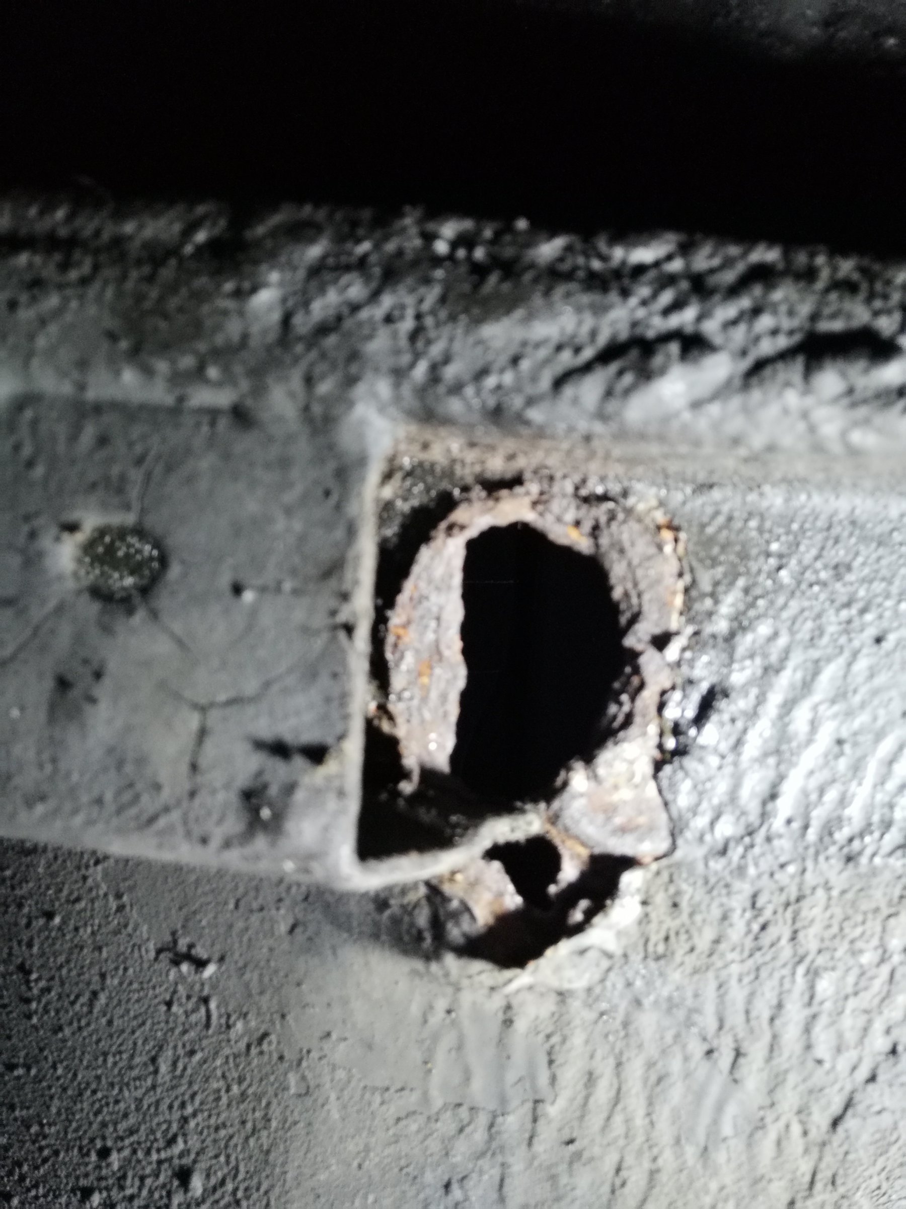

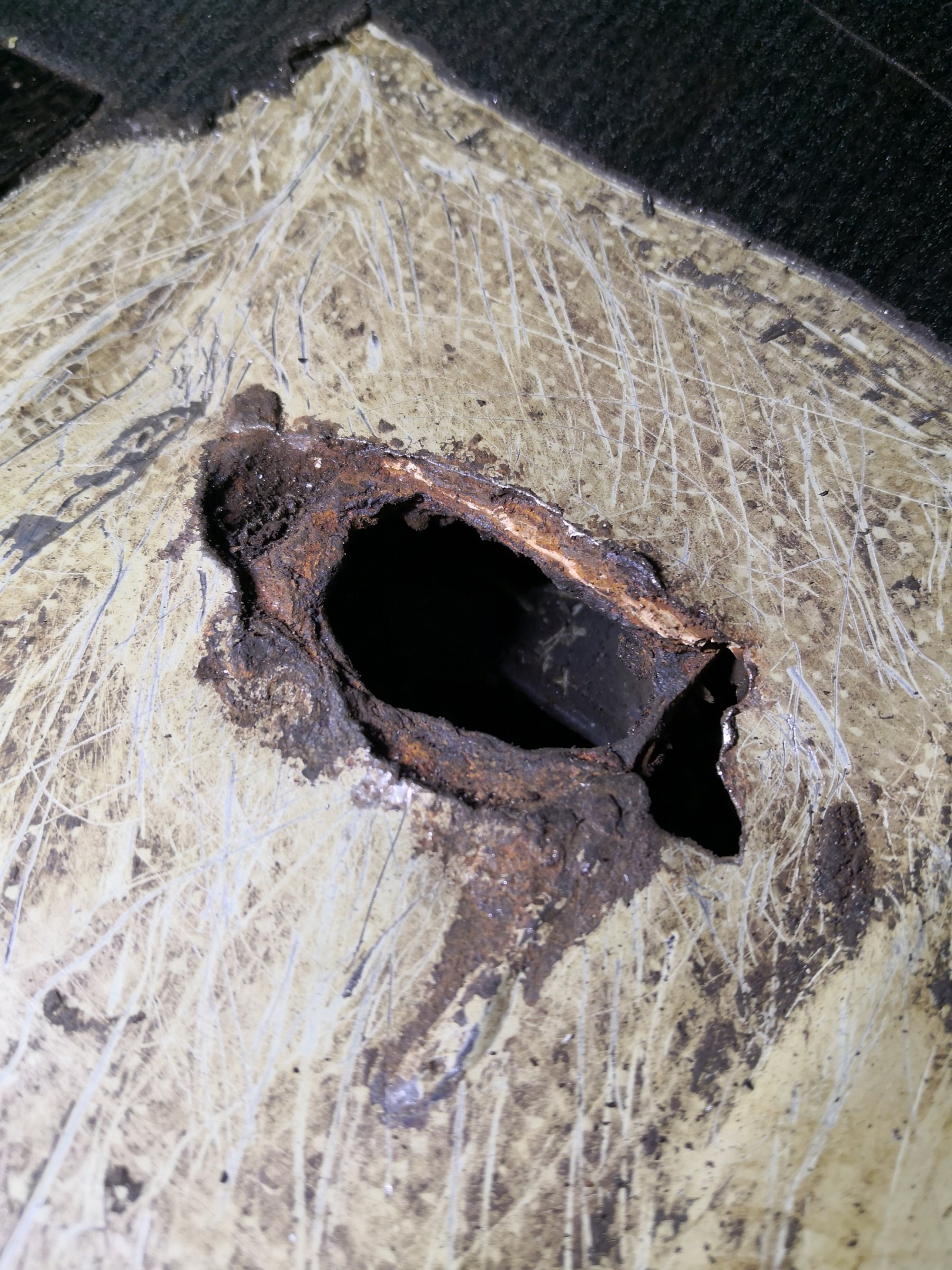

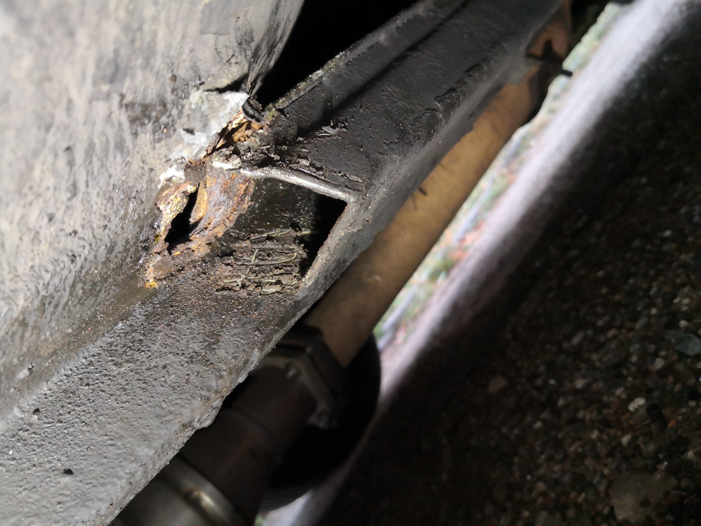

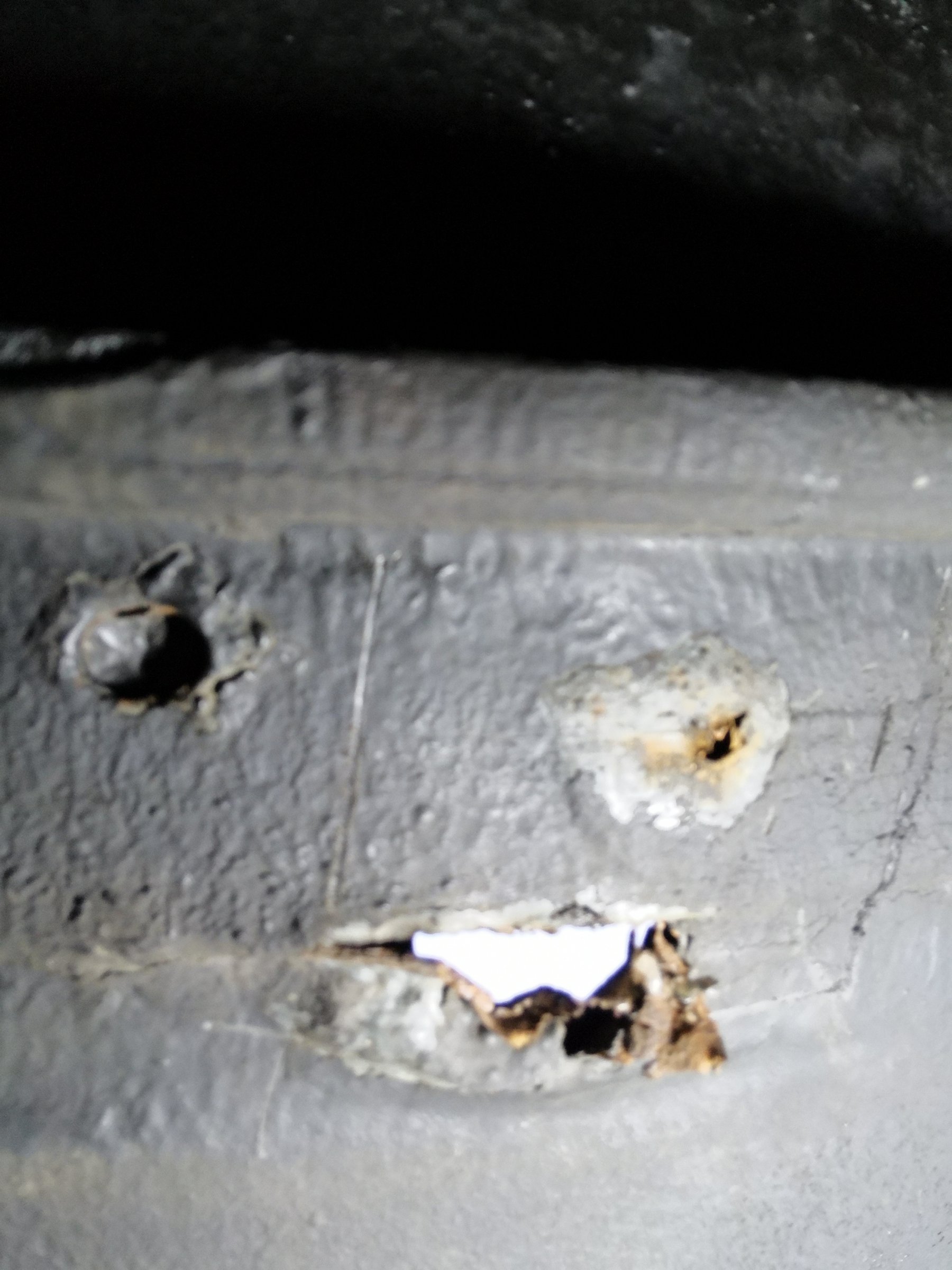

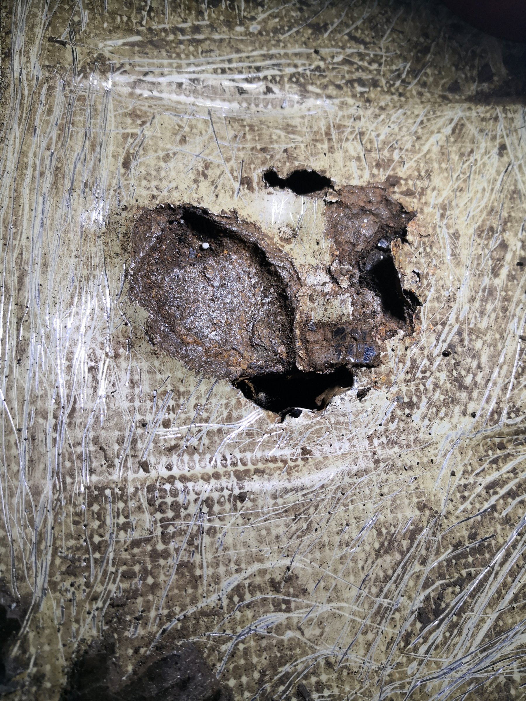

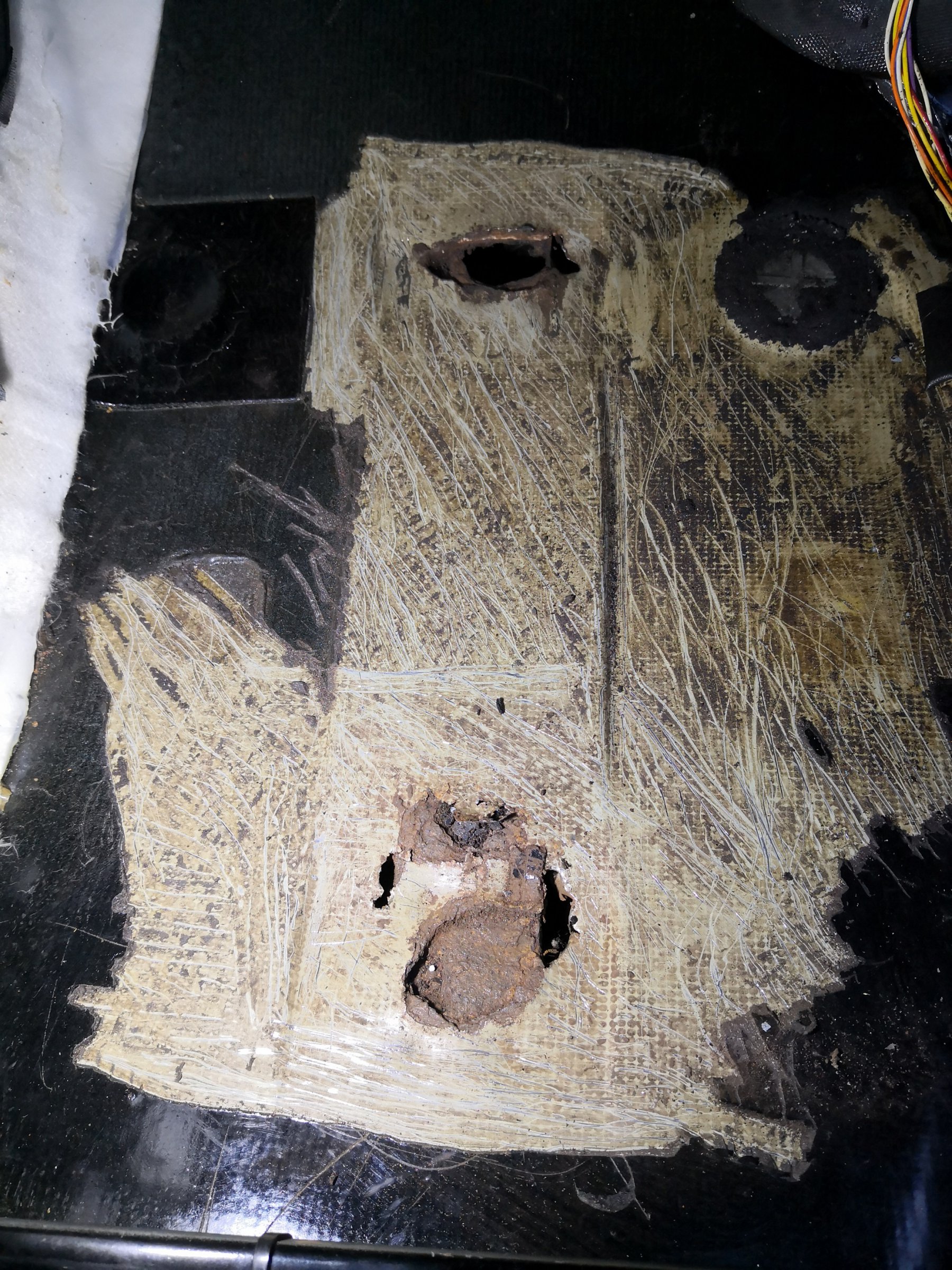

    Moin allerseits, habe mein Auto heute dem TÜV vorgestellt und es war alles in Ordung bis auf 2 Durchrostungen am Unterboden. Habe mich dann mal heute Abend ran gemacht und mir das genauer angesehen und da kam das Grauen zum Vorschein, aus zwei Durchrostungen wurden nun drei. Zwei sind im Fussraum vorne beim Beifahrer und die andere befindet sich vorne links unter dem Linken Scheinwerfer. Die im Fussraum habe ich dann heute mal frei gelegt und nun Stelle ich mir die Frage ist es machbar oder nicht, selber machen oder machen lassen? Gruss MisterX
