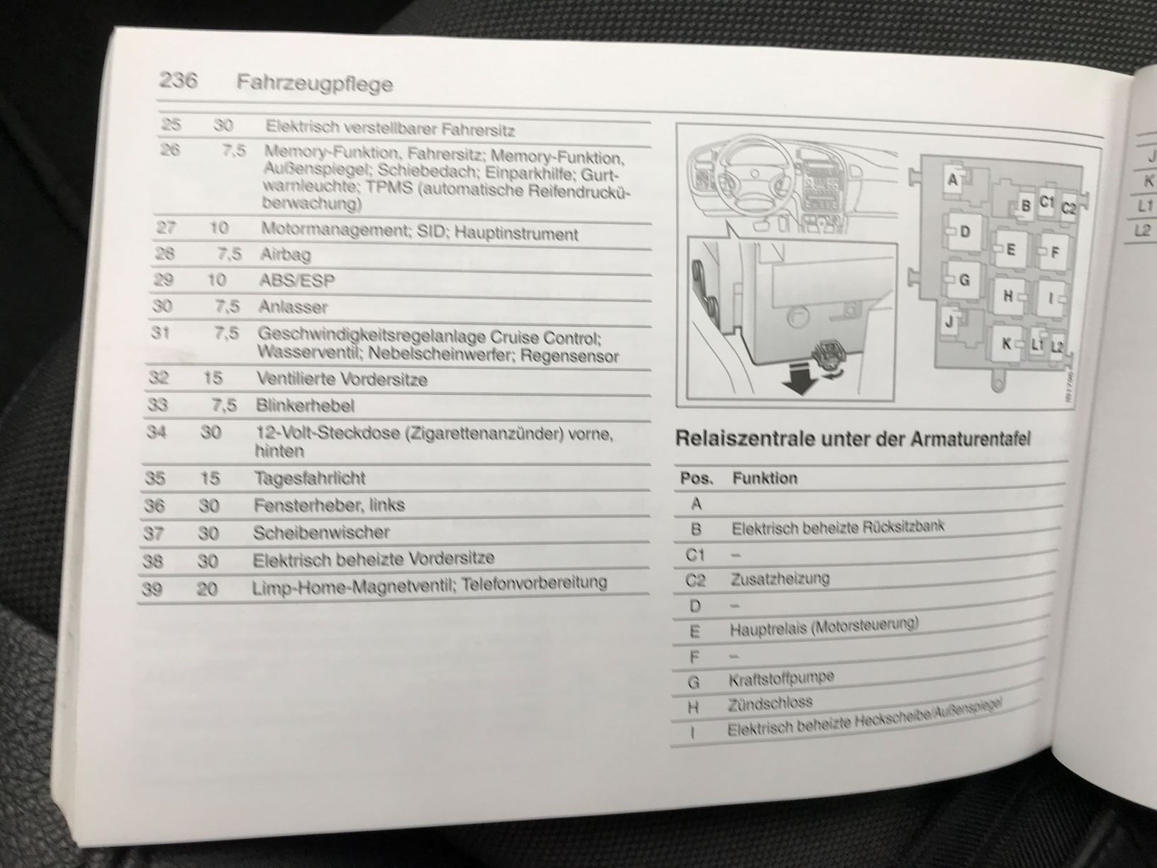

  7. Danke noch mal, nach einer "Vor-Ort-Begehung kann ich sagen, dass ich zwei Pumpen habe, natürlich ist es die, die nur vom Radhaus zugänglich ist. Das Relais in Position 2 ist nicht vorhanden, da keine Reinigung der Scheinwerfer vorhanden, weder Wischer noch Sprüher, die Sicherung 37 ist o.k., der Scheibenwischer geht ja auch. Weiß jemand, ob die Pumpennummer stimmt? Danke, Markus

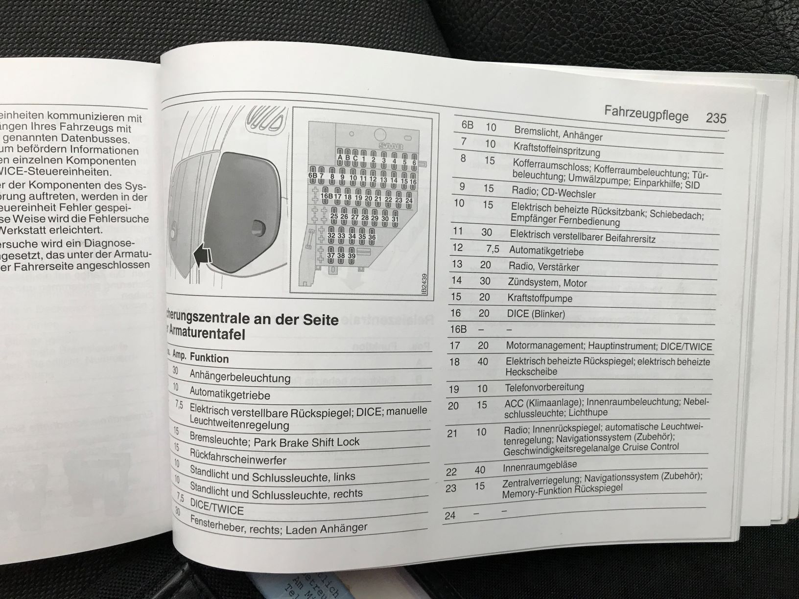

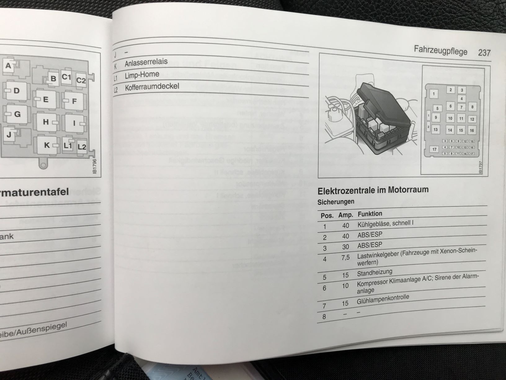

  9. Ja, schon, aber welcher wäre denn der Betreffende? Hier mal die Seiten aus dem Handbuch: Habe übrigens keine Scheinwerferwaschanlage. Danke, Markus
  10. Danke, wie komme ich denn an die Pumpe? Geht das aus dem Motorraum oder muss die Radhausschale ab? Die Sicherungen sind in der Anleitung beschrieben, aber keine spezielle für vorne. Am heck war nichts unter der Kappe, die Suche geht auch weiter. Danke, das ist interessant. Die Pumpe hätte ich gefunden mit der Nummer, aber nach dem was Du sagst, möchte ich vorher das Relais checken. Kannst Du mir bitte auch sagen, welches Relais das ist? Viele Grüße, Markus
