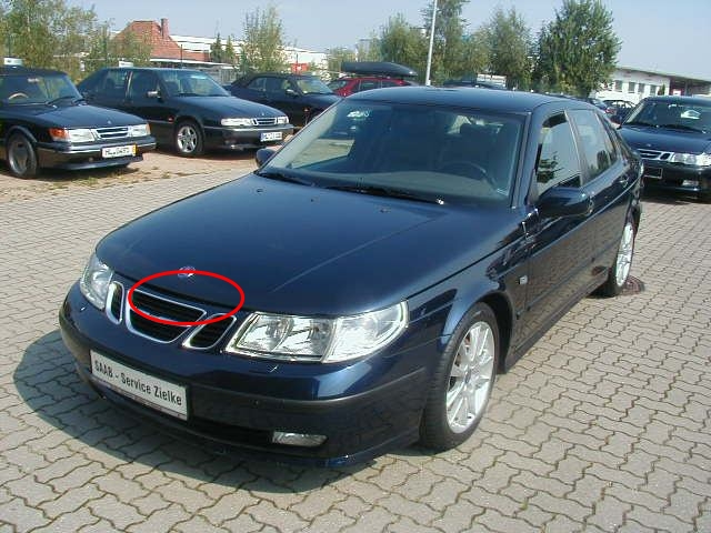

  16. ...ja aber, wie kann man das 'richten'? Das sieht mega 'panne' aus, mit dem ovalen Schlitz! Diese 'optische Entgleisung' ist mir gestern direkt ins Auge gesprungen... Auf dem Foto habe ich das gar nicht bemerkt, aber 'live' sofort...
  17. Ist ein 2002er Aero ohne Xenon (sieht man ja, keine Linsen)...
  18. Weiss einer von Euch, woher dieser komische, ovale Spalt zwischen Motorhaube und Grill (Mitte) bei einem 9-5er herkommen kann? Ist bei keinem anderen 9-5er zu sehen... ...Unfaller?
