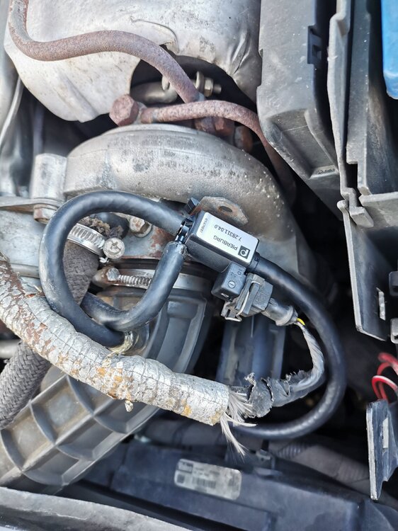

  16. So, erfreuliches Fazit: Auch bei mir ist es das APC Ventil, also Ladedruckregelventil gewesen. Es scheint nur untegelmäßig funktioniert zu haben, ich habe es getauscht und nach zwei Testfahrten ist alles wie es sein soll, Top.
  17. [mention=14999]Chridos[/mention] Was meinst du mit "beiden" Regelventilen? Es gibt doch nur ein Regelventil für den Unterdruck (T-Anschlüsse) und dann vllt. noch das Schubumluftventil für die Entlastung der Ansaugseite (Zylinder am Turbolader-Gehäuse). Meinen Tauschturbo muss ich zurückschicken, der ist an mehreren Stellen gerissen und somit nicht nutzbar. Vllt. finde ich auf dem Schrott ein anderes Regelventil zum prüfen, die Dose scheint auch dicht zu sein, dann bleibt nach meiner aktuellen Kenntnis nur das Ladedruckregelventil.
  18. Hallo Christian, der Fehler ist noch da, ich fahre aktuell immer mit einem Auge auf der Boost-Anzeige, mehr als der erste rote Strich ist da nicht drin. Allerdings tritt es auch nicht immer auf, also unabhängig von Gang, Geschwindigkeit, Drehzahl, Wetter, Temperatur etc. Ich habe mir jetzt einen Austauschlader besorgt, preiswert der große Bruder aus dem Insignia OPC. Da sind Schubumluftventil und Druckdose mit dabei, insofern sollten dann alle Fehlerquellen ausgeschlossen sein. Die Unterdruck/Druckschläuche (11mm/5mm) habe ich bereits ersetzt. Ich werde berichten wie es nach dem Turbo-Tausch aussieht. Freie Grüße, Thorsten
  19. Nachtrag: Der Fehler ist wieder da, heute früh nach ca. 8km Fahrt beim ersten Beschleunigen ist er wieder aufgetreten, also werde ich schaen dass ich mal ein großes Log mitschreiben lasse.
  20. Ok, das wars. Er beschleunigt sauber durch und auch mit der Phase 1 (1,1bar Haltedruck) läuft er problemlos. Die Maße für Druckschläuche ist 11mm Außen, 5mm innen, wen es interessiert. Ich werde alle nochmal tauschen.

  24. Hallo liebe Saab-Freunde, ich habe seit dem Herbst des Öfteren den Fehler P0234 - Ladedruck-Überschreitung. Anfangs ereilte mich dieser Fehler nur im vierten Gang bei Vollast und 4000 min-1. Aktuell bzw. seit einiger zeit ist es jedoch vermehrt aufgetreten, nach ca. 5 Fehlern geht auch die MKL an. Ich vermute dass das Wastegate nicht wie vorgesehen öffnet, werde also dieses Wochenende mal die Dose und Stange prüfen. Alternativ kann ich mir vorstellen, dass das Regelventil defekt ist. Ich habe (seit jeher) beim Beschleunigen manchmal Leistungsabfall, ähnlich eines Lecks in der Wastegate-Haltedruckleitung. Daher werde ich mal alle Schläuche prüfen, nach 16 Jahren härtet Gummi wohl auch mal aus. Wenn jemand von euch noch Hinweise hat, ich bin für jeden Tipp dankbar. Gern auch wie man manche Fehler prüft. Freie Grüße, Thorsten
  25. Hallo, meine Unterdruckregelung des Wastegates (vom 2.8T B284) wird langsam porös, weiss jemand von euch wie die Maße der Schläuche sind? Ich würde auf 4mm oder 6mm lichte Weite tippen, bin mir aber nicht sicher und kann gerade auch nicht nachmessen. Freie Grüße, Thorsten
