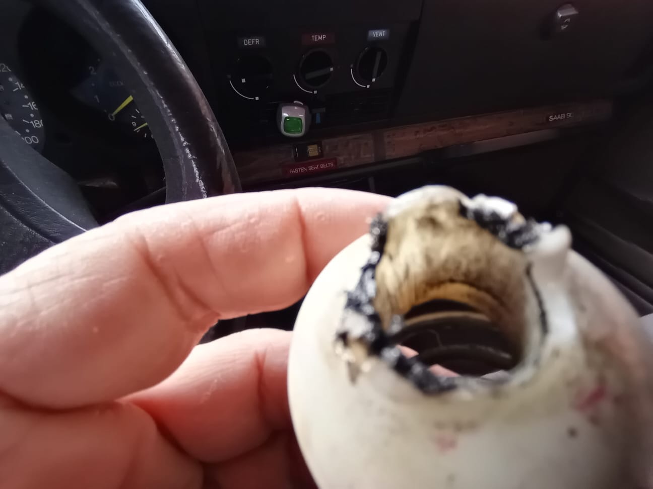

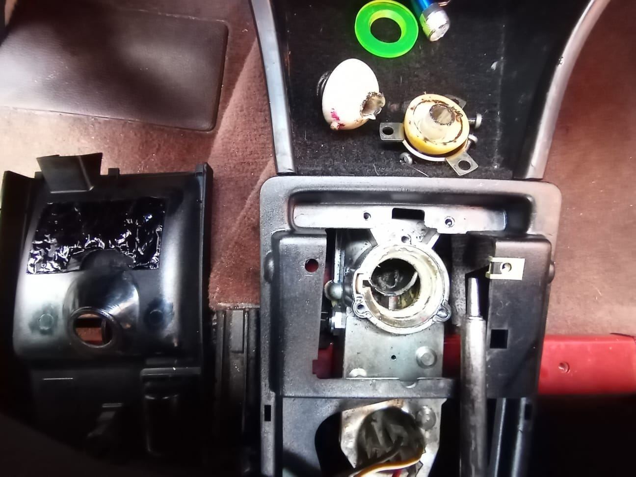

  19. Ich sehe grad, er sagt das "Set ohne Knauf" läge bei 90 plus 7 Euro Versand. Also lieber Finger weg und mal im Forum nachfragen, nehme ich an :D
  20. Hab jemanden gefunden, der möchte 90 Euro haben. Ist das angebracht?

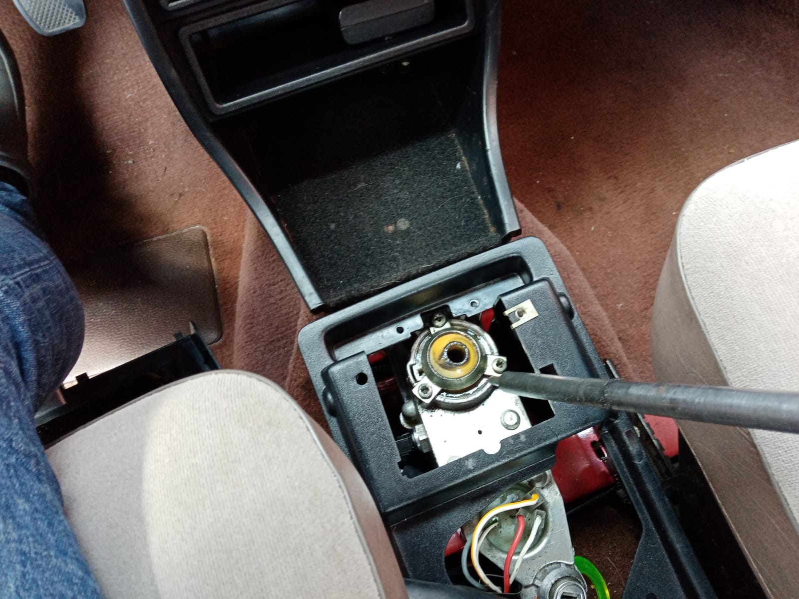

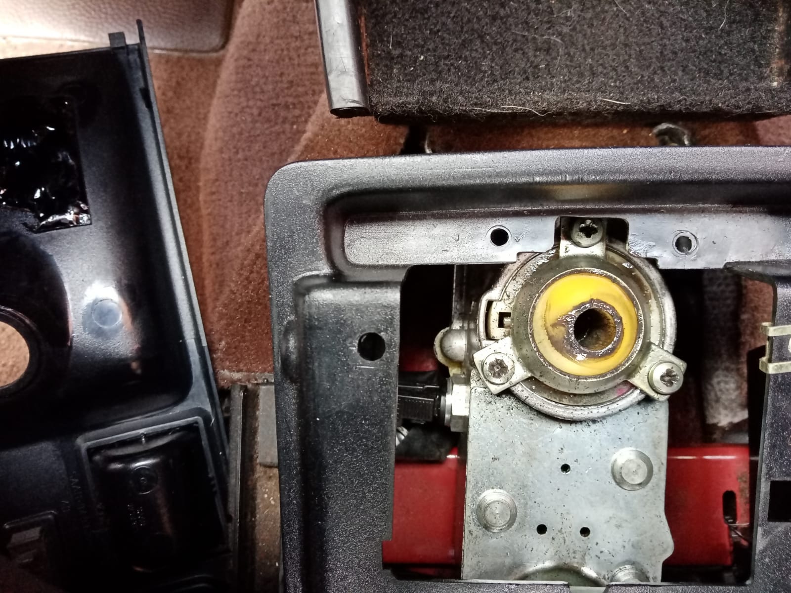

  21. Die abgenudelten Schrauben konnten heute scheinbar mal entfernt werden. So schaut das ganze nun aus. Es ist definitiv etwas weggebrochen. Was genau ist das, und - wenn man es ersetzt - kann dies der alleinige Grund sein oder könnte noch tiefer etwas kaputt gegangen sein? (Verzeiht mir bitte, dass ich leider so gar keine Ahnung habe, was ich da sehe... )
  22. Im Anhang findet ihr den momentanen Ist-Zustand. Der Hebel ließ/lässt sich in einem Stück herausziehen, die "Kugel" befindet sich noch immer dort, wo sie sein soll. Man kann die Stange mit einen hör- und spürbaren "Klick" wieder einführen (aber natürlich auch genau so leicht wieder entfernen), jedoch habe ich dabei nur vier Zustände hervorbringen können: 1. - Rührbar wie in einem Suppentopf (kein Gang zu finden) 2. - Steif und verhakt (in etwa der Position des Leerlaufs) 3. - Einrasten bzw. Einlegen in Position des "3." und "4." Ganges (Beim Kommen der Kupplung rattert es, weiter passiert nichts) 4. - Einlegen des "2." Ganges (Welcher vermutlich der 4. ist, da der Wagen beim kommen der Kupplung fast sofort absäuft)
  23. Guten Tag! Mir ist letztens ein kleines Missgeschick passiert. Über die Suche konnte ich irgendwie nichts aussagekräftiges finden, klärt mich gerne auf, falls diese Frage unnötig sein sollte! Ich wollte letztens mit meinem 90er Baujahr 84 tanken. Auf dem Gelände angekommen merke ich, dass ich ein Stückchen zu weit bei der Dieselzapfsäule stehe - ich lege also den Rückwärtsgang ein und *schwupp* ; ich halte den Schalthebel in der Hand, der sich ohne Probleme einfach hat herausziehen lassen. In der Panik habe ich den natürlich umgehend wieder hineingesteckt und herumgerührt. Wir überspringen die nächsten verzweifelten 30 auf dem Tankstellengelände und ich fahre wieder, nachdem ich legidlich den vierten Gang gefunden habe zurück zu meinem Vater (glücklicherweise nur weniger Minuten Fahrt). Ein guter Bekannter mit sehr wenig Zeit verriet mir, dass das ein "eigentlich" leicht zu lösendes Problem wäre wenn man nur genug Zeit und Geduld mitbringt. Die Stellschraube des Schalthebels hat sich gelöst und durch das Rühren hab ich nun alle Gänge verloren. Hat da jemand bereits Erfahrungen? Ist das ein Fall für die Werkstatt oder gibt es da irgendwie mehr oder weniger Laienfreundliche Lösung, wie man das zuhaus in der Garage mit Grube lösen könnte? Würde mich sehr über eine Antwort freuen! Mit entkuppelten Grüßen Rool
