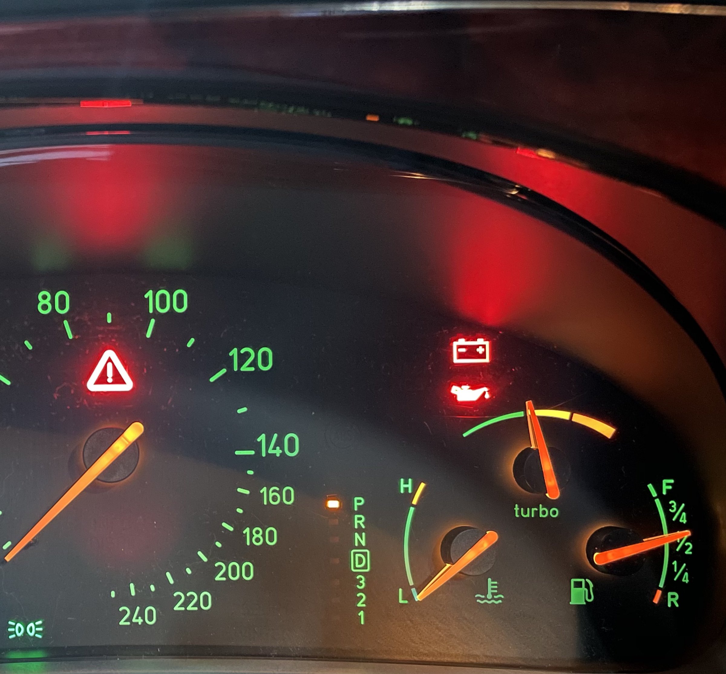

  10. Habe eben noch etwas recherchiert und bin auf diesen Fred hier gestoßen: https://www.saab-cars.de/threads/motorsteuergeraet-trionic7-9-5-in-9-3-bzw-wo-gibt-es-da-unterschiede.49178/ Wenn also ein 9-5 Motorsteuergerät in einem 9-3 funktioniert und umgekehrt... Dann sollte man die Ersatzteilprogrammierung fürs Kombiinstrument auch mit einer VIN von einem 185PS 9-3 durchführen können, oder? Ich vermute ganz Stark das das Lastsignal von meiner Trionic ein anderes als beim 2.3t oder 2.3T ist. Soll ich das mal versuchen? Kaputt gehen kann doch eingentlich nichts
  11. Danke für den Tipp Patapaya, habe eben die ganze Geschichte nochmal mit 1km mehr programmiert. Leider ist das Ergebnis dasselbe.
  12. Danke für den Hinweis. Irgendwie scheint generell die Anzeige "zu viel" anzuzeigen. Bin eben nochmal eine große Runde gefahren. Tatsächlich bewegt sich der Zeiger zwischen Mitte gelb und rot. Immerhin bewegt er sich.
  13. Frohes Neues Jahr Euch allen, habe gestern bei meinem 9-5 einen Turbo-Tacho verbaut und diesen mittels Tech 2 "programmiert". Soweit hat alles funktioniert. Jedoch ist die Turbonadel nun bei einschalten der Zündung bereits am Ende des grünen Bereichs. Sie schießt aus der Ruhestellung in diese Position. Wenn ich den Wagen starte dann liegt die Nadel schon am Ende des gelben Bereichs. Habe versuchst eine Justierung der Turboanzeige vorzunehmen. Das führt nur leider nicht zum gewünschten Ergebnis. Bei Minus 50% ist Schluss. Dann liegt die Nadel aber erst im mittleren grünen Bereich. Alles in allem ist die Anzeige auch sehr träge. Sie bewegt sich kaum beim fahren. Fahrzeug ist ein 9-2 2.0t Automatik mit 185PS (Trimkit aus dem Saab-Zubehör) Was ich gemacht habe: -MIU vom alten Tacho in den Turbo-Tacho gebaut -Tacho eingesetzt und dann mit dem Tech2 folgende Schritte durchgeführt: -AS3 scheiden -DICE VIN geändert. (Habe es mit VIN-Code E, G und zuletzt H versucht - immer dasselbe Problem - dazwischen immer wieder auf VIN-Code C zurückgeändert) -Hauptinstrument Ersatzteilprogrammierung durchgeführt ohne KM Stand zu verändern (bei 0 gelassen) -DICE VIN zurückgeändert -AS3 verheiratet Weiß Jemand was ich falsch gemacht haben könnte? Im Thread "Tacho LPT gegen FPT tauschen" aus dem 9-3 I Board gibt es noch den Punkt "Kilometerzähler tauschen"... Ist damit gemeint die Anzeige auszutauschen? Das habe ich nicht gemacht. Oder liegt das Problem an dem Tuning aus dem Saab-Zubehör? Sollte ich es mal mit einer VIN vom 9-3 versuchen? Dort gab es ja die 185 PS Motorisierung bei 2 Liter ab Werk... Bin über jede Hilfe dankbar. Gruß Max
