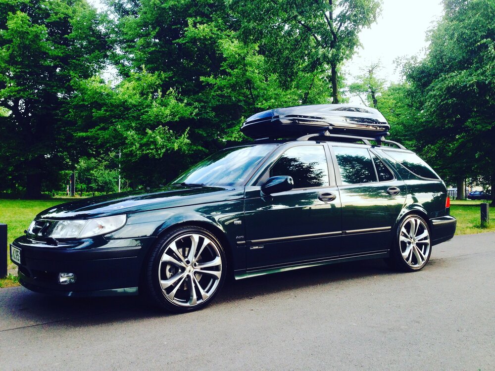

  4. marcus 95 hat einem Thema gepostet in Hallo !
    ...hab’s ewig schon vorgehabt & jetzt hat’s endlich mal geklappt...ich Grüße aus Leipzig & freue mich auf diverse Plauderei‘n... ...vielleicht kann mir schon jemand einen kleinen Tipp geben, wenn ich Fragen zu technischen Problemen habe & wie es sich so gehört: auf dem Bild ist mein kleines „Sorgenkind“...
