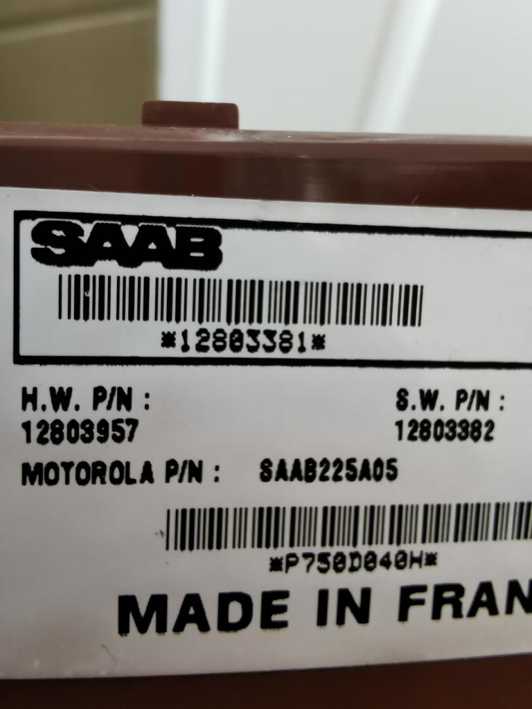

  1. Schwarz... Du meinst die Blende, oder? An den Beifahrerairbag selbst war ich nicht dran...
  2. Dahinter, also statt des Airbags steckt da jetzt der Widerstand. Der Schleifring war in Ordnung!
  3. Problem gelöst! Das Steuergerät war es nicht (habe ich getauscht, es sind 3 SW 10er Muttern), der Programmierfehler kam nur deshalb zu Stande, weil ich mit dem Tech2 den Beifahrerairbag "abgewählt" habe. Ich dachte ich kann den damit "abschalten", aber das ist tatsächlich nur zum programmieren. Gebe ich an dass der keinen Beifahrerairbag hat obwohl einer verbaut ist, kommt der "Programmierfehler". Der "zeitweilige" Steuergerätefehler ist wohl nur wegen einer schwachen Batterie aufgetreten. Ausschlaggebend für die SRS Leuchte war ja der Fehler "Airbag Fahrerseite Unterbrechnung". Für ganz kleines Geld (10 Stück für 10 Euro) in der Bucht spezielle Airbag Widerstände gekauft - die Anschlüsse passen perfekt in den Airbag stecker - und nochmal probiert... Siehe da - der Fehler ist weg! Also ist tatsächlich der Airbag hinüber! Wo ich jetzt einen Airbag herbekomme weiß ich nicht, aber zumindest ist die Lampe aus! PS, im Werkstatthandbuch steht zwar dass der Widerstand des Airbags zwischen 3 und 4 Ohm hat, diese Widerstande haben aber nur 2,2 Ohm, das ist wohl auch der Standart. Und damit hat es ja auch funktioniert! Liebe Grüße aus dem Rheinland!
  4. Das habe ich beim durchmessen des Schleifrings natürlich gemacht. Ich warte auch lieber 30 Minuten :-) Ich werde das mit dem 3,5 Ohm Widerstand mal probieren, denke aber dass es tatsächlich das Steuergerät ist. Um das zu tauschen muss ich aber nicht geschult und berechtigt sein, oder? Ich hätte den ja auch gerne in eine Werkstatt gefahren (KFZ Schütz ist nicht weit weg), allerdings ist das KFZ abgemeldet und hat keinen TÜV. Ich müsste den also abschleppen lassen und das Geld möchte ich mir gerne sparen. Ja, ich weiß, wenn mir der Airbag um die Ohren fliegt, hätte ich die 250 Euro lieber ausgeben soll! Deshalb frage ich ja hier im Forum ob es auch anders geht :-)
  5. Hallo zusammen, beim "neu" gekauften 9000er (97er, 2.0 LPT 305tkm) leuchtet permanent die SRS Leuchte. Habs daraufhin mit Tech 2 ausgelesen und folgende Fehler erhalten: B1605 Steuergerätefehler, B1610 Steuergerät zeitweilig falsch programmiert und B1332 Zeitweilige Unterbrechnung Fahrer Airbag. Fehler gelöscht, Fehler kommen direkt wieder (bis auf B1605)! Habe den Schleifring durchgemessen, der ist wohl i.O.. Ist es dann vielleicht tatsächlich das Steuergerät? Wo sitzt das und wie sind die Erfahrungen mit Defekten? Was kann ich noch probieren um den Fehler auszuschließen? Steuergerät einfach tauschen? Reparieren (lassen)? Liebe Grüße aus dem Rheinland

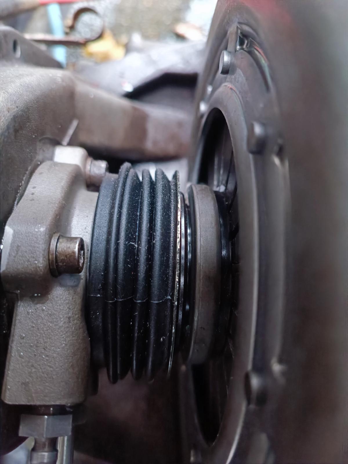

    Hallo zusammen, 900er mit 350k von 93 gekauft, stand ein halbes Jahr, Motor sprang nicht an, OT Geber getauscht - Kiste läuft :-) Allerdings ein Kupplungsproblem: Geräusch bei getretener Kupplung, außerdem: nach den ersten Probefahrten viel Kupplungsspiel im Pedal, erst im letzten Drittel Kupplung betätigt, zum Teil "fährt" das Auto trotz getretener Kupplung (wurde hier auch schon beschrieben!). Schrauberkollege: wahrscheinlich Ausrücklager! Habe jetzt die Kupplung inkl. Nehmer, Ausrücklager (da waren kaum noch "Zähne" dran, also gut dass getauscht) und neue Zuleitung vom Geber zum Nehmer gewechselt. Leitung Geber-Nehmer entlüftet (ordentlich!). Leider immernoch das Problem dass nur im letzten Drittel Kupplung betätigt werden kann und Schleifgeräusche! Habe mich nicht getraut zu fahren :-( Frage: Habe ich das Aurücklager richtig rum eingebaut? Die "beschriftete" Seite ist am Nehmerzylinder. Ist die Manschette des Nehmers so richtig installiert? Wie ich hier gelesen habe könnte auch der Geber hinüber sein. Kompliziert zu wechseln? Rep Satz oder lieber gleich komplett (Lockheed)? Thema Langloch - wo kann ich da schauen? Vielleicht ein Link zu Treat? Hier mal ein kleines Video dazu: Und ein Foto... Vielen Dank und liebe Grüße aus dem Rheinland

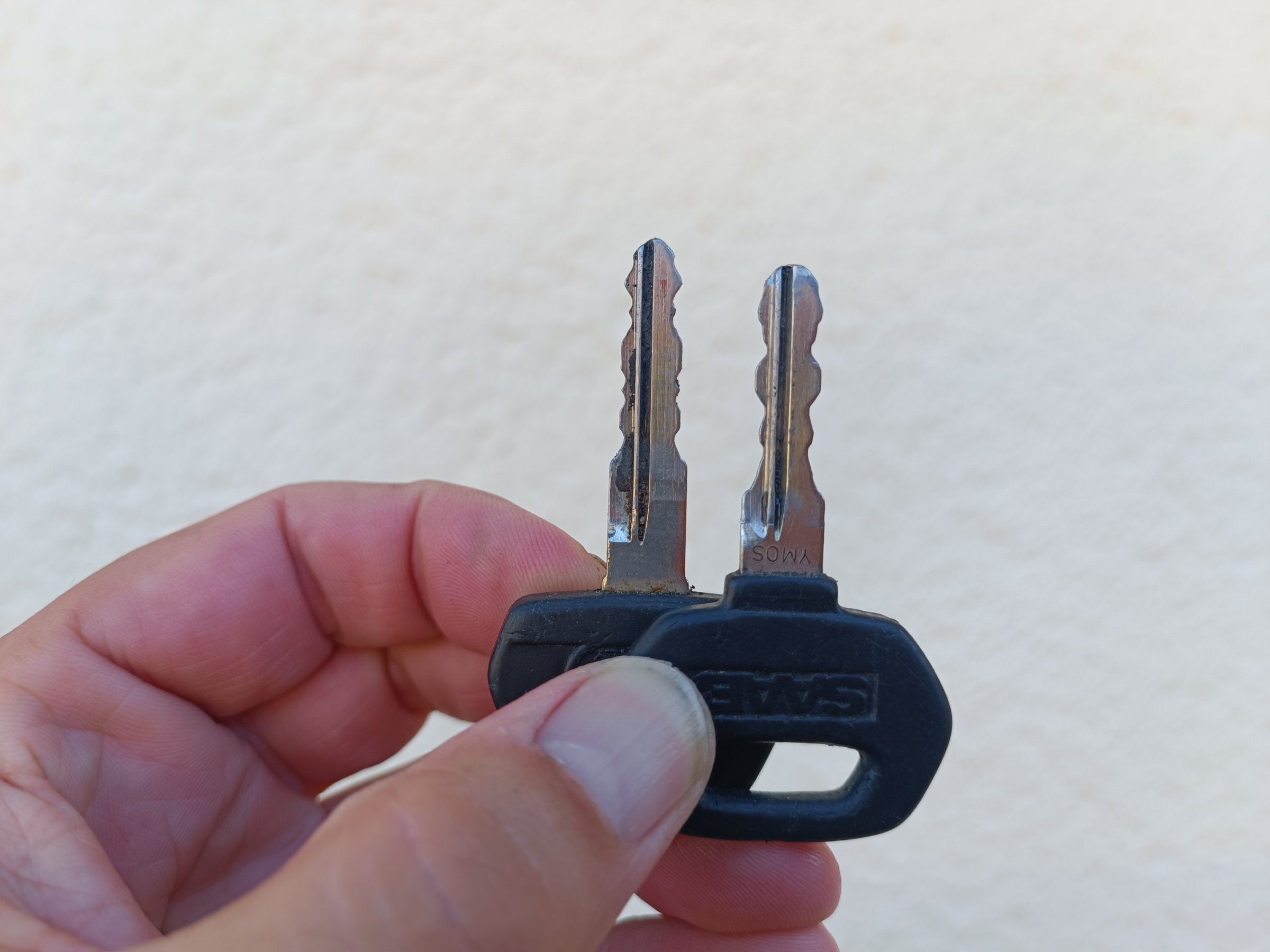

    PROBLEM GELÖST: habe beim Kauf 2 Schlüssel bekommen. Einer öffnet die eine Tür, der andere die andere Tür plus Zündschloss. Mit dem einen ging die Fahrertür und die Zündung. Den Schlüssel konnte ich in jeder Position des Schalthebels abziehen. Nur eben letzten Samstag nicht, da musste ich den Rückwärtsgang einlegen. Dann ließ sich das Schloss mit diesem Schlüssel eben nicht mehr drehen. Nachdem ich ALLES probiert habe (Bremsenreiniger, Druckluft , WD40, Ballistol), habe ich den anderen Schlüssel probiert. Der ist tatsächlich 2mm länger und das funktioniert jetzt ohne Probleme. Witzig: auch dieser Schlüssel lässt sich abziehen, sogar bei laufendem Motor. Ich glaube mit dem Auto habe ich noch viel "Spaß", so oder so . Euch auf jeden Fall vielen Dank für die ganzen Tipps und Hinweise, das Zündschloss ist jetzt auf jeden Fall so sauber wie nie . Liebe Grüße aus dem Rheinland

    Am Anfang des Videos sieht man wie ich den Schlüssel nicht ganz einstecke und sich auch nichts tut, erst in der Endposition gibt es diese Klickgeräusche die man auch am Schalthebel fühlt. Deshalb gehe ich davon aus dass der Schüssel ganz "unten" seitzt. Ich probiere das morgen nochmal mit dem "fluten" von Silikonöl (WD 40 auch ok?). Allerdings habe ich "zittern" ,mit Schlüssel drehen und Schalthebel bewegen schon gefühlt 100 mal probiert :-(

    900i von '93 Schalter Hallo zusammen, habe meinen Scarabäus seit 2 Wochen und seit gestern abend folgendes Problem: Das Zündschloss lässt sich nicht auf "On" drehen. Ich habe die einschlägigen Foren durchforstet und auch bei Facebook angefragt, bisher ohne Erfolg. Vielleicht muss man da "mechanisch" ran (wenn ja, bitte genaus sagen wie)? Ausgangssituation: Zündschlüssel lässt sich seitdem ich den Wagen habe, in jeder Position (nicht nur Rückwärtsgang) abziehen. Gestern abend das erste Mal das Abziehen des Schlüssels nur mit Rückwärtsgang möglich. Eine Stunde später wollte ich los, Schlüssel lies sich nicht mehr drehen. Erst WD40 probiert, nix. Heute ordentlich mit Druckluft ausgeblasen, nix... Waffenöl, nix. Dachte zuerst auch an Dreck, ABER, wenn der Schlüssel komplett steckt und ich den drehe, vernimmt man ein "klick" Geräusch welcher auch am Schaltknüppel zu fühlen ist. Ich habe hier auf die Schnelle nichts gefunden und hoffe hier Hilfe zu bekommen, ich brauche das Auto nämlich kurzfristig. PS, Habe keine 2 linke Hände, falls was zerlegt werden muss, gerne Infos was zu tun ist. Hier mal ein kleines Video: Liebe Grüße aus dem Rheinland!

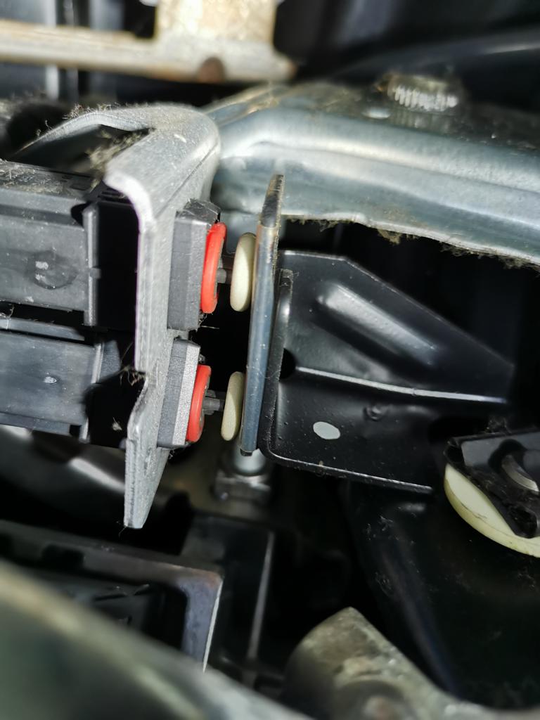

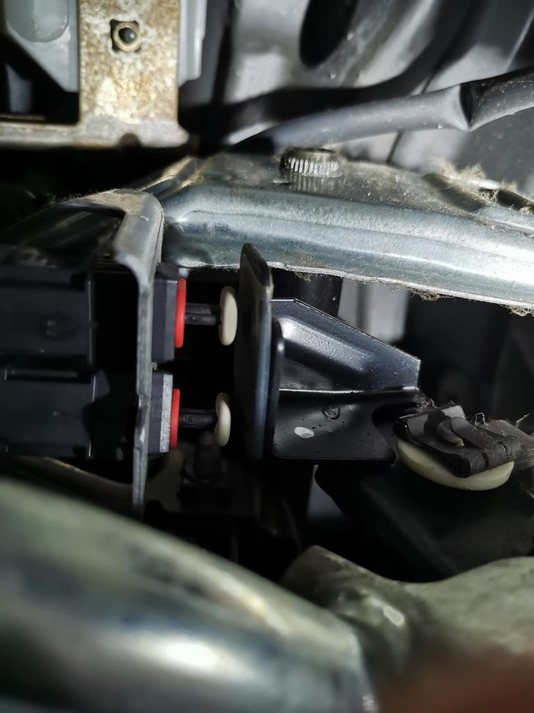

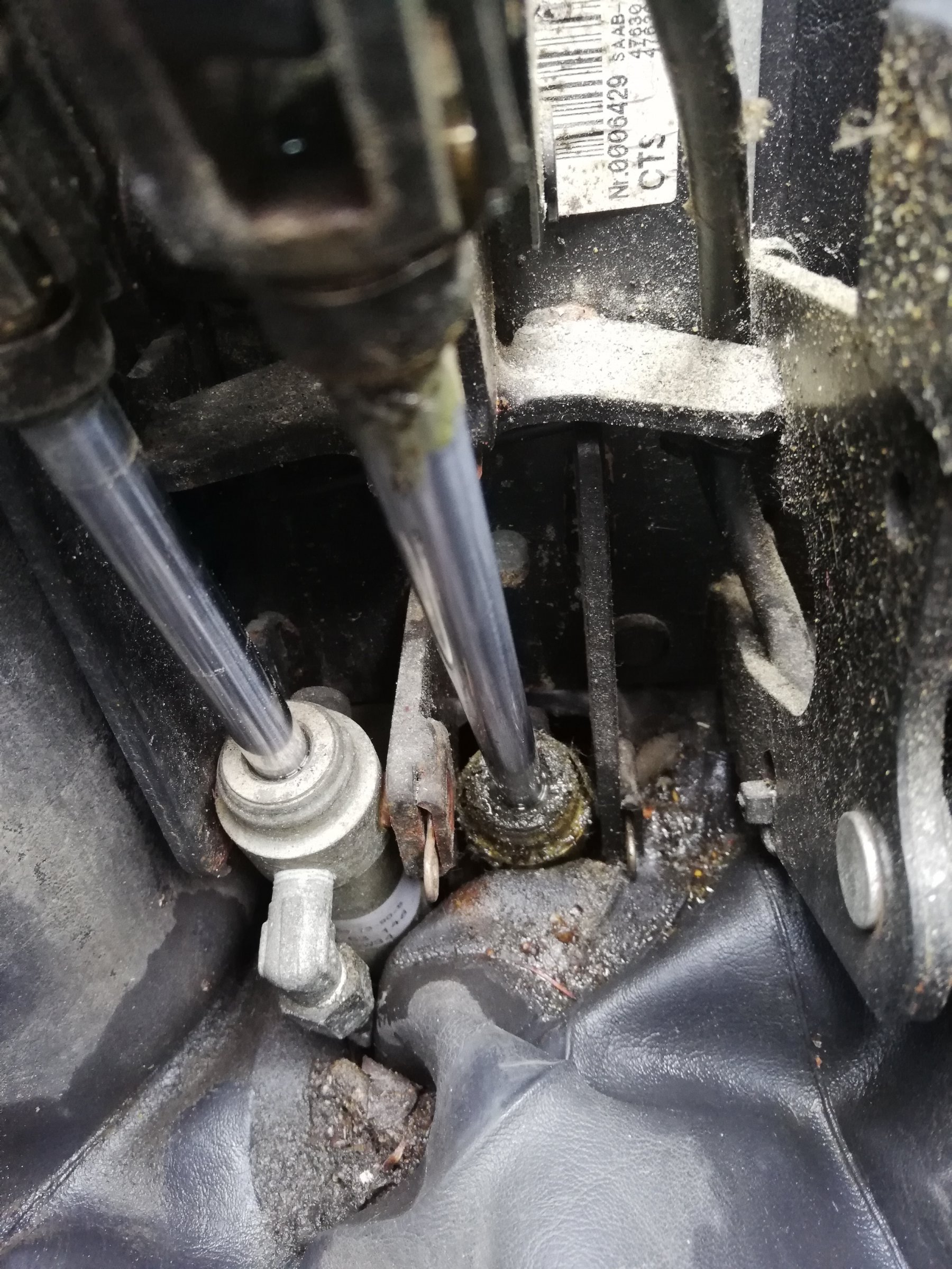

    So, Problem gelöst: Die "Stempel" vom Bremslichtschalter waren "zu weit drin". Aufwand: Seitenteil der Mittelkonsole abgenommen, dazu eine Schraube (alles T20) gelöst, kein Aufwand. Dann die schwarze Verkleidung im Fußraum mittels 2 Schrauben gelöst und abgenommen (vorher 2 Schrauben vom ODB Stecker gelöst und beim rausnehmen der Verkleidung abgenommen, ebenso die Kabel von der Fußraumbeleuchtung gelöst) - leicht fummelig. Dann mit dem Kopf richtung Lenkstange und Pedale um die 2 Schalter mit Stempel zu sehen - Lampe nutzen! Bremse mit der Hand betätigt (diese muss sich leicht betätigen lassen, am Besten bei laufendem Motor) und dann die Stempel mittels Halbrundzange vorsichtig rausgezogen. Dabei gibt es "rastende" Geräusche. Bremspedal wieder langsam in Neutrale Position bringen, dabei rastet es wieder (das ist die automatische EInstellung), jetzt ist alles richtig eingestellt und die Bremslichter kommen erst nach ein paar Milimeter "Bremswegbetätigung"... Der Urlaub kann kommen :-)

    Hallo ihr Lieben, habe leider ein Problem mit meinen Bremslichtern am Saab 9-3 II Cabrio MY2004: Diese flackern andauernd! Egal ob das Auto an ist oder aus (Schlüssel abgezogen). Bei mehrmaligen betätigen des Bremspedals hört das erstmal auf, fängt aber nach kurzer Zeit wieder an! Gibt es da einen Schalter der gerne mal kaputt geht? Ist dieser Fehler bekannt? Ich möchte euch nicht vorenthalten dass ich vor 3 Wochen eine AHK installiert habe, allerdings mit Fahrzeugspezifischen Steckern welche vom FSH programmiert wurden. Der Flackerfehler tritt seit knapp einer Woche auf und ich glaube nicht, dass das zusammen hängt, aber wer weiß! Einen Anhänger hatte ich im Übrigen nicht NICHT dran! Liebe Grüße

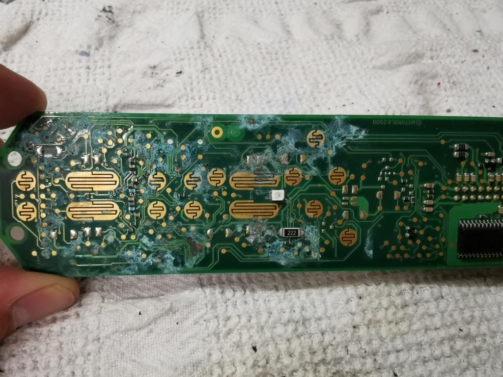

  21. Hallo zusammen, hier das gleiche, Beifahrerseite, komplett korodiert (reinigen hat nix gebracht)! Bei ebay 1000 verschiedene Teilenummern. Ich habe ja das Original Teil (siehe Bild), kann ich auch eine Schaltereinheit mit anderer Nummer nehmen? Thomas, weißt du da was? Liebe Grüße
  22. Hi Thomas, mir bitte auch 9-3 II Cabrio 2004 Liebe Grüße Marco
