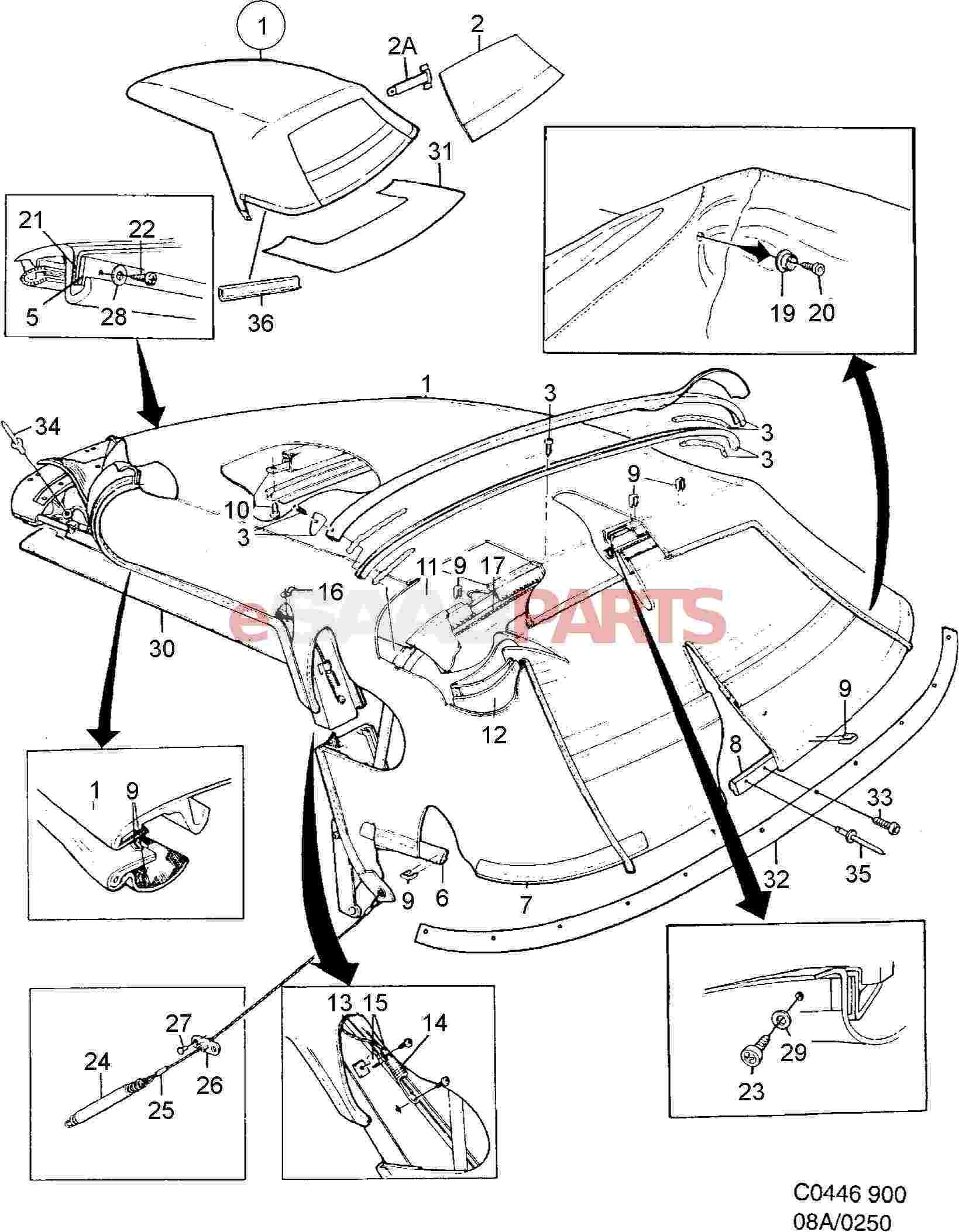

  5. Der Zug ist vorne am 1.Spriegel eingehängt und endet hinten mit einer Feder, die am Alu-Rahmen angeschraubt ist. Mit Alu-Rahmen meine ich das Stück neben der Hinterkante des Seitenfensters, an das ein Hydr.-Zyl. angreift. Sieht man leicht, nachdem der Dachhimmel dort gelöst wurde. https://www.convertibletopguys.com/common/images/parts/CA171.jpg?v=1463841954
  6. Danke, ich verstehe es jetzt so: Zuerst wird die Einziehlitze durch das Dach geschoben und dann der neue Draht eingezogen. Kann ich mir vorstellen, dass es so gehen kann, falls die Litze entsprechend fest ist. Für den Draht wird sich wohl auch ein preisgünsterer Ersatz finden lassen.
  7. [mention=2503]Flemming[/mention]: Im Elektrofach kenne ich mich nicht so aus, daher meine Frage wie eine "Zug-" Litze angewendet wird? Die Rissstelle liegt vermutlich an irgendeiner Knickstelle im gefalteten Verdeck, die Drahtreste könnte ich nach vorn o. hinten herausziehen. Das sich das neue Seil mit Haken bzw. Feder an den Enden durch das Verdeck schieben lässt, kann ich mir nicht so recht vorstellen. Wäre schön, falls jemand eine Anleitung für das Ersetzen der gerissenen Seile hat.

    Das Verdeck ist vermutlich nicht geschrumpft, sondern die dünnen Drahtseile in den Außenkanten sind gerissen. Ist zumindest bei meinem Dach auf einer Seite der Fall. Das Seil gibt für viel Geld neu zu kaufen, ich habe aber keine Idee, wie das neue Seil eingezogen werden kann. Gruß Björn

    Gut dass Du Dich einmal mit diesem Thema befasst, Hartmut. Dieser Draht ist auch bei meinem Cabrio auf einer Seite gerissen und die Dachhaut sitzt dort nicht richtig. Die Verschraubung an der Feder ist erreichbar und der Haken sitzt wohl unter dem Abdeckblech. Interessant ist, wie der neue Draht eingezogen wird. Und der Preis ist ein schlechter Witz. Gruß Björn
  12. bcampe hat auf Wilder's Thema geantwortet in 9-3 II
    Seitlich verlaufen Drahtseile vom vordersten Spriegel in einem "Stofftunnel" im Verdeck nach Hinten zum Aluteil, an das der Haupt-Hydraulikzylinder wirkt. Bei geschlossenem Dach sitzt es parallel zur Hinterkante der kleinen Seitenfenster. Der Draht reisst manchmal und dann geht die Spannung in Querrichtung flöten. Gibt es als Ersatzteil zum unfassbaren Preis, wie der neue Draht eingezogen wird, weiß ich aber auch nicht. Gruß Björn
