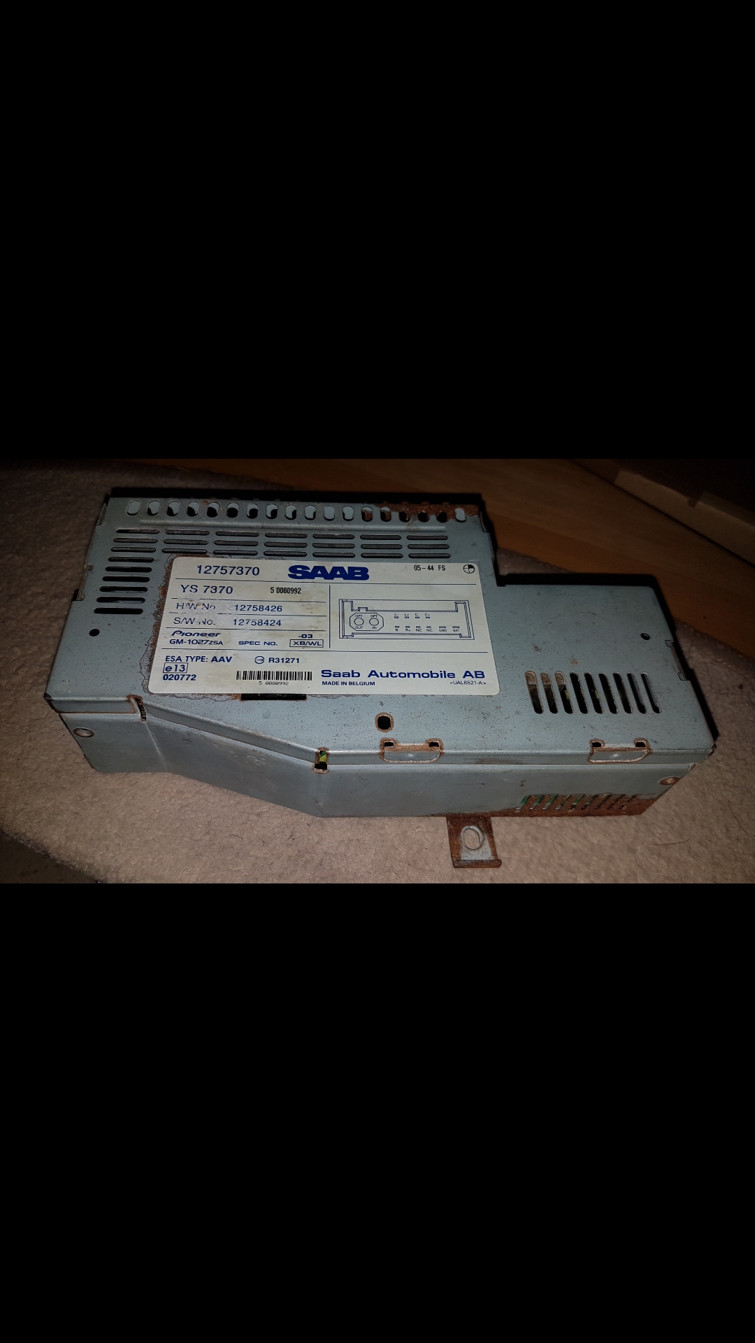

  6. Ich bin der Meinung mit einem Tech2 kann die Version gelesen werden, aber nur in Verbindung mit Global TIS. Aus der Global TIS Software bekommst du auch die "neuste" Version zum aufspielen. Das nimmt meist sehr viel Zeit in Anspruch. Ich denke ehrlich gesagt nicht das es am Laufwerk liegt. Und wenn definitiv nicht an der CD. Sondern am MOST- BUS oder CAN. Sonst würde es nicht in die Bootphase gehen. Denn das System ICM3 funktioniert auch ohne CD. Also Radio, Telefon etc. Mit einem Tech2 lässt sich die Fehlerquelle wahrscheinlich ziemlich gut lokalisieren. Du kannst mir für genauere Infos eine private Nachricht schreiben. Ich habe auch alle Teile die in das System gehören liegen. Bei Bedarf kann ich diese zum Testen ausleihen.
  7. Kommst du an ein Tech2? Ich würde als erstes eine andere Softwareversion auf das ICM3 spielen, vorausgesetzt die Hardware ist in Ordnung. Das lässt sich ebenfalls mit einem Tech2 prüfen und ganz gut lokalisieren. Der optische Zustand bei einen gebrauchten Gerät spielt nicht die große Rolle. Da die Front sehr schnell ausgetauscht ist. Wenn du auf CarPlay umbaust kann es sein das du trotzdem keinen Ton hast, da die Umbausätze an den AUX- Anschluss gehen. Ggf. reicht es auch die einzelnen Komponenten neu anzulernen. Ansonsten Hardware prüfen. Die Telematikeinheit wäre bei dem Problem bei mir der erste Patient. Wie kann man das halbwegs prüfen? Die Bauteile einzeln abklemmen und die Lichtwellenleiter dieser zusammenführen. Achtung nicht knicken oder zerkratzen, enorm empfindlich. Dazu gibt es für wenig Geld Verbindungsklemmen für MOST- BUS. Dann schauen ob es ohne Probleme in das Hauptmenü geht. Einzelne Funktionen werden je nach fehlendem Bauteil dann nicht gehen.
