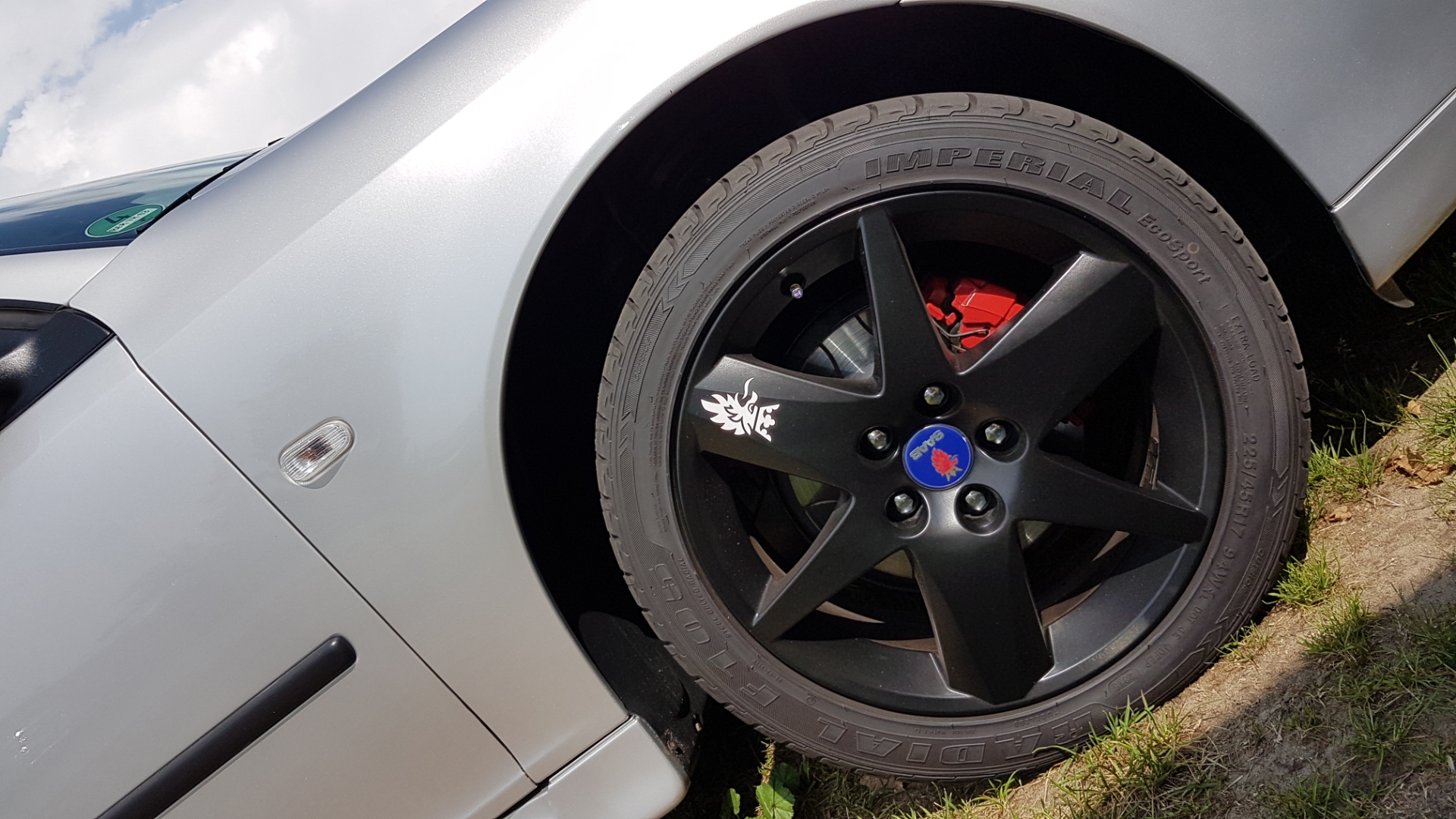

    225/45 R17. Last- und Geschwindigkeitsindex nach deinem Anspruch. 17er Felgen passen auf die 314er Bremse.

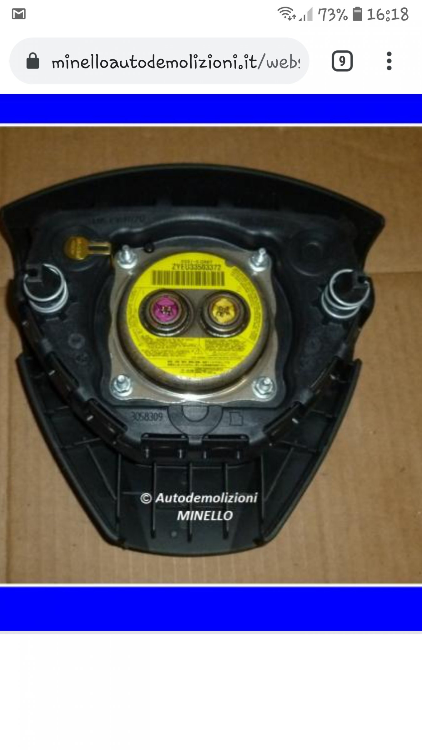

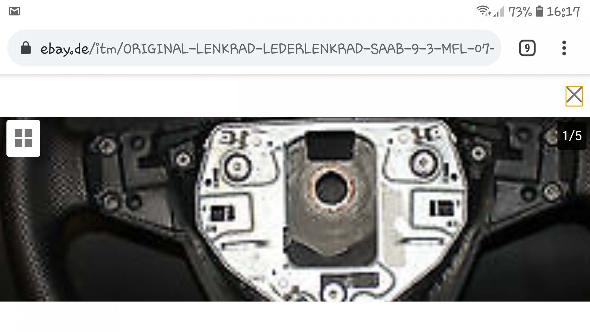

  6. Die Schraube vom Lenkrad ist lediglich lösbar mit Loctite eingeklebt. Welches MY hast Du? Lenkrad mit oder ohne Zwischenplatte für den Airbag?

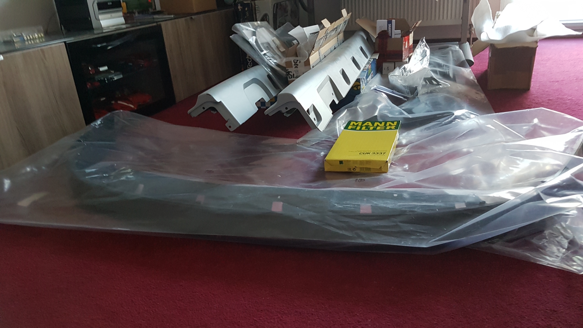

  10. Die endlose Geschichte hat sich bei mir mal wieder fortgesetzt. - Aero Bremse vorn- ich weiß er ist etwas schmutzig auf dem Bild:biggrin: - Aero Heckspoiler- Bohren war leichter als gedacht:dancing: - Aero V6 Heckteil - Heckstoßstange neu lackiert - neue Zierleisten hinten - Heuschmid Abgasanlage ab Turbolader mit Kat Wie immer im Anhang die Bebilderung.

    Du vertust dich. Bei 7x17 sind es 225/45 R17. Und Du kannst natürlich größere/ breitere Felgen fahren. Die Basis ist bei beiden Fahrzeugen die gleiche.
