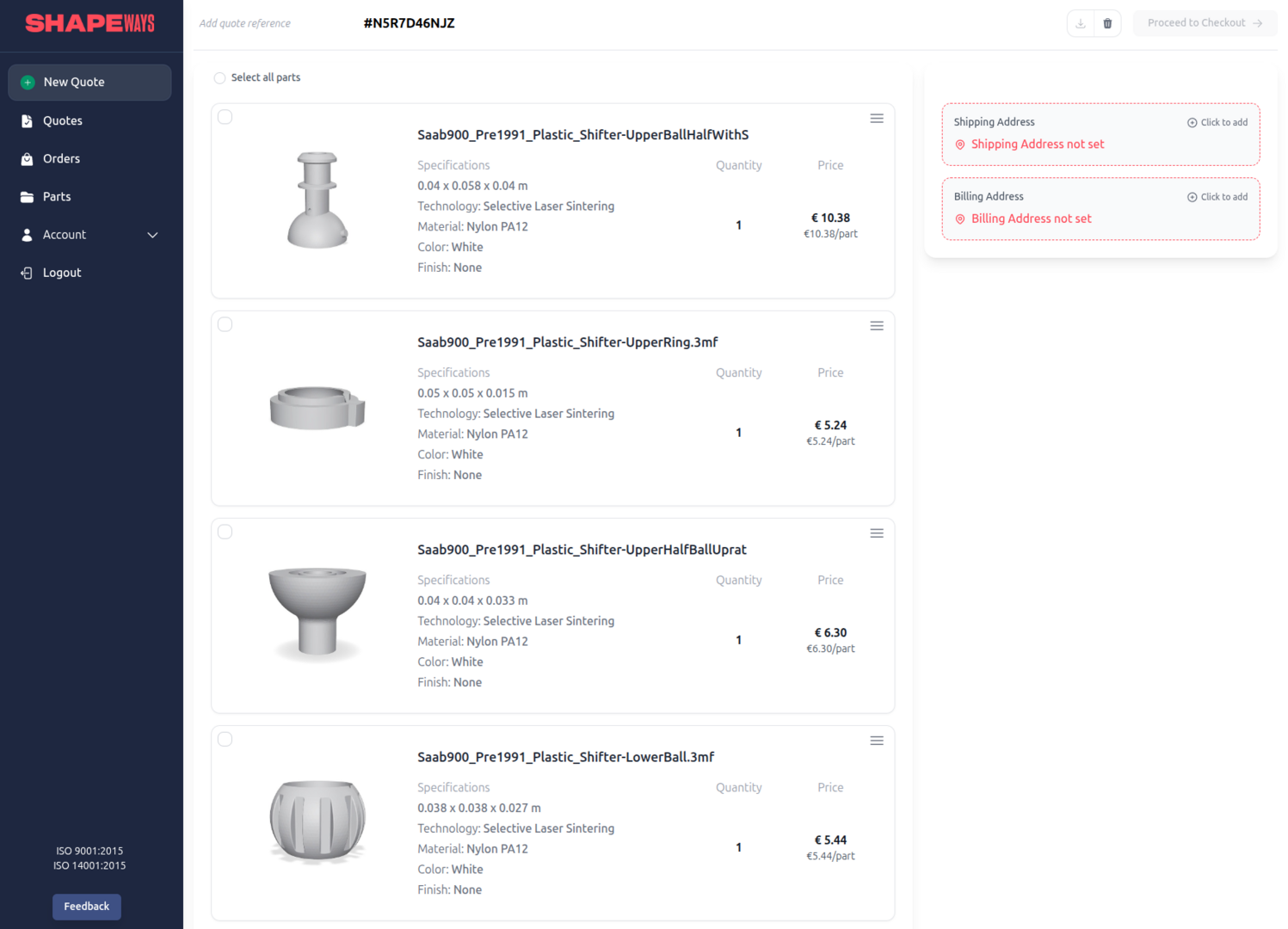

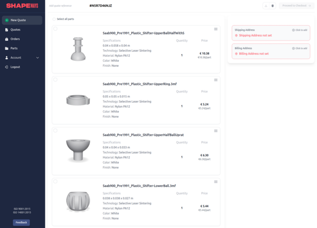

Nachtrag: Ich habe nun ein paar Fragen zu dem Shifter zugesendet bekommen. Daher hier nochmal ein paar Hinweise. Die Dateien hatte ich Bei Makerworld hochgeladen. Aber damit kommen nicht alle zurecht. Wer direkt bei Shapeways (oder sonst wo) bestellen möchte - die notwendigen Dateien sind hier in der Zip Datei. Den Gummi Ring muss man aus TPU (am besten 95HF) drucken. Shapeways hat bei mir schneller als angeben geliefert - nach 10 Tagen waren die Teile da. Leider ist das Material minimal geschrumpft - man muss nochmal mit einem 12mm Bohrer die Bohrung nacharbeiten. Den Gummi-Ring warm machen - dann über den Schaft ziehen. Bevor man die untere Kugel drauf steckt, daran denken den oberen Ring über den Schaft zu legen. Die Kugel mit reichlich Fett einschmieren. Dann ohne Gewalt wieder montieren. Wenn die Kugel nicht auf Anhieb in den Ring der Schaltungsmechanik fluppt, vorsichtig versuchen einen anderen Gang einzulegen - dann geht es eigentlich ganz einfach rein. Nach zwei langen Trips und 3500km seit dem Austausch 3500km gibt keine nennenswerte Abnutzungsspuren bei der Nylon (PA12) Variante von Shapeways. Eine aktualisierte ShortShifter Variante ist gerade in Arbeit. Update folgt dann hier. Gruß Tim Saab900-ShifterParts.zipSaab900_Pre1991_Plastic_Shifter-Rubber.3mf

Nach einer Empfehlung habe ich auf PLA Tough+ Filament für die Testdrucke umgestellt. Einfach zu drucken, gutes Oberflächenergebnis und für Testzwecke stabiler als PETG. Eigentlich wollte ich 38.5mm als Durchmesser testen - hatte aber die XY Kalibration im Druckprofil für das neue Filament vergessen. Raus kam 38mm und das passt gut. Die mehrteilige Version mit TPU Ring als auch ein vereinfachte Modell sind final. Falls Ihr das testet: Nachdem Druck nochmal mit einem 12mm Bohrer durchgehen. Durch die XY Kalibrierung kann es zu einer Verdickung am Loch für den Clip kommen. Für den finalen Einsatz habe ich wie von Klaus empfohlen bei Shapeways aus Nylon bestellt (Lieferung dauert aber bis März). Einmal als "Onepiece" aber auch einmal als mehrteilige Version. Kosten pro Teil liegen bei knapp unter 40€. Geändert habe ich die obere Halbkugel. Diese hat einen kleinen extra Schaft bekommen. Das sollte hoffentlich dafür sorgen, dass diese länger ohne Spiel bleibt. Die Druckdateien sowie die FreeCad Datei wurden auf Makerworld aktualisiert. Die wichtigsten Parameter sind der der ConfigData Tabelle konfigurierbar. Die ShortShift Modifikation ist auch enthalten. Unten ein Video wie es mit +10mm aussieht. Der Schaltweg wird kürzer - aber durch den geänderten Hebel natürlich auch schwergängiger. Muss jeder selbst wissen ob man das mag. Ich sehe es primär eher als Experiment. Trotzdem ändere ich noch den oberen Ring dafür, damit keine Anpassungen an der Konsole notwendig sind. https://fixingc6622.wordpress.com/wp-content/uploads/2026/02/pxl_20260211_161730190.ts_.mp4
