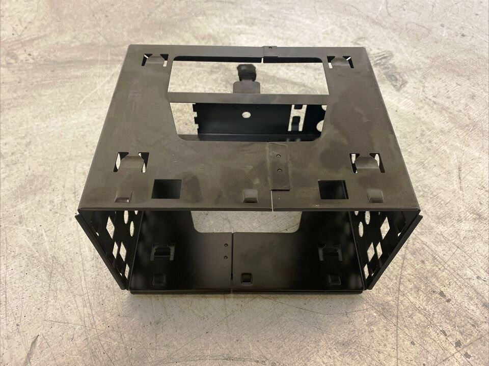

  24. Jep, das ist ein 9-3er Radio.
  25. Moin. Als erstes würde ich mal das jetzt verbaute Radio ausbauen und schauen ob der original Stecker noch da ist. Eventuell steckt da jetzt ein Adapter für das jetzige Radio dran. Wenn der org. Stecker noch da ist, brauchst du so einen Einbauschacht wenn er nicht bei deinem Originalradio mitgegeben wurde. Altes Radio abkabeln, Antennenstecker ziehen. Solltest du das Ablagefach über dem Radio verbaut haben, muß das auch noch raus. Jetzt das SID lösen und nach vorne rausnehmen ohne es vom Kabel zu trennen. Jetzt den org, Einbauschacht einsetzen. Dann das org. Radio anschließen und in den Einbauschacht schieben. Das Radio verriegelt sich am Ende selbst. Jetzt das SID wieder rein, Code eingeben und auf Funktion testen. Codeeingabe, Sendersuche/-speichern steht in der Bedienungsanleitung. Darauf achten das auch die automatische Antenne funktioniert. Und mach dir nix draus. Ich habe auch mal mit SAAB so angefangen wie du.
