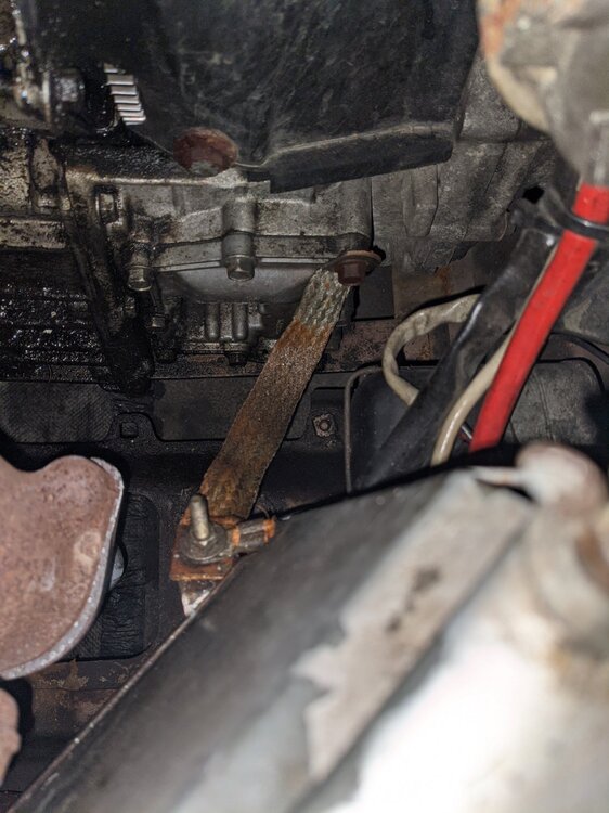

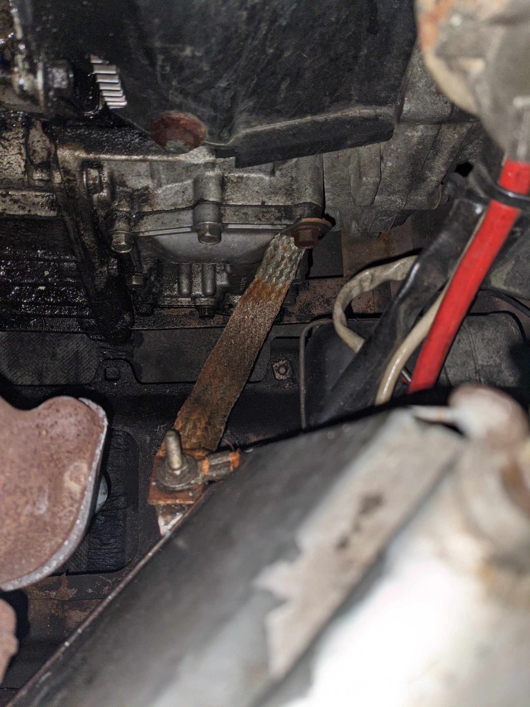

  8. Ich hab das mit dem oberen Zündspulenkabel getestet und es kommt kein Funke wenn ich dieses an Masse halte. Hab jetzt auch die Kerzen rausgeschraubt und lass das mal so bis Montag. Dann kommen die neuen Kabel und ne neue Zündspule. ...ich hab auch mal noch ein neues Masseband bestellt. Das sah auch nicht mehr so gut aus.

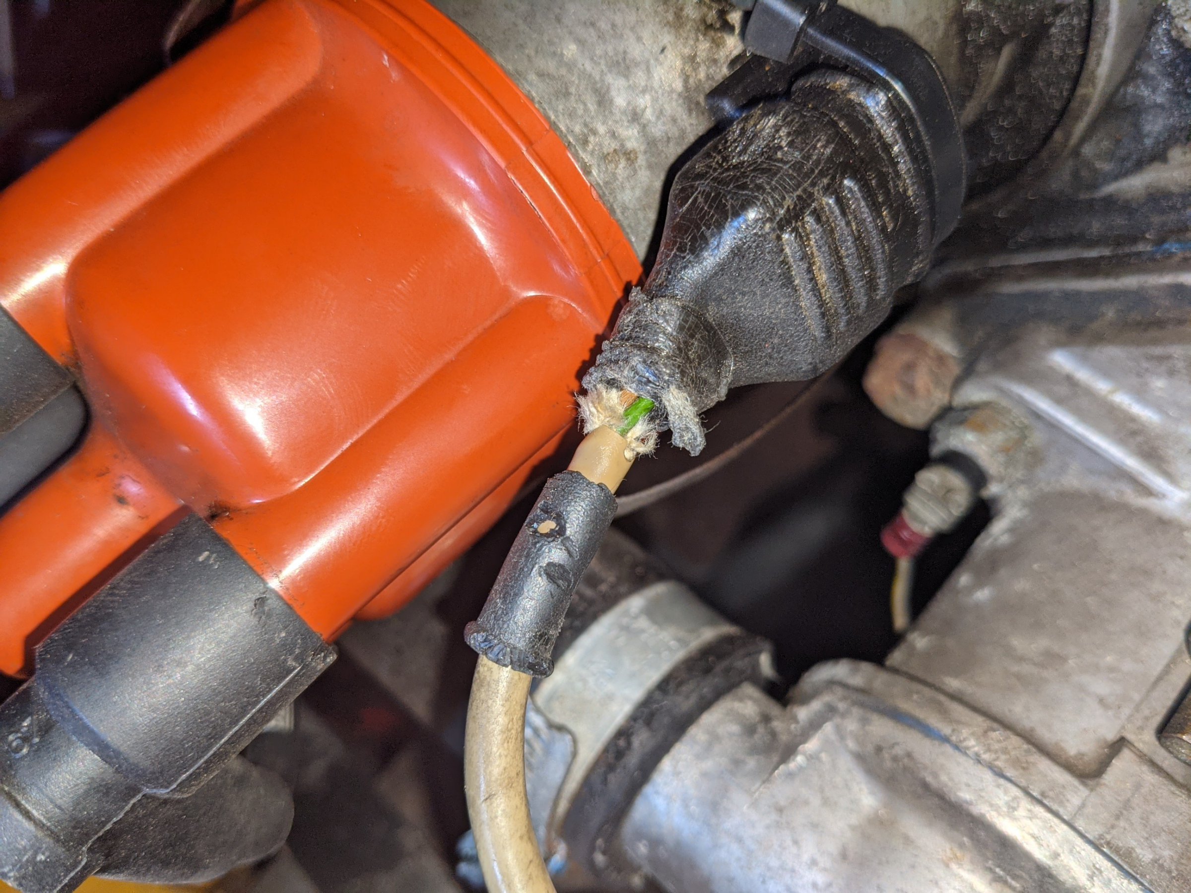

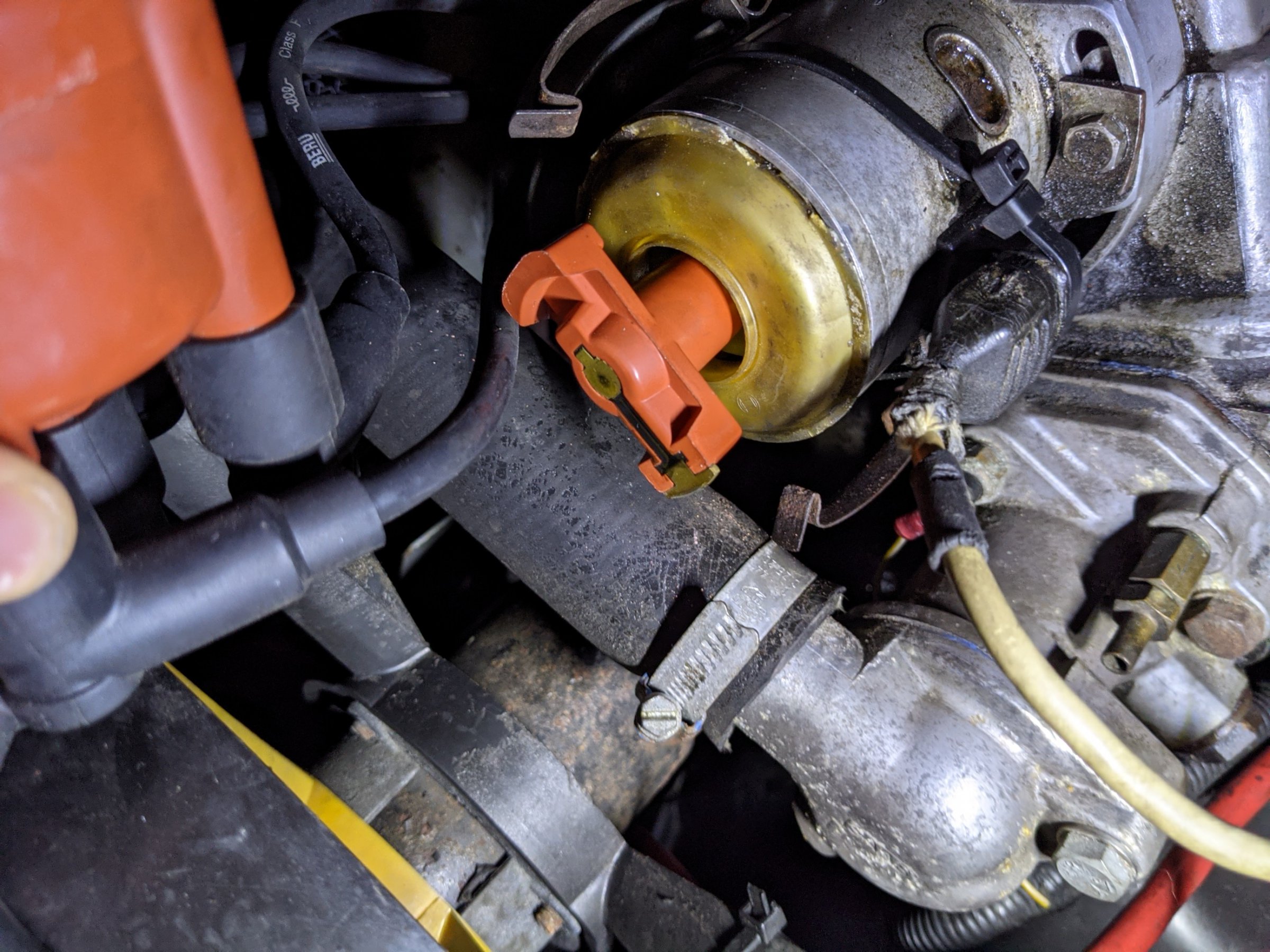

  11. Also hab ich jetzt dann schon kontaktlose Zündung? ... welche vermutlich durch die zu starke Spule was abgekriegt hat? (Also wäre das evtl. die mögliche Fehlerquelle?) Wenn ja, was ist am ehesten kaputt? Der Hallgeber? Langt es den erstmal zu tauschen bzw. als erstes das Kabel. Ich würde ja gern mal reinschauen aber dann muß ich vermutlich den Zündzeitpunkt neu einstellen oder? Das wäre dann das nächste wovon ich keine Ahnung hab :P Aber wenn es euch hilft mir weiterzuhelfen kann ich auch mal den Verteiler aufmachen und genauer nachsehen.
  12. Oh das klingt dann evtl. dann tatsächlich nach dem Problem. Ich wollt euch auch schon fragen was das für ein Kabel/Kabelanschluss ist welches da auf dem Zündverteiler hockt. Ist auch ziemlich angeschmort bzw. die Isolierung. Die Kabel drunter sind noch intakt. Handelt es sich hier um die elektronische Zündung? Wenn diese kaputt ist, kann ich diese mit meinen Laienkenntnissen relativ einfach erneuern bzw. dann die verlinkte kontaktlose Zündung verbauen? ...und brauch ich eine andere Zündspule damit das nicht erneut passiert?

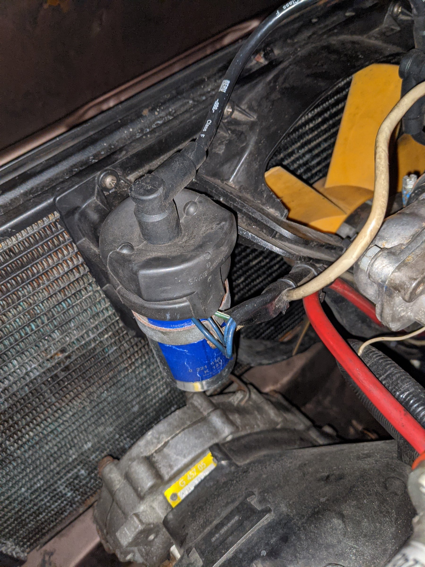

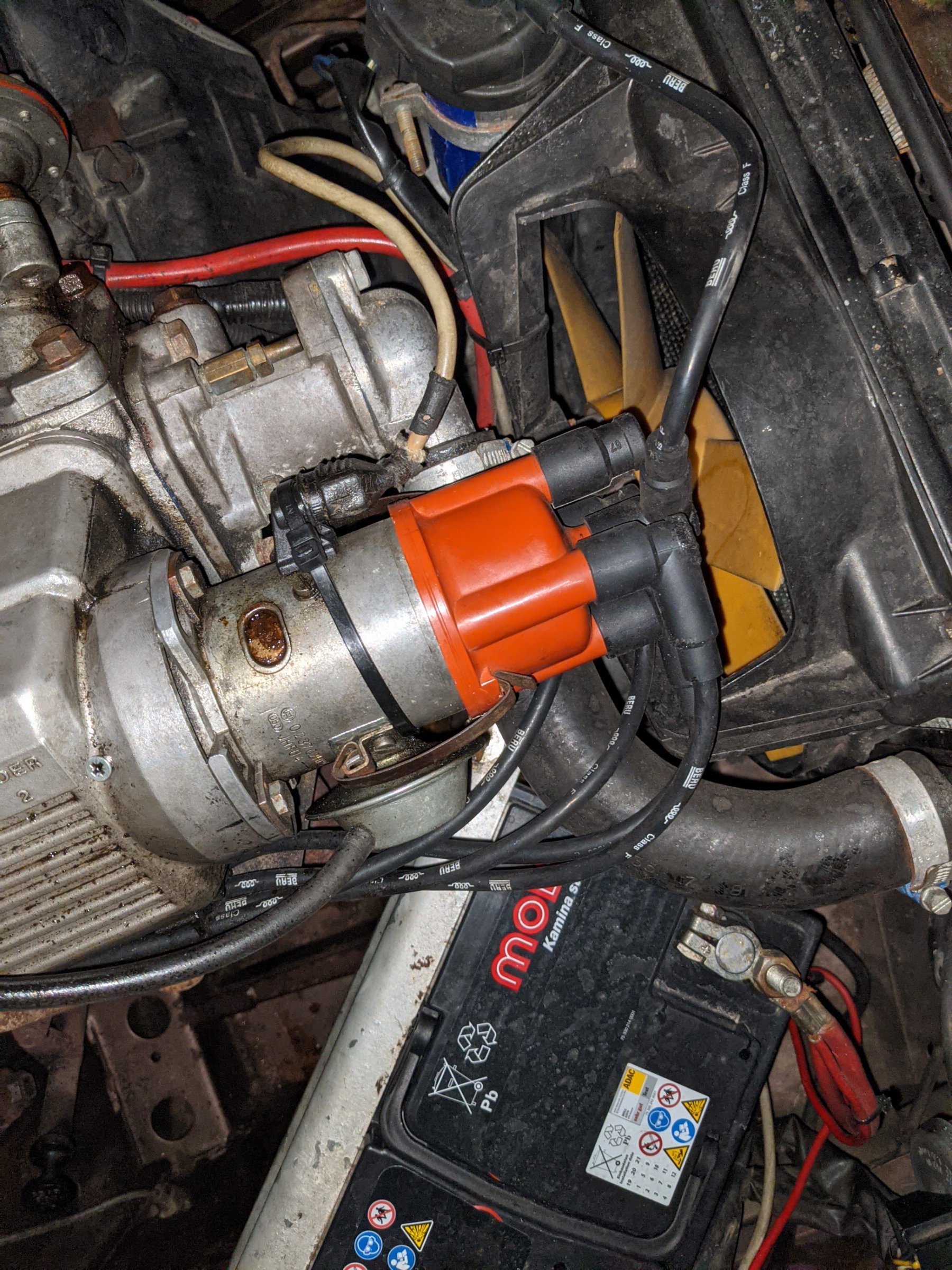

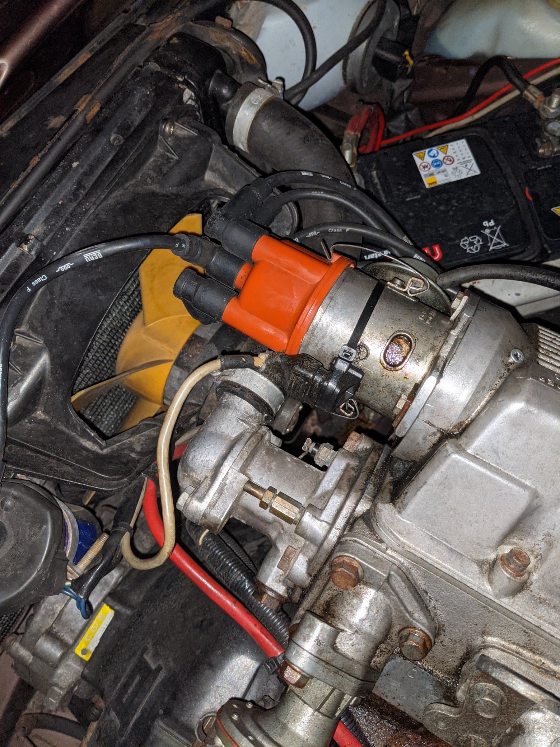

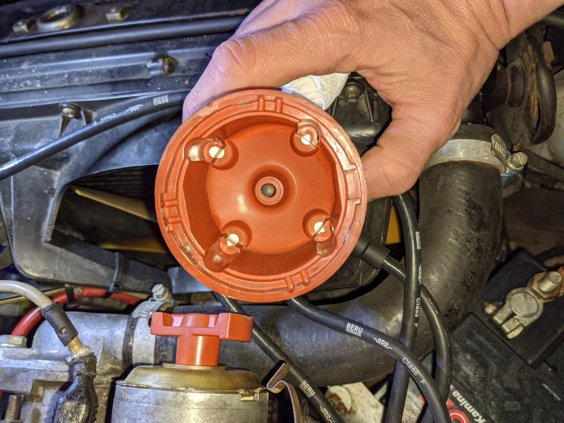

  13. Hey erstmal viele Dank an alle für die Antworten! Wie ihr vermutlich schon bemerkt habt bin ich noch ziemlich unbeholfen was die ganze Zündanlage angeht. Ich hab jetzt nochmal nachgeschaut und Zündspule, Zündverteilerkappe (sitzt übrigens wirklich gerade auf dem Verteiler), Zündverteilerläufer sowie das Zündmodul wurden Mitte 2019 erst erneuert. Die Zündkabel sehen gut aus sind aber ggfls. älter weswegen ich jetzt neue geordert hab. Zündkerzen hab ich jetzt mal gewechselt daran lag es nicht. Hab mal noch 2 Bilder hochgeladen.
  14. Grundwartung? K.a. hab ihn erst seit nem knappen Jahr. Aber am Mittwoch wollt ich in zu nem Grundcheck bringen. Würde nur gern mit hinfahren statt ihn hinschleppen zu lassen :P Hab nochmal paar Fotos:
  15. ...äh ja doch sind nass und schwarz. Dann bestell ich neue. Kabel und Verteilerkappe sehen gut bzw. recht neu aus. Zündspule und Unterbrecherkontakt ist das auf dem die Verteilerkappe sitzt nehm ich an. Hier hab ich k.A. wie es da aussieht aber evtl. ist die mir ja mit dem besagten Knall hochgegangen? Das mit dem Gewitter bzw. teste ich mal in der Nacht. Oh man ich hab halt noch nicht wirklich Ahnung von alldem. Aber mal sehen zumindest geht bei der Problemsuche voran.

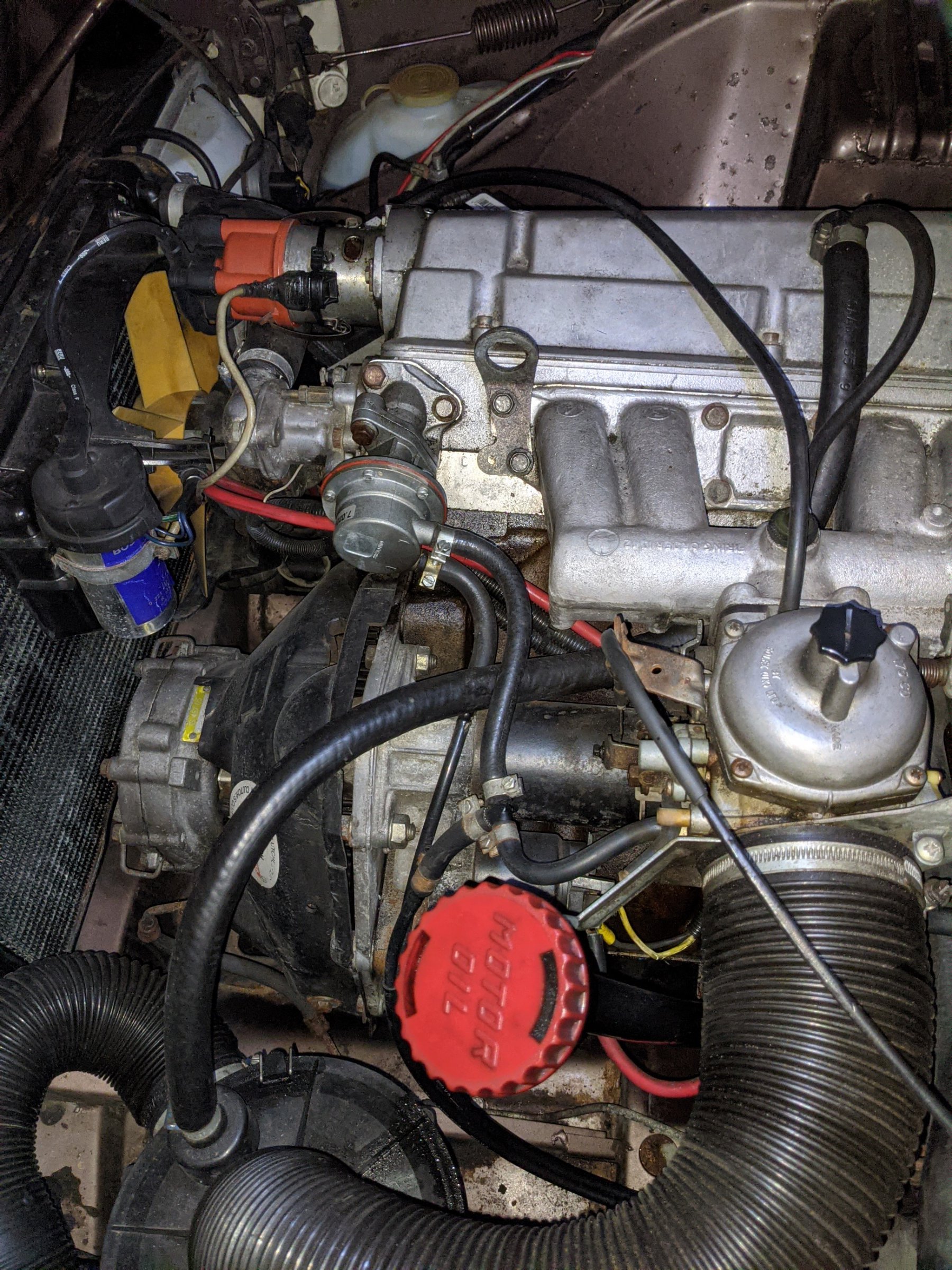

  18. Am Vergaser genauer anschauen komme ich wohl nicht drum herum. Ist ein Stromberg CD 175. Mach mich grad noch ein wenig schlau wie das geht.

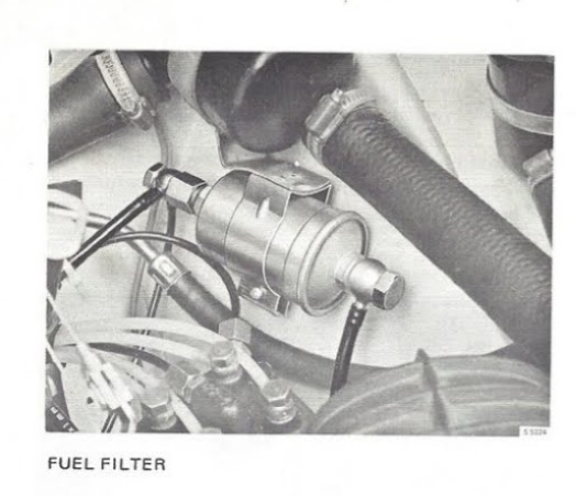

    Hallo alle miteinander, leider habe ich derzeit mit meinem 99er das Problem, dass er sehr schlecht Gas annimmt im unteren Drehzahlbereich und auch mal ausgeht. Ist wie wenn er absäuft, zu wenig Benzin zieht. Ich wollte jetzt denn Kraftstoff/-Benzinfilter wechseln kann diesen aber partout nicht finden. Auch eine längere Forensuche sowie drei Handbücher haben mir nicht geholfen. Wisst ihr vielleicht wo das Teil ist?! Ist ein B201 Motor mit Einfachvergaser BJ 83 und stammt ursprünglich aus den Niederlanden, wo er vor dem Import auch noch mit Gas lief. Ich hab euch mal zwei Fotos vom Motorraum angehängt. Das letzte Bild zeigt wie er wohl eigentlich aussehen und wo er zu finden sein sollte. Bei mir ist aber nirgends einer. Hab wirklich alles abgesucht im Motorraum. Hoffe ihr habt mir einen Tipp! Wünsch einen schönen Abend. Grüße Matthias

    ...laut der Reperaturanleitung sieht es echt danach aus

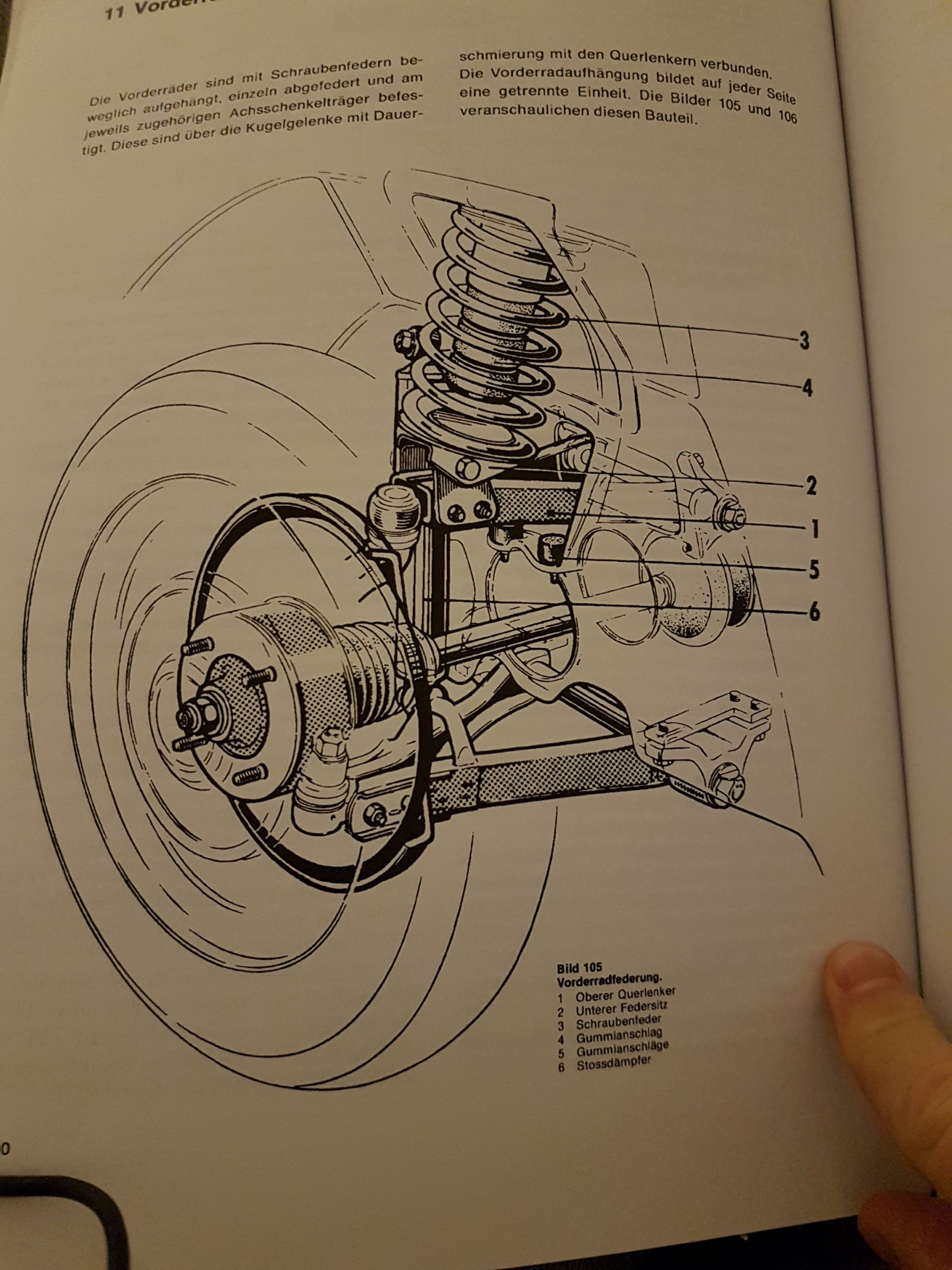

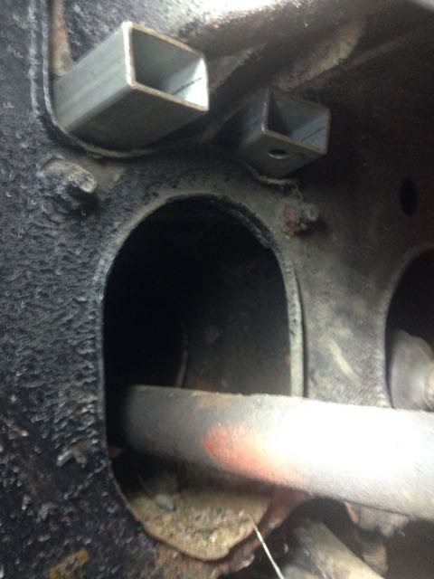

    Ok das probier ich mal so :) ...bezüglich der Unterlagen hab ich mir von nem anderen Betrag das Bild (unten angehängt) und den Tipp rausgefischt: https://www.saab-cars.de/threads/achsmanschette-aussen-wechseln-schritt-fuer-schritt-anleitung.58874/ (ist aber wohl für nen 900er) ...hab nur im Baumarkt keine eckigen Metallrohre bekommen aber dafür Buchenholz in den Maßen 3 cm x 2 cm (Breite x Höhe) laut google gehört das mit Eiche zu den sehr harten Hölzern. Würd ja auch so ein Unterlegwerkzeug irgendwo bestellen aber k.a. wo und wie das heißt ...bei S hab ich das nicht gefunden. Aber mit hartem Holz soll es ja auch hinhauen. Also ich bin ja schon fast vorfreudig gespannt ob das alles gut hinhaut. Werd euch auf jeden Fall nachher berichten wie es lief ;)
