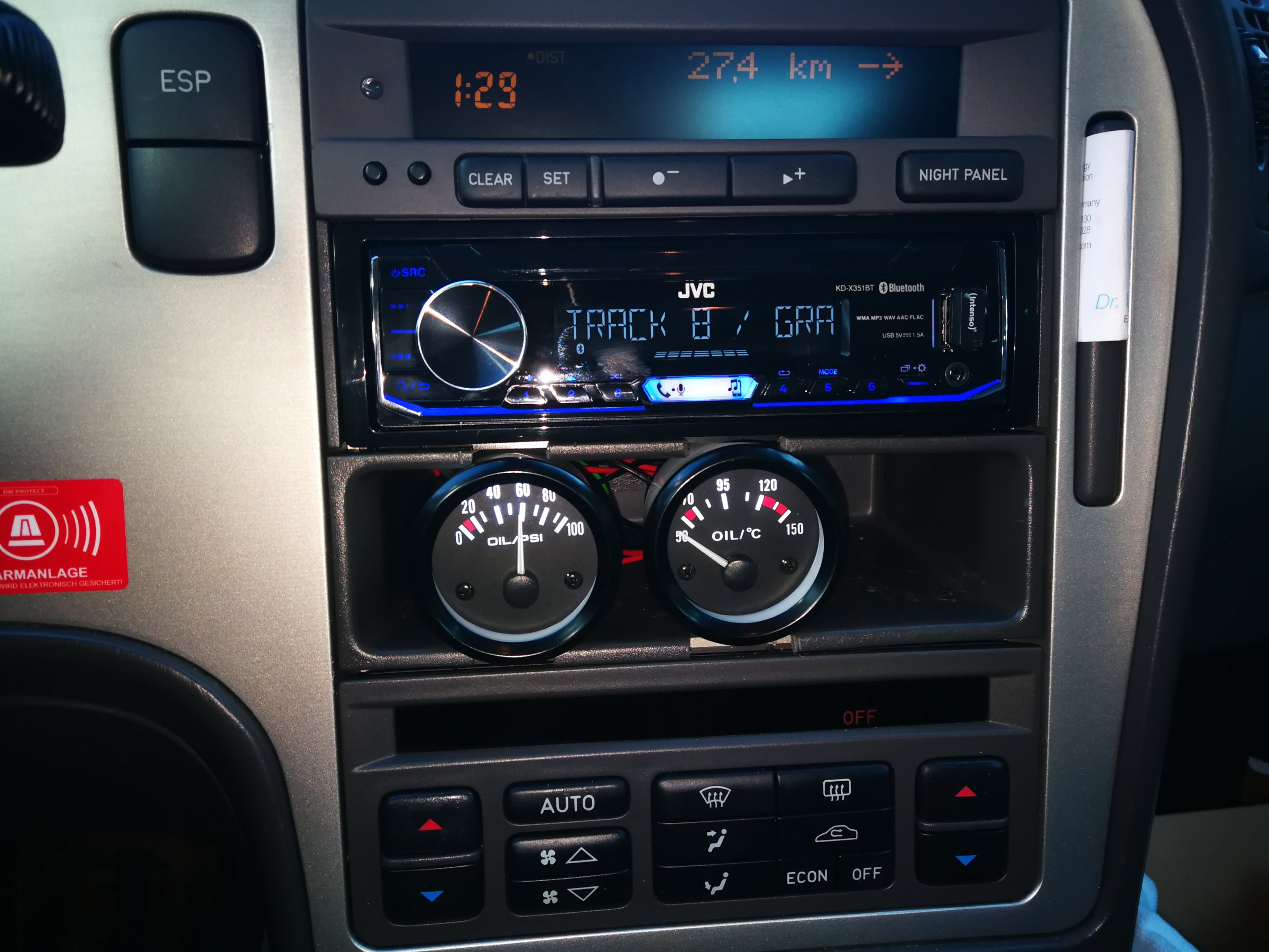

    Mittlerweile bin ich mit dem Wagen einige hundert Kilometer gefahren. Der Motor läuft mit den neuen Lagerschalen soweit gut. Obwohl die Öldrucklampe beim Betrieb nicht mehr angegangen ist, habe ich zwei Messinstrumente für Oeltemperatur und Druck vor dem Oelfilter installiert (siehe Bild) Das Ergebnis: der Oeldruck liegt etwas unter dem minimalem Oeldruck laut WIS. Der minimale Wert ist mit 2,5 bar bei 105 C und 2000 rpm im WIS angegeben. Meine Messung zeigt 33 PSI bei 105 C, also etwa 2,3 bar mit einem 5W 40 Oel. Das ist jetzt nicht viel geringer, aber ich vermute, dass er etwas Oeldruck über die Lager der Ausgleichswellen verliert. Bei 105 C und 1000 rpm hat er 1 bar Oeldruck, im Leerlauf ca 0,7 bar. Das ist hart an der Grenze bzw etwas drunter denke ich. Da ich jetzt keine Lust habe den Motor auszubauen um die Lager der Ausgleichswellen auch noch zu tauschen, folgende Frage: gibt es Tricks den Druckverlust über die Ausgleichswellen zu verhindern? Bringt es was die Wellen still zu legen um den Verlust an Oeldruck über die Lager zu reduzieren? Ich wäre für Hinweise dankbar. Viele Grüße aus Köln

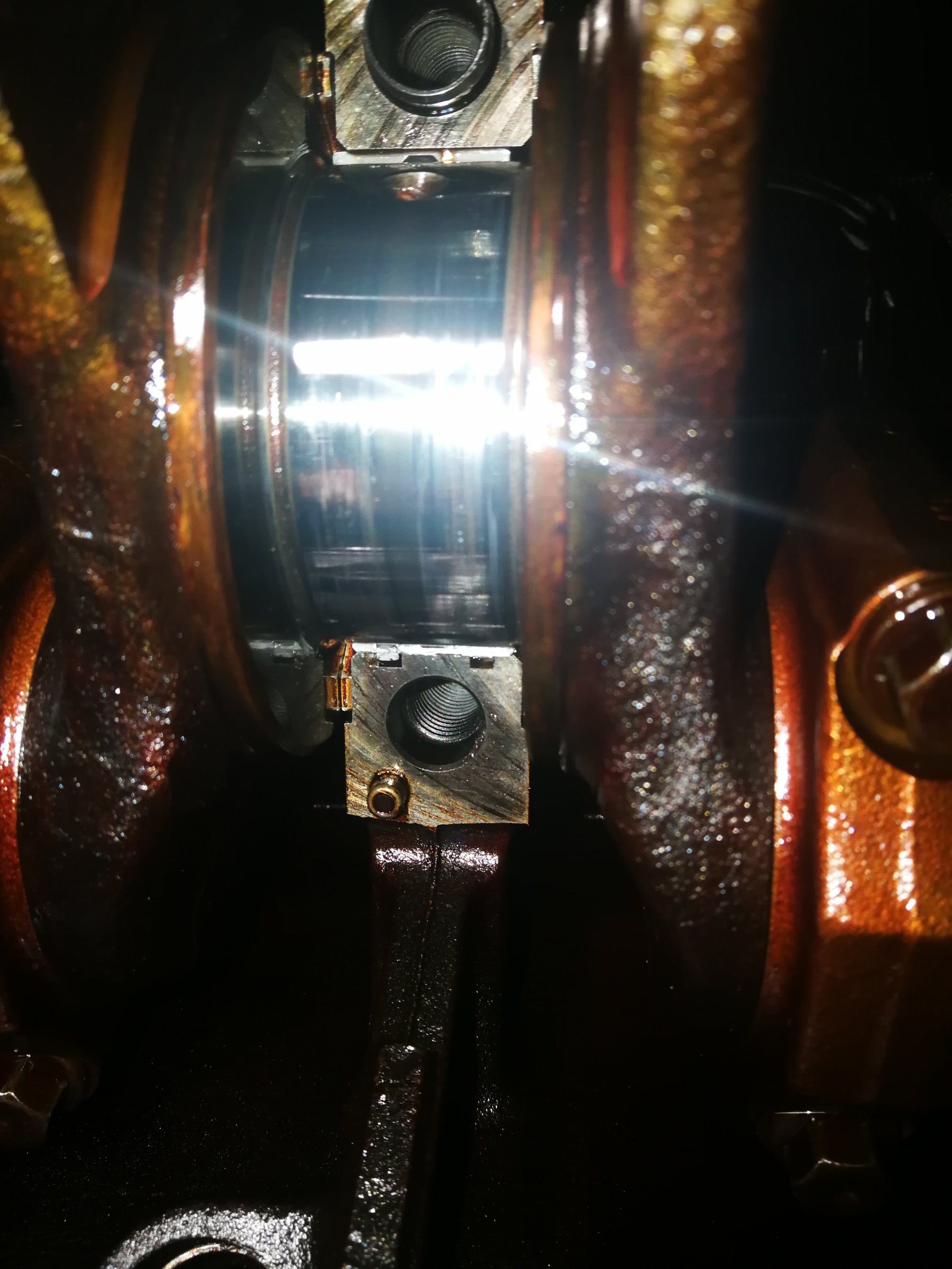

    Also ich habe die Schalen ja gerade getauscht und beim Demontieren und Montieren der Schalen im unteren Lagerdeckel fällt auf, dass die Schale mit etwas Vorspannung in den Lagerdeckel eingesetzt wird. Der Radius einer neuen Schale ist leicht größer als der Radius vom Lagerdeckel und die Schale liegt somit fest in der Führung und schließt bündig ab. Ich kann mir gut vorstellen, dass man eine Schale nicht mehrmals montieren soll, weil die Vorspannung dann nachlässt. Aber wenn man den Lagerdeckel mit Schale abschraubt und die Schale nicht ausbaut, dann ändert sich die Vorspannung ganz sicher nicht. Man kann den Deckel mit Schale also problemlos wieder montieren solange man die Schalen nicht ausbaut.

    Sorry, aber das halte ich für Quatsch. Die Schale hab ich ja nicht rausgenommen sondern nur den Lagerdeckel demontiert. Ich denke nicht, dass das HL 1 jemals Probleme machen wird, wenn das nach 240tkm noch so aussieht. Vorher geht HL3 wieder kaputt. Der Grund warum ich HL1 nicht getauscht habe ist, dass ich keine neue Lagerschale mehr hatte. Die Schale von HL3 musste ich zweimal montieren, weil sie beim ersten mal nicht mittig auf der Welle saß (sieht man auch auf dem Foto mit Blitz). Für die zweite Montage hab ich dann neue Schalen genommen und hab dafür die Schalen in HL 1 nicht demontiert.

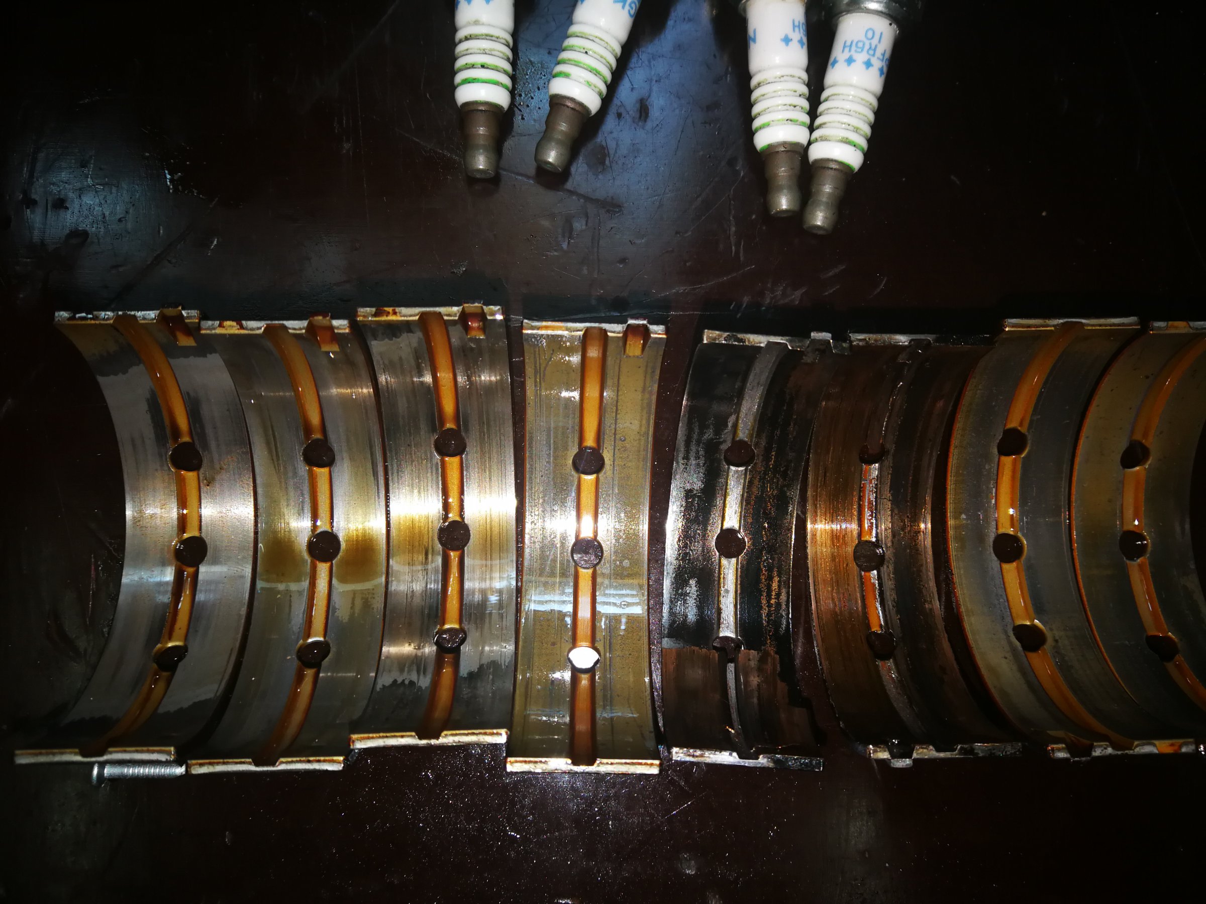

    Danke für eure Tips und Hinweise. Bin jetzt auch so vorgegangen und habe alle Hauptlager bis auf das erste, das noch sehr gut ausgesehen hat, getauscht. Der Motor läuft jetzt etwas ruhiger und während der ersten Fahrt (ca. 30 km von der Werkstatt zurück) war alles prima. Anbei noch die Bilder der Lagerschalen von links nach rechts geht's mit Lager 5 los, also 5,4,3, 2, jeweils untere und obere Lagerschale. Zudem ein Bild der Lauffläche an der Kurbelwelle an Hauptlager 3 (sorry für das schlechte Bild). An der Lauffläche war nichts zu spüren aber optisch sieht man halt Spuren. Zudem noch ein separates Bild der unteren Schale von Hauptlager 1, das ich nicht erneuert habe.

    Danke für die schnelle Antwort. Hab leider kein Bild von der Welle und der Wagen steht gerade in einer Mietwerkstatt, ich kann also kein Bild machen. Muss die Ölwanne morgen wieder montieren, bin aber etwas ratlos was ich jetzt mache. Wenn die Kurbelwelle an Lager 3 leichte Spuren hat, kann ich vermutlich nicht einfach neue Schalen montieren und weiterfahren? Könnte es sein, dass es dadurch schlimmer wird? Aber die alten Schalen sind ja völlig hinüber...die Welle muss also zum Polieren raus, aber das kann ich nicht selbst machen..

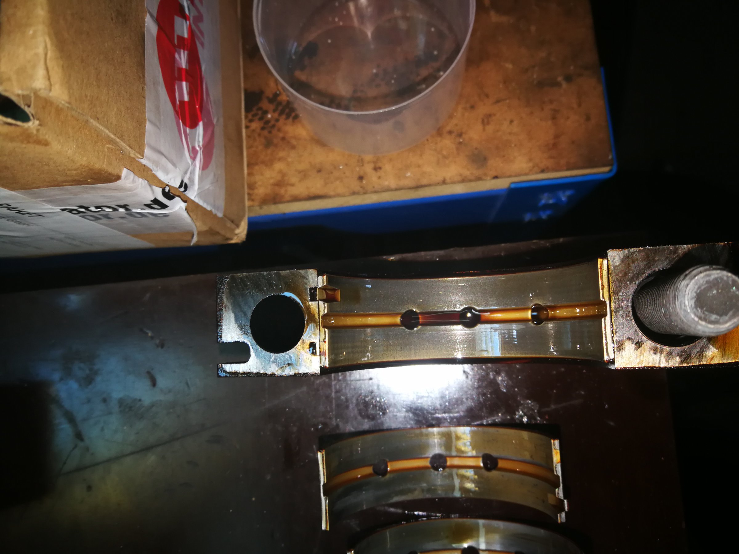

    Hallo, heute hatte ich endlich Zeit die Ölwanne vom Saab 9-5 abzunehmen. Das Ergebnis war: Pleullagerschalen waren an der Verschleißgrenze aber noch akzeptabel. Ich hab alle Pleullagerschalen getauscht und mich dann den Hauptlagern gewittmet. Die Lagerschale von Lager 4 war völlig ok, die untere Lagerschale von Hauptlager 3 war dann aber leider total kaputt (siehe Bild). Nun meine Frage: die Kurbelwelle fühlt sich bei Lager 3 noch glatt an, optisch sieht man aber Spuren an der Welle. Was würdet ihr tun? Der Motor lief noch völlig OK und hat noch nicht geklopft, ich hatte die Ölwanne nur aufgemacht, weil vor zwei Monaten das Kupferstück in der Ölwanne war. Spähne war diesmal nicht in der Ölwanne und das Sieb war sauber. Muss die Kurbelwelle raus oder gibt es einen Chance, dass er mit neuen Schalen noch einige Kilometer durchhält?
