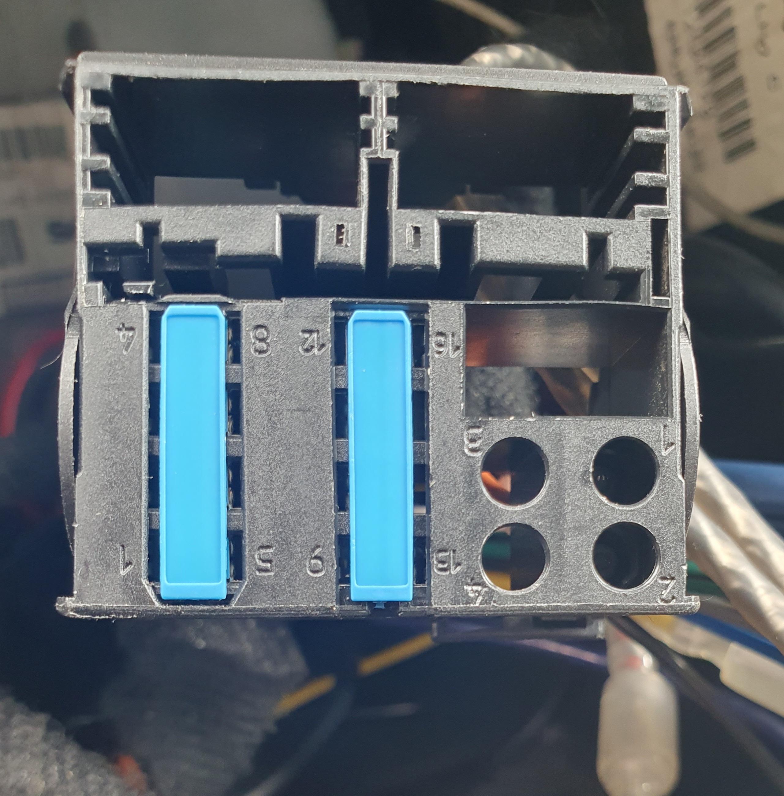

Hi Nil, vielen Dank für deinen Hinweis! Dass ICM nur das Bedienteil ist, ist mir soweit klar.Es waren in den Türen Lautsprecher verbaut die auch funktioniert haben.(Cabrio 2004) Es ist weder unterm Fahrersitz noch im Kofferraum ein Kabelbaum für Verstärker vorhanden und das System hat vor Umbau auch einwandfrei funktioniert.Kann es echt sein, dass bei abgeklemmten Lautsprechern die LWL nicht mehr leuchten und das System damit tot ist? Ich werds morgen austesten. Die orginal Kabel sind noch vorhanden.Ich war aber auch der Meinung, dass die Blinkertöne aus einem seperaten kleinen Lautsprecher(werden auch im Netz angeboten....) im SID erzeugt werden???Mir ist nach langer Hirngymnastik erst eingefallen, dass ich bei der Neuverkabelung (incl.neuer LSP) die original Lautsprecherkabel weggelassen habe, weil nicht mehr benötigt. Wenn ichs richtig in Erinnerung habe, sind die drei Kabel unten links auf deinem Bild bei mir nicht vorhanden. Die anderen ja, aber sind ja blindgestöpselt! Ich schick dir meine VIN.....Danke schon mal!

Rückmeldung: Radio hat Strom,alle Sicherungen ok!Offensichtlich war bei mir ab Werk kein Verstärker verbaut (siehe Foto vom EHU-Stecker)Der "Sound" war auch vergleichbar mit einem Mini-Transistorradio aus den 60er Jahren......Scheinbar ist die EHU bei mir nur verbaut um das LWL-Signal durchzuschleifen. LWL am Radio,Wechslerstecker und EHU leuchten alle nicht.Kann es evtl daran liegen,dass keine Lautsprecher mehr angeschlossen sind? Hatte komplett neu verkabelt und eine Top-Anlage verbaut.....Wär cool wenn ich nochmal ein paar Ideen bekommen würde! Vielen Dank schon mal.....

Vielen Dank für eure Bemühungen! Der Salat ist jetzt perfekt! Den Wechsler(Mittelkonsole) hab ich schon längst entsorgt........EHU hab ich nicht ausgebaut. Tech sagt: Kein Bedienteil,kein Verstärker,kein Wechsler und kein Empfangsteil vorhanden. LWL leuchten nirgends-ist echt zum Heulen.......Die GM-Fuzzis gehören doch nachträglich noch geteert und gefedert......
