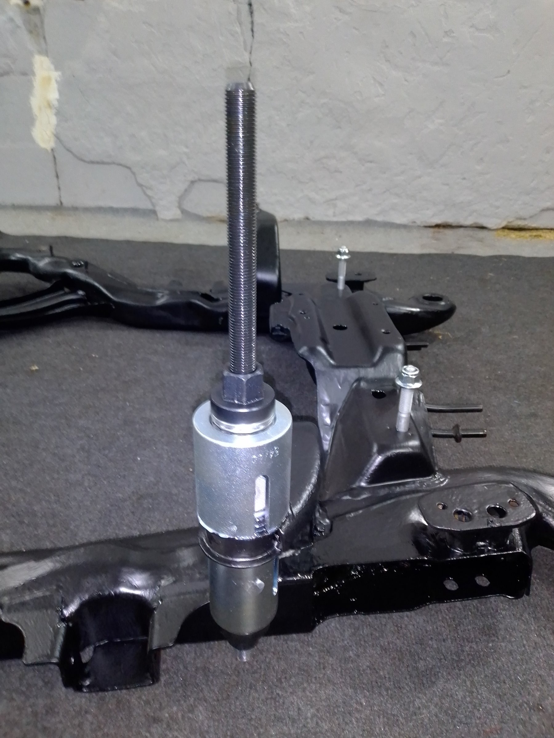

Buchse, Fahrwerk Vorderachse Hilfsrahmen
An zwei meiner Buchsen ist auch etwas abgeschert. Aber nicht weiter schlimm. Habe die Buchsen eine Nacht ins Gefrierfach und dann ging es fast von alleine. Die Buchsen haben sich teilweise auch etwas verdreht. Warten wir ab, ob es dadurch zu einem vorzeitigen Ausfall führt.
