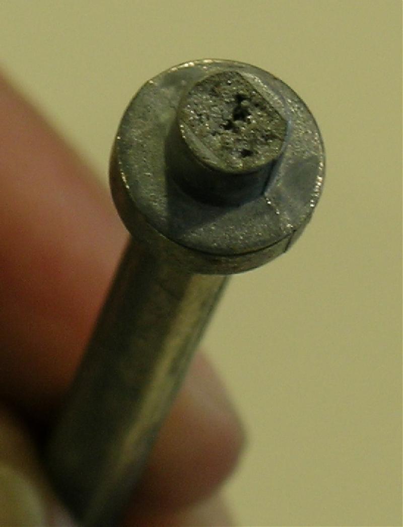

  16. Drehwelle Heizungsventil abgebrochen Nachdem ich vor kurzem unter größten Schmerzen (Verrenkungen, Zeitaufwand etc.) das Heizungsventil gewechselt hatte, habe ich schnell festgestellt, dass ich damit die Heizung gar nicht mehr regeln kann. Ein Blick unter die linke Lautsprecher-Abdeckung hat mir dann verraten, dass die Drehwelle des neuen Heizungsventils bereits abgebrochen war. Das Material dieser Drehwelle ist absolut porös und zeugt von einer sehr schlechten Qualität, siehe angehängtes Bild. Ist so etwas schonmal jemandem untergekommen ? Ich habe diesen Mangel beim Ersatzteil-Shop (F....) angemahnt, und völlig problemlos erneut ein Austauschteil erhalten. Habe aber nur Bammel davor, wieder stundenlang die absolut schlecht erreichbaren Schrauben raus- und reinzufummeln, und dann wieder nach kurzer Zeit den Ärger zu haben. Was bleibt einem übrig als vor dem Austausch diese Drehwelle unter Belastung zu testen, mit der Gefahr das Teil dann evtl. mit Vorschädigung einzubauen, wenn es bei dem ersten Versuch nicht gleich kaputt gegangen ist ?
