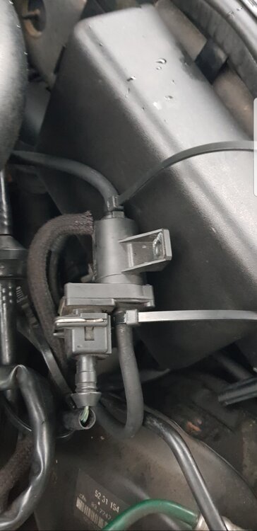

  7. Dani1895 hat auf gitanes's Thema geantwortet in 9-5 I
    Das ist jetzt meine neue heiße Spur. Erst war der eine, dann heute der auf der andere Seite nichtmehr befestigt, jetzt sind beide Schläuche wieder dran. Die Ladedruckanzeige reagiert jetzt unglaublich schnell, geht auch kurz in den Unterdruck. Die Drehzahl fällt bei Gasstößen im Leerlauf auf einmal zügig ab. Edit: und auch beim fahren. Das war vorher nicht so. Wenn ihr die korrekte Bezeichnung des Sensors kennt, bitte teilt euer Wissen mit mir ;)
  8. Dani1895 hat auf gitanes's Thema geantwortet in 9-5 I
    Genau das ist er, vielen Dank!
