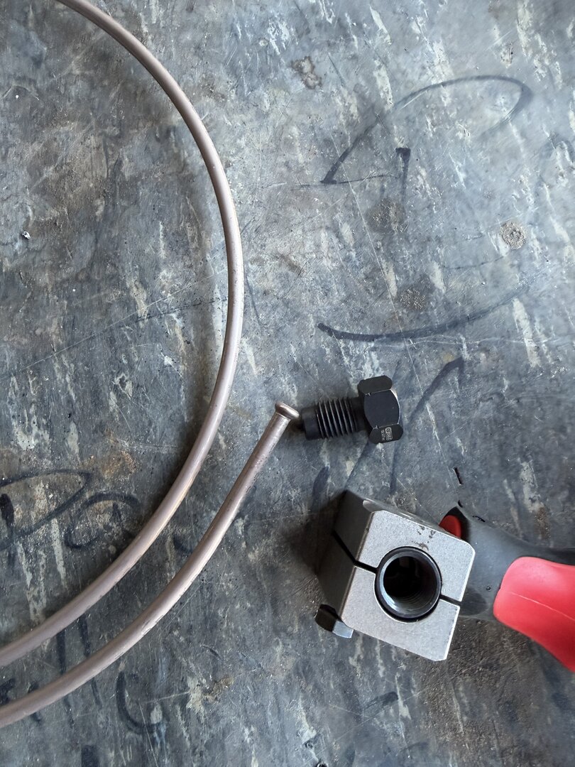

  3. Hallo an alle die mich unterstützt haben, vielen Dank für euer Vertrauen in meinen Mut. Ich habe es hinbekommen, Bremse funktioniert wieder und ist dicht. @jollygreen wie komme ich an die Halter?
  4. Das teste ich mal mit dem selbst bördeln, Danke. Weiß jemand wie man die Halterungen öffnet, oder wo steht wie das geht?
  5. Hallo Gemeinde, zwei Tage nachdem es neuen TÜV gab ist meine Bremsleitung an der Hinterachse undicht. Es spritzt direkt neben dem Festmacher raus. Siehe Bild. Wer hat Ersatz oder weiß wo man Ersatz bekommen kann ? Saab 900, Baujahr 1990.
