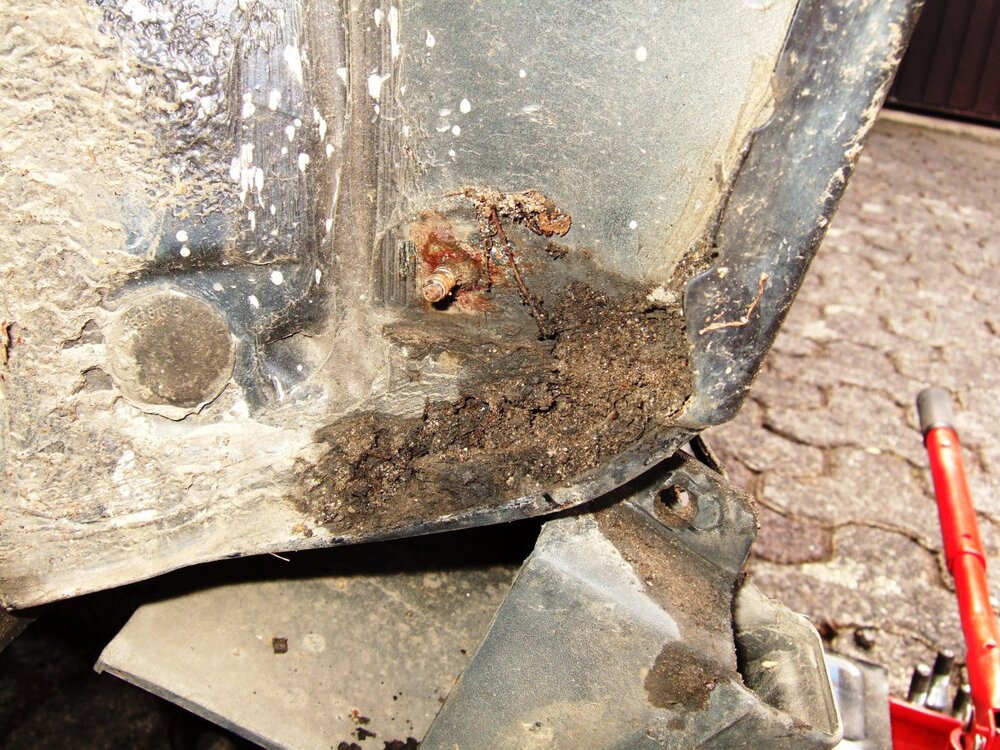

1. Bild: Ablaufstopfen Reserveradmulde links

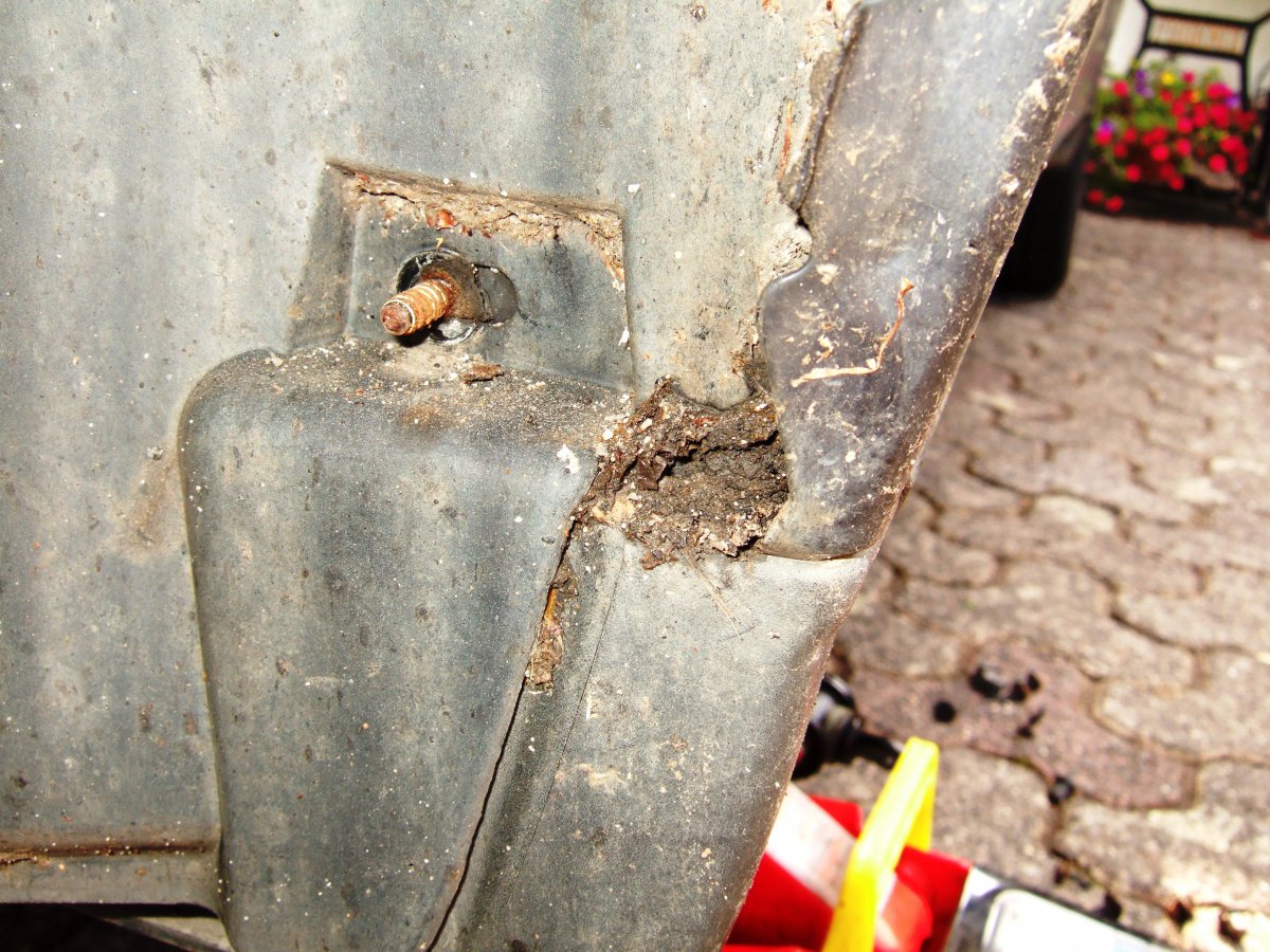

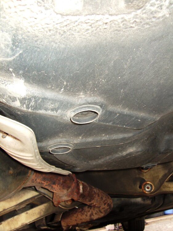

2. Bild: Sollroststelle rechts hinten

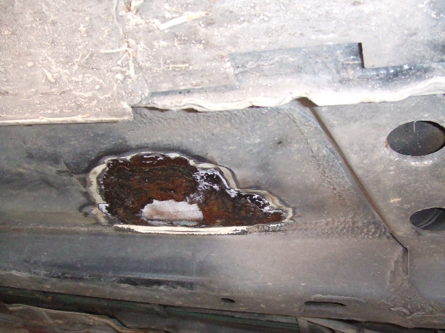

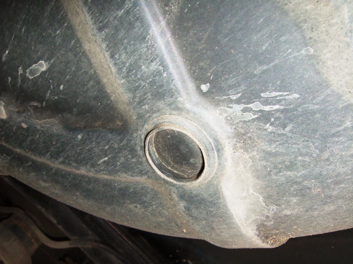

3. Bild: Rostansatz linkes Radhaus Hinterrad Richtung Heck

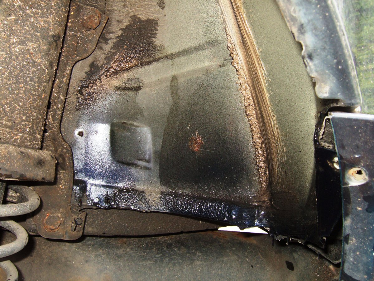

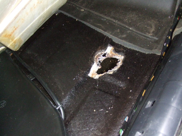

4. Bild: Sollroststelle linkes Radhaus

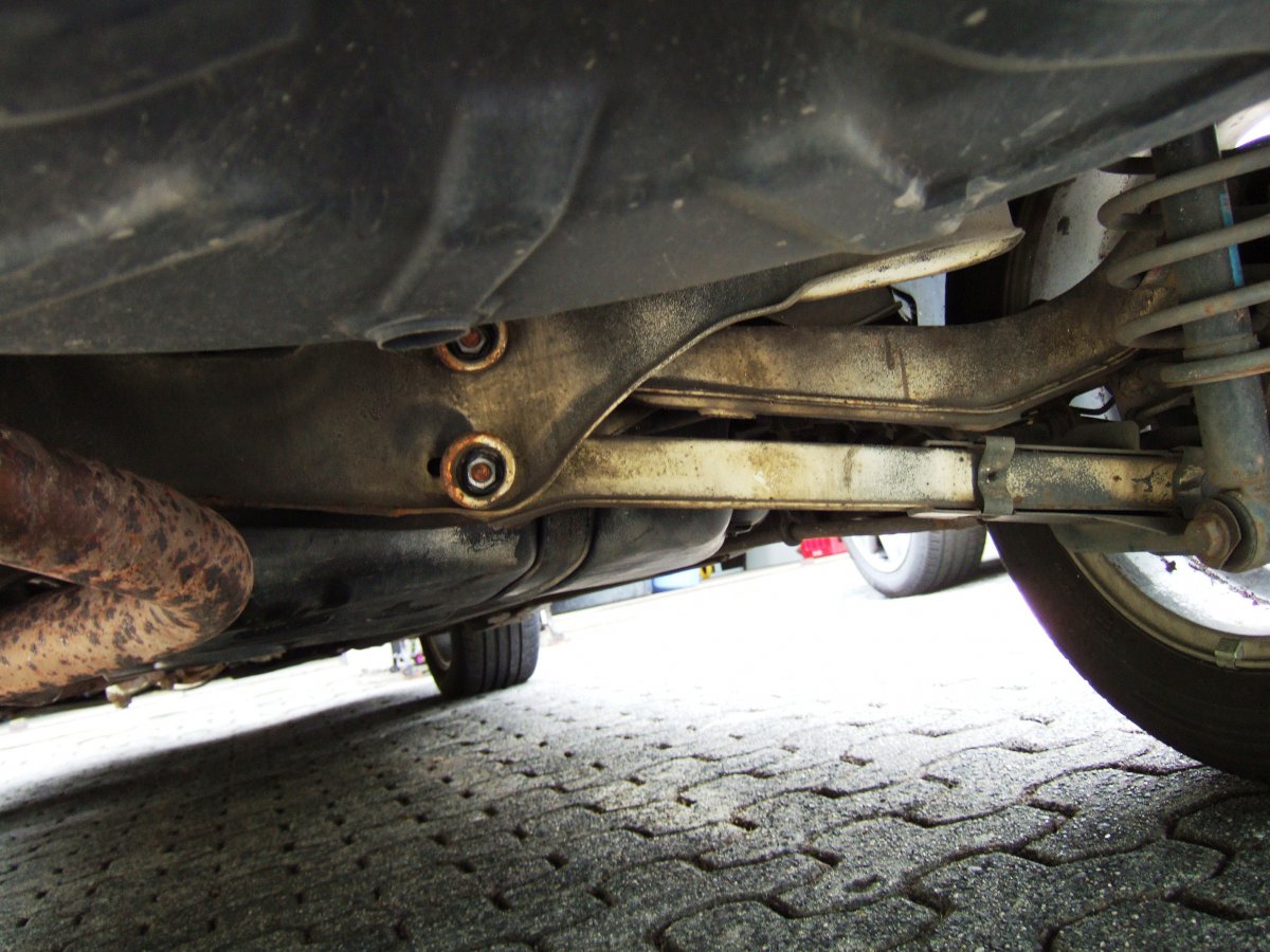

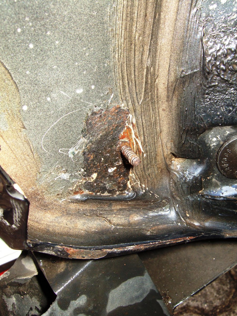

5. Bild: Hilfsrahmen Hinterachse

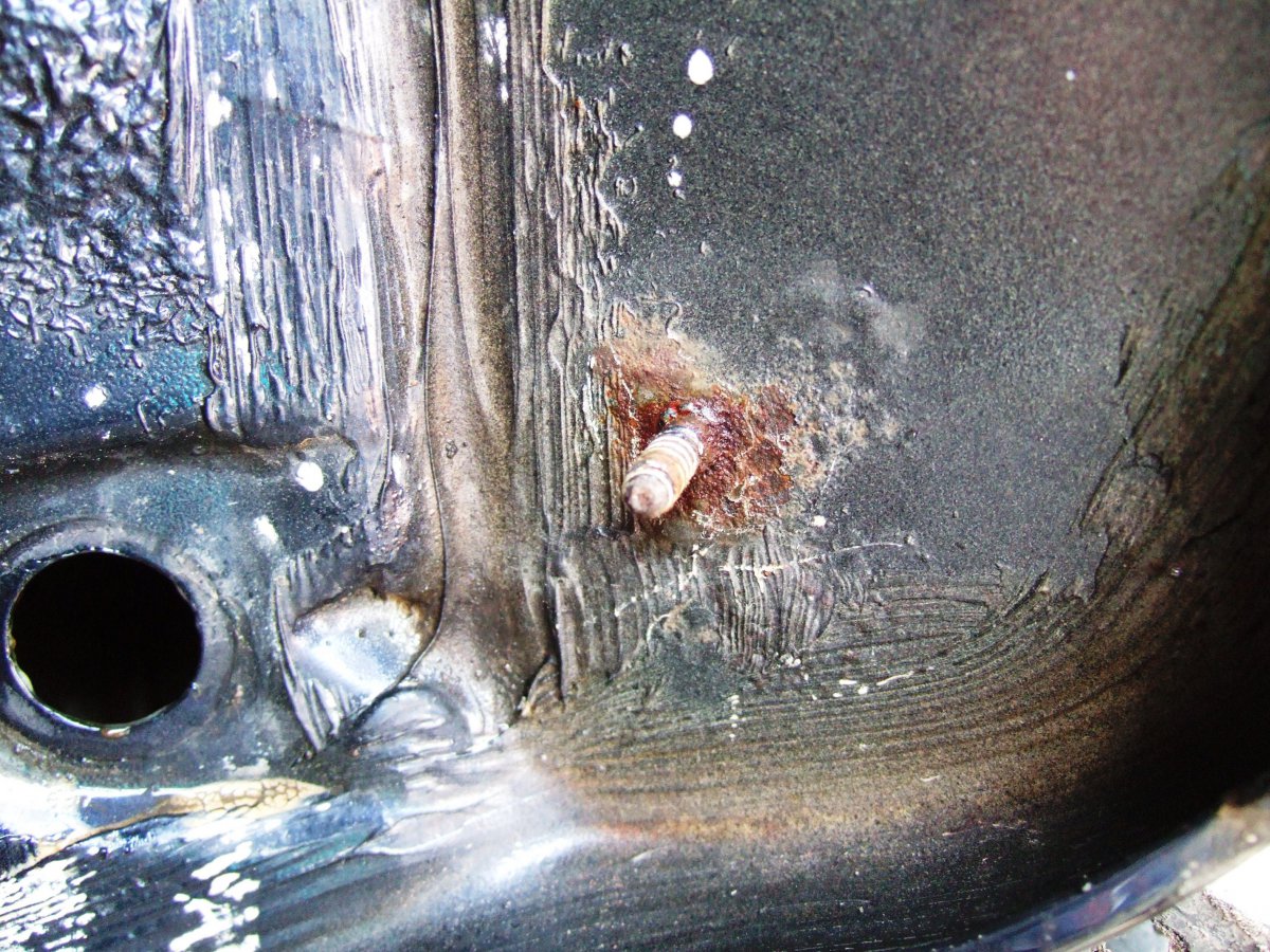

6. Bild: Ablaufstopfen Reserveradmulde Nahaufnahme

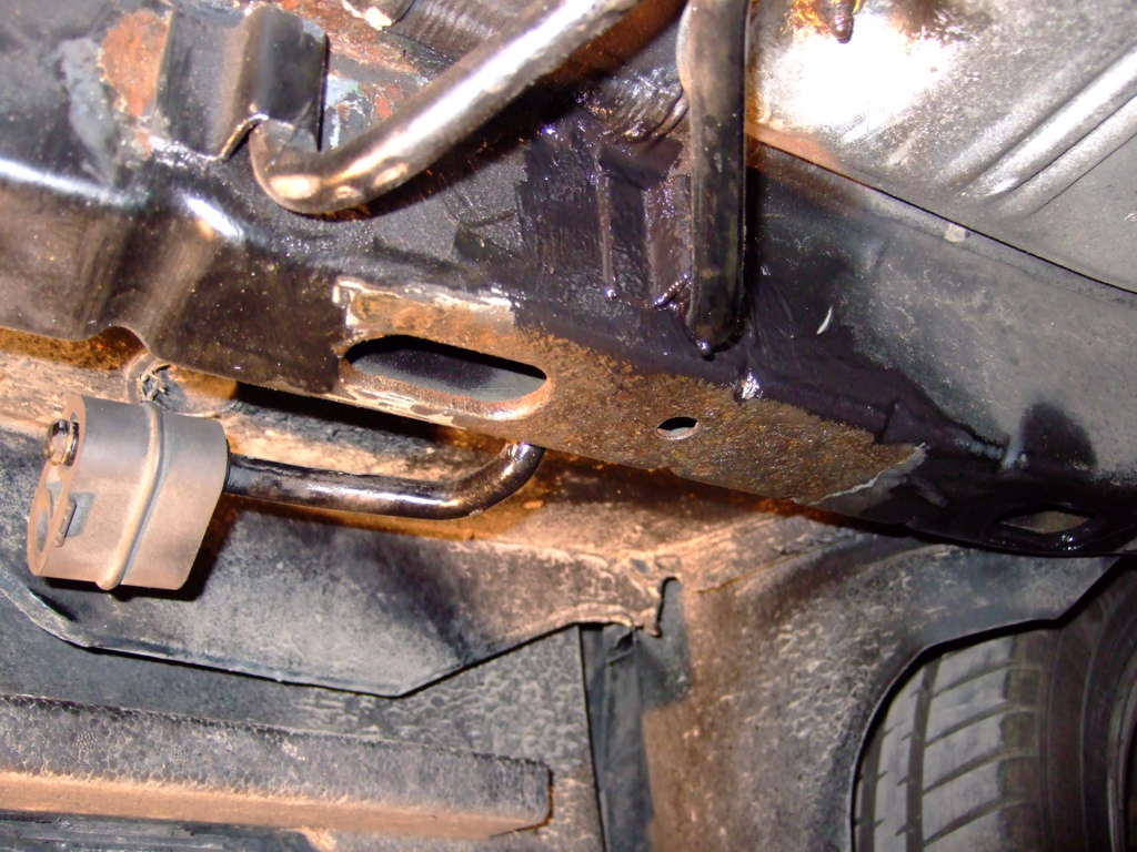

Die Sollroststelle um die Gewindestange hat bei meinem noch ausreichend Material ist nicht mit dem Schraubenzieher zu durchstoßen.
Wie kommt es zu dem Rostansatz? Möglicherweise ist der Ausschnitt in der Radhausinnenschale das Problem:
Wie im Bild zu erkennen lagert dahinter ein Feuchtbiotop. Wie kommt das da hin? Durch den Ausschnitt, der wahrscheinlich ursprünglich zu Entlüftung/Entwässerung gedacht war, so aber nicht funktioniert:
Ich hätte da zur Ergänzung noch eine These, nämlich dass Kombis an der Stelle häufiger gammeln als Sedans. Ich bitte euch das mit vielen Beiträgen zu be- oder widerlegen.

Bei meinem wären da noch spontan aus dem Gedächtnis :
- der Längsträger über dem Auspuff samt der Halterungen für selbigen
- Türfalze (Beifahrerseite)
- die Ecken/Unterkante der Heckklappe beim Kombi, die auf der Stoßstange schleift.
- Motorhaubenfalz rechts hinten und links(?) (gab es auch mal eine entsprechende Info von Saab (im WIS?))
- beginnend Falze, Kanten am Unterboden, auch die berüchtigten mit Gummiprfopfen verschlossenen Ablauflöcher
- Hilfsrahmen, Querlenker usw.
Dann wurden noch die Hydraulikleitungen im Vorderwagen genannt...
Bearbeitet von patapaya
Ich kann jetzt auch mitreden. Rost gibt´s an den üblichen Stellen keinen, ich hatte den 9-5 damals dick in Mike Sanders gepackt und das schützt bis heute. In der letzten Woche hab ich unterm Auto gelegen und mir fiel eine Unebenheit des Unterbodenschutzes am Gummistopfen vor dem Klimaablauf unter dem Beifahrersitz auf. Die war vor 2 Jahren noch nicht da. Also ein wenig am Unterbodenschutz gezuppelt. Rost drunter. Also musste ich weiterzuppeln. Dann kam letztendlich die gezopfte auf die Flex um vollends Klarheit zu kriegen. Sah dann so aus.
Ganz rechts in dem Loch ist noch eine runde Stelle übriggeblieben, wo einst der Gummistopfen saß. Beim Versuch ihn herauszunehmen kam einiges an Bodenblech hinterher. Also fix die Sitze und den Teppich raus und so sieht es von oben aus.
Da hat Wasser unter der Bitumenmatte gestanden, die Dämmatten sind alle trocken. Der Rost kam also von innen und hat sich dann am Gummistopfen vorbei unter den Unterbodenschutz gefressen.
Ich habe es zu spät bemerkt um jetzt einfach ein Blech einzuschweißen. Da geht mir zuviel von den Sicken des Bodenblechs verloren. Das kriege ich für meine Fähigkeiten auch nicht nachgedengelt. Immerhin bin ich noch so rechtzeitig dran, dass es noch 2,5 cm gesundes Blech bis zum Längsträger in der Mitte sind. Ich werde mir auf dem Schrott ein passendes Stück Bodenblech rausschneiden und dann einschweißen, so das der Unterboden wieder original aussieht. Der Gummistopfen mitsamt Sicken müssen wieder da hin, wo alles war. So was blödes. Alle anderen Gummistopfen sind ok
und waren fest im Unterbodenschutz drin. Die habe ich jetzt auch rausgenommen und die Öffnungen bis weit unter die Bitumenmatte anständig konserviert. Nur den einen vor dem Beifahrersitz hat es erwischt. Das Bodenblech ist arg dünn, das in 2 Jahren so ein Rostfraß stattfindet, kommt schon hin. Dumm gelaufen, weil so absolut nicht zu sehen ist, was unter der Bitumenmatte vorgeht. Da sie die Gummistopfen abdeckt gehen die nur nach unten raus. Ist da einmal Wasser unter der Matte kann es nicht mehr weg. Fragt sich, wie da Wasser drunter kommen kann. Die Matte ist überall an den Rändern fest verklebt, da kann nichts drunterlaufen. Aber die Matte bildet an den Sicken des Bodenblechs viele Hohlräume, sie liegt nicht überall dicht am Bodenblech an. Da kann das Wasser, wenn es denn mal drunter ist, weit fließen. Das werde ich ja dann in ein paar Jahren sehen, ob und wo noch Wasser stand.

Also fasse ich nochmal die häufig anzutreffenden, neuralgischen Stellen zusammen:
  • Übergang vom Schweller zum Radhaus/C-Säule (die Nr. 1, Durchrostung droht)
  • Fahrwerks-Hilfsrahmen vorne und hinten sowie die daran befestigten Lenker (meist eher optischer Mangel aufgrund sehr dicker Blechstärken)
  • Rost an Längsträgern hinten (eher unkritisch aufgrund dicker Blechstärken)
  • Servoleitung vom der Servopumpe zum Lenkgetriebe (oft noch oberflächlich, aber es wurden schon Durchrostungen gesehen, und dann wird's aufwendig...)
