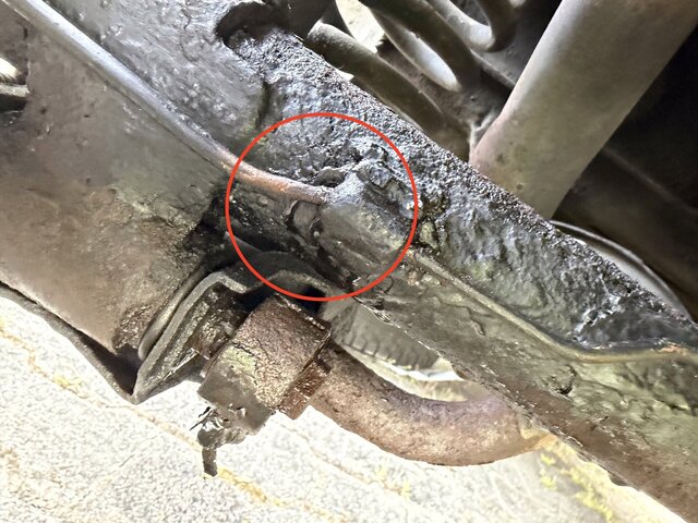

Hallo Gemeinde,
zwei Tage nachdem es neuen TÜV gab ist meine Bremsleitung an der Hinterachse undicht. Es spritzt direkt neben dem Festmacher raus. Siehe Bild.
Wer hat Ersatz oder weiß wo man Ersatz bekommen kann ? Saab 900, Baujahr 1990.
wenn du das alleine machen willst, hol dir Meterware und die entsprechenden Fittinge. Alte abmontieren und die neue entsprechend biegen und bördeln.
Wird günstiger sein, als wenn du da jetzt ein fertiges Formstück finden solltest.
Man kann sich die Leitung natürlich auch anfertigen lassen, wenn man nicht selbst bördeln kann. Kostet nicht viel. Einfach mal googeln.
Bearbeitet von nitromethan
Das teste ich mal mit dem selbst bördeln, Danke. Weiß jemand wie man die Halterungen öffnet, oder wo steht wie das geht?
Wenn du zunächst mal die ganze Pampe da an der Halterung an der Achse entfernst, erkennt man es eigentlich ganz gut. wink
Da sind 2 Blechlaschen, die man aufbiegen muß, um die Bremsleitung mit dem Plastikhalter / Schoner heraus zu nehmen. Allerdings brechen diese Blechlaschen schonmal ab, wenn sie zu stark verrostet sind. Könnte bei dir aber dank der ganzen Pampe (Unterbodenschutz?) durchaus gut geschützt gewesen sein und wenig verrostet. smile
Und falls die Laschen abbrechen einfach eine Schlauchschelle zur Befestigung nehmen.

Breite Kabelbinder sind die bessere, da schonendere und rostfreie Lösung.
Entweder breite Kabelbinder. Oder falls man schweiße kann und mag, kann man auch neue Laschen bauen und anschweißen.

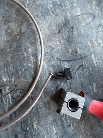

Hallo an alle die mich unterstützt haben,
vielen Dank für euer Vertrauen in meinen Mut. Ich habe es hinbekommen, Bremse funktioniert wieder und ist dicht.
