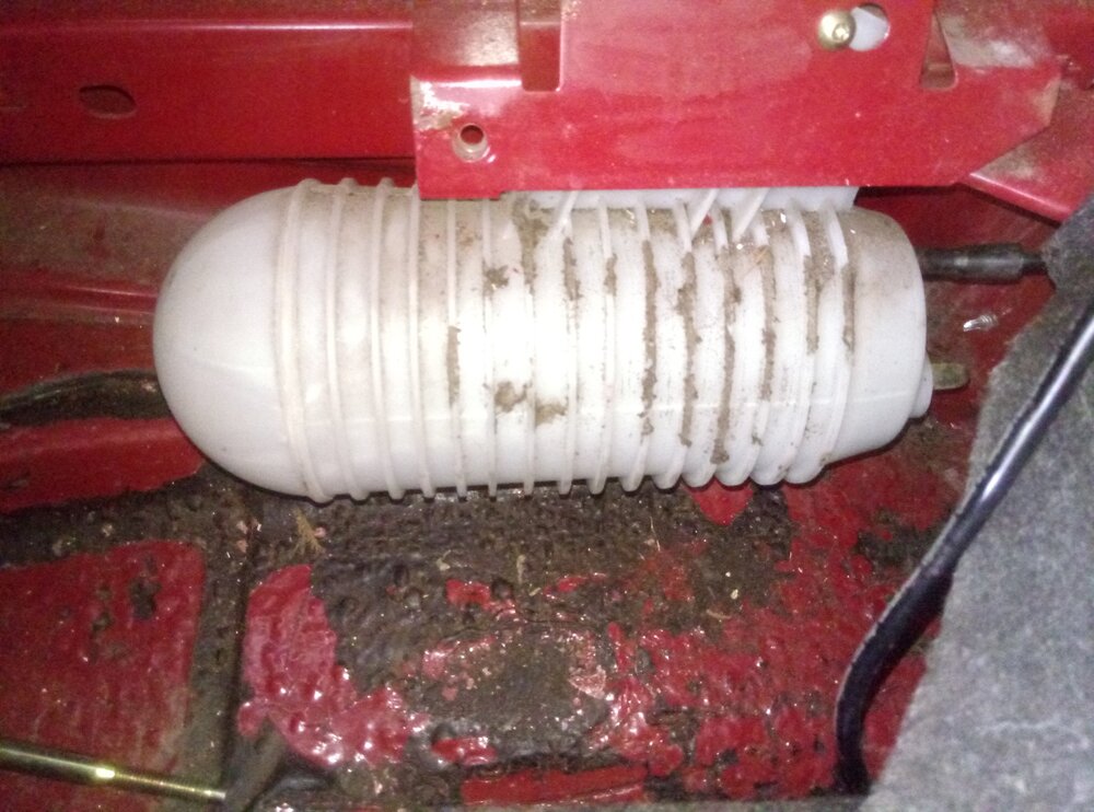

  21. Ok, dann kommt der also direkt von der elektr. Antenne. Aber wo muss er hingehen? Zurzeit hängt einfach ein freies Ende in den Kofferraumboden. Auch auf die Gefahr hin, dass ich mich jetzt blamiere ;-) Warum braucht die Antenne einen Luftschlauch? Ich gehe jetzt von einem Elektromotor für die Antenne aus... Im Bentley habe ich dazu noch nichts Passendes gefunden außer dem Antennen-Symbol im Schaltplan mit Schließen, Öffnen... Sorry nochmal, aber jetzt stehe ich wahrscheinlich auf der Leitung
  22. Ok, danke euch. Dann stimmt ja die Denkrichtung ;-) Heißt das jetzt, dass der durchsichtige dicke Schlauch nicht dran gehört oder doch? Am unteren Anschluss ist bei mir eine einfache Blindkappe gesteckt... aber direkt daneben hängt der durchsichtige Schlauch, den man als Pneumatik oder Hydraulikschlauch deuten könnte. Die Leitung ähnelt sehr den Hydraulikleitungen des Verdecks. Ich muss zugeben, ich habe schlecht fotografiert, man sieht nur die schwarze Leitung... :-(
  23. Hallo, ich brauche nochmal kurz eure Hilfe. Trotz einiger Recherche, komme ich nicht zu einer klaren Antwort. Als ich mich heute bezüglich Radio-Einbau mit der elektrischen Antenne beschäftigt habe, bin ich auf einen weißen Behälter im linken Innenkotflügel (unter Ersatzrad) gestoßen, bei dem eine Leitung (schwarz und dünn) angeschlossen ist, und ein durchsichtiger dicker Schlauch aus dem Kotflügel (aus Richtung Antennenmotor) kommend nicht angeschlossen ist. Der Behälter sieht für mich nach Unterdruck aus wegen der Außenrippen... Liege ich da richtig? Folgend noch ein Bild dazu. Was steuert dieser Behälter - ist es wirklich Unterdruck? Wo geht die "dicke" Leitung hin (größerer Durchmesser)? Danke euch.
