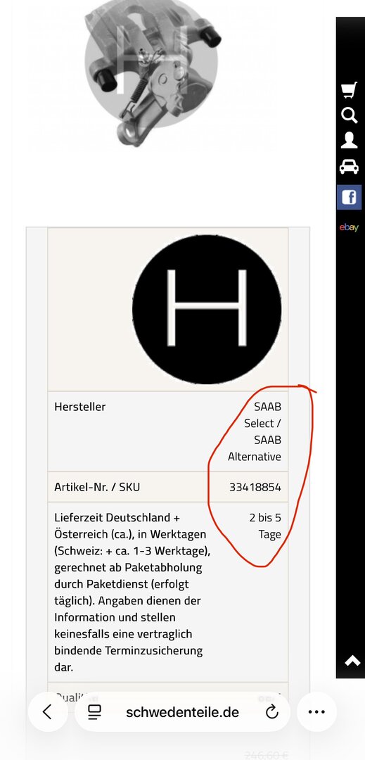

  1. Vielleicht kann mir bezüglich der Angebote auf Schwedenteile noch jemand etwas sagen, was das hier für ein Teil ist, welches mit „H“ gekennzeichnet ist? Ist das ein Saab Originalteil?

  6. Das Bremssystem ist wohl ATE, denn ich habe folgende Saab Teilenummern: Bremssattel links 93172184 Bremssattel rechts 93172185 Unter diesen Nummern finde ich im Web einige Neuteile in OEM Qualität, die ausdrücklich mit ATE kompatibel sind. Zum Beispiel von Hella, oder Febi Bilstein. Spricht etwas gegen diese Hersteller?

  8. Das mit den „Schwedenteile.de“ scheint ein ganz guter Tipp zu sein! Wenn ich es richtig sehe, gibt es da sogar Original Saab Bremssättel für mein Auto. Allerdings steht da nicht explizit, ob das Originalteil neu oder aufgearbeitet ist, und ob für links oder rechts. Ich muss da wohl mal hinschreiben. Trotzdem schonmal danke, Flemming!
