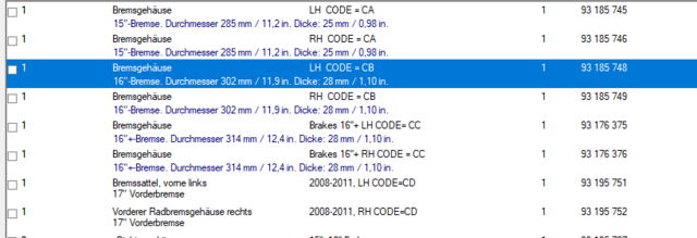

Man sollte halt bedenken, daß die Sättel, die man heutzutage als echtes Neuteil bekommt, meist Nachbauten sind, die nicht unbedingt den Original-Teilen entsprechen, die ab Werk verbaut wurden. Wenn der Sattel von ATE stammt, dann hat den auch nur ATE als Neuteil für Neuwagen geliefert. Und bei den Ersatzteilen ist das dann einige Jahre lang auch immer so, bis das Modell ausläuft. Danach werden ggf. noch Restbestände abverkauft, ggf. auch nochmal nachproduziert.
Außerdem sei noch gesagt, daß ein aufgearbeitetes Teil oft einem Neuteil ebenbürtig ist. Das Gehäuse ist ein Gussteil, welches in der Regel keinen echten Verschleiß hat. Da kommen dann neue Kolben und Dichtungen und Führungeshülsen rein. Das ist dann nicht schlechter als ein Neuteil. Erst recht, wenn das Neuteil nicht mehr vom Original-Hersteller kommt, sondern eine Nachfertigung ist. Da kann es dann nämlich sein, daß das Teil aus einem schlechteren, weichern Gussmetall hergestellt wird. Usw.
Gerade bei solchen Teilen ist man in der Regel besser bedient, wenn man sich auf dem freien Markt umschaut. Oft sind Neuteile bei Skandix eben auch solche Nachfertigungen, die Skandix auch beim Aftermarket-Lieferranten günstig einkauft und dann in seine eigenen Kartons verpackt. Durch das Umverpacken in einen Skandix-Karton steigt dann aber auch oft der Preis deutlich!
Konkret:
Welches Auto, welche Bremse ist verbaut?
Ggfs. mal VIN prüfen oder den Aufkleber an der B-Säule.
Dann können wir dir hier auch die Teilenummer geben...oder du lädst dir das EPC/WIS selbst runter und suchst danach.

Das Bremssystem ist wohl ATE, denn ich habe folgende Saab Teilenummern:
Bremssattel links 93172184
Bremssattel rechts 93172185
Unter diesen Nummern finde ich im Web einige Neuteile in OEM Qualität, die ausdrücklich mit ATE kompatibel sind. Zum Beispiel von Hella, oder Febi Bilstein. Spricht etwas gegen diese Hersteller?
Mit einer schnellen Suche finde ich Hella nur als Austauschteil. Hätte ich keinerlei Bedenken.
Febi als Neuteil. Das ist dann aber nicht vom Original-Hersteller ATE hergestellt, sondern für das ATE-Bremssystem von dem Fahrzeug als 1:1 Ersatzteil gelistet. Das heißt, es passt 1:1 ohne Anpassungen rein. Wird wahrscheinlich auch ganz gut funktionieren. Bei Febi hätte ich da erstmal keine Vorbehalte, auch wenn die bei anderen Ersatzteilen mittlerweile schon öfters mal Lotto sind.
Da mußt du dir halt überlegen, was du gerne möchtest. Ich habe auch schon öfters Sättel von NK verbaut, wenn ich nicht die vorhandenen Sättel selbst aufgearbeitet habe. Waren teils Austauschteile, teils Neuteile. Die haben bisher alle immer sehr gut funktioniert. Man sollte aber auf jeden Fall Achsweise tauschen.
Und der Begriff "OEM Qualität" sagt nicht allzuviel aus, das kommt eher aus dem Marketing. Klingt halt gut. smile
