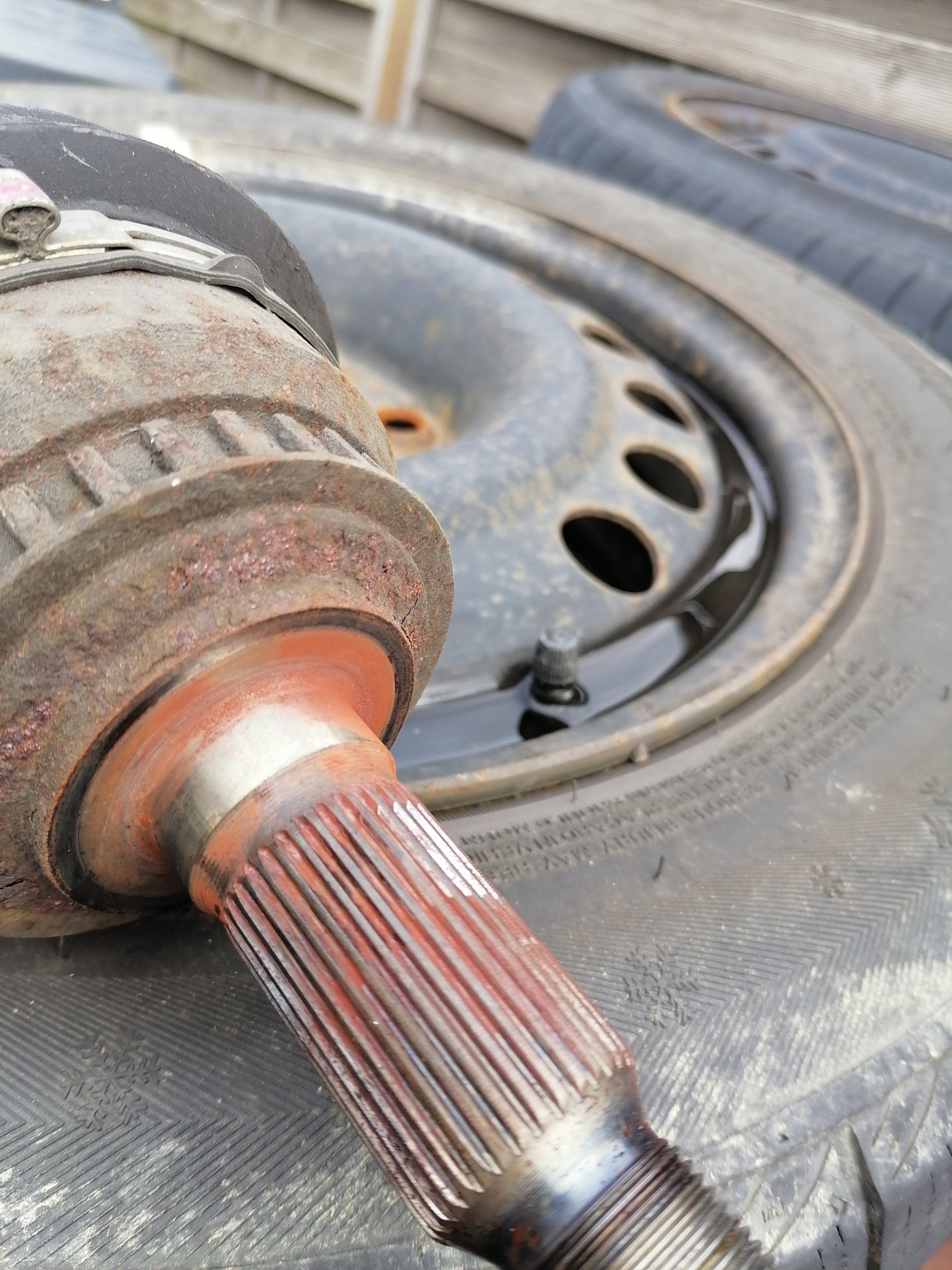

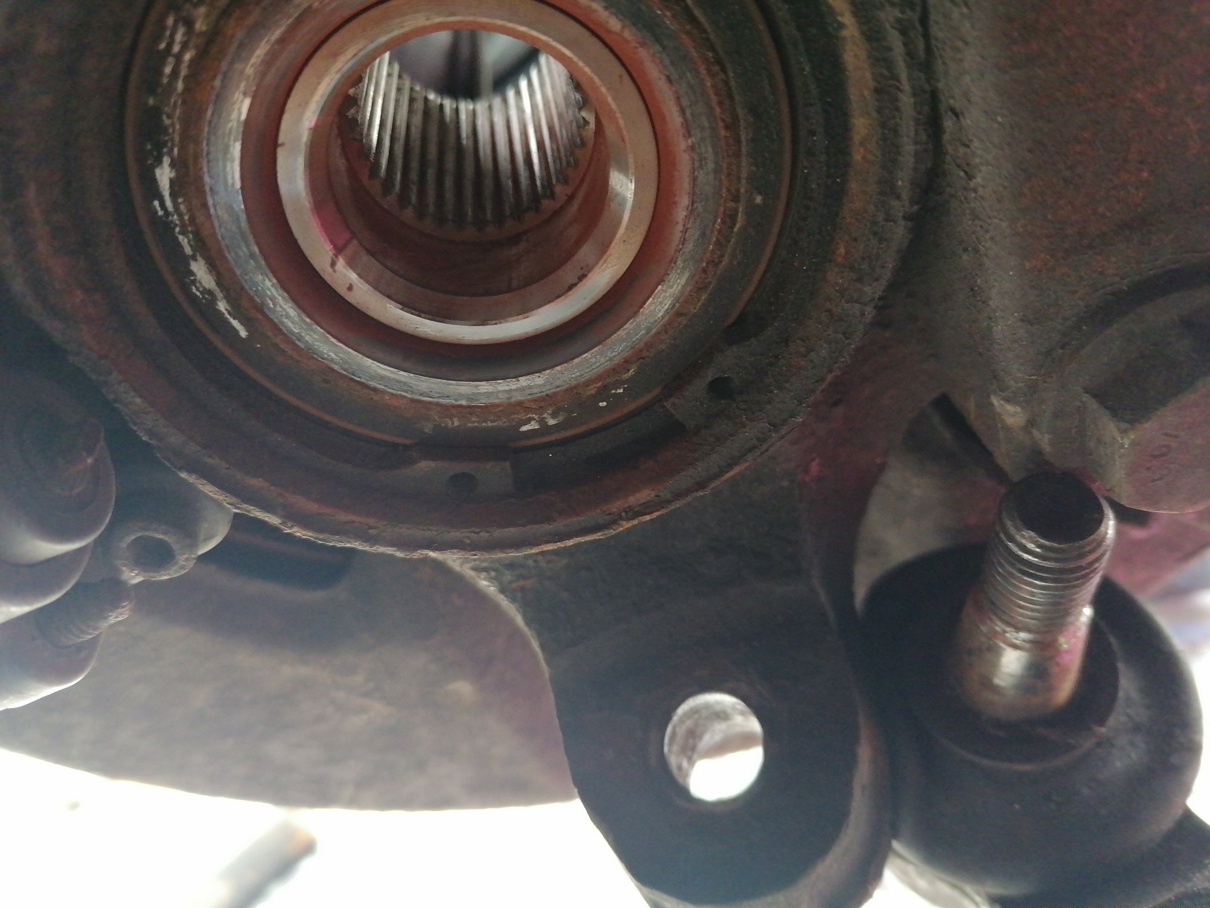

    Kann ich im eingebauten Zustand erkennen ob das Differential ok wenn ja woran? Ich hänge noch zwei Bilder an einmal Antriebswelle und 2 Radlager Frage weisst der Rost an der Welle auf ein fressendes Radlager hin?

    Danke für deine Hilfe ich habe mir das Heynes Reperaturanleitungsbuch gekauft und die WIS CD für den Saab 9-3. So ich bin heute nochmal 30 km mit der Sabine gefahren danach habe ich die Motorhaube aufgemacht und am Gas gespielt es ist momentan nur ein sehr leises klappern aus dem Kopf zu vernehmen also klingt eigentlich ganz normal.... Irgendwie komisch... Jetzt hätte ich nur noch eine andere Frage die Antriebswelle bzw das Radlager Fahrerseite macht Geräusche ab 50 kmh aufwärts beim beschleunigen war es weg beim konstanten fahren war es da... Und beim Gas wegnehmen meine Frage ist das Radlager eingepresst oder nur gesteckt??
